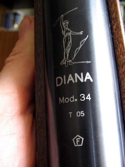

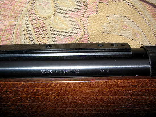

Внешние впечатления.
В 34-й модели нет ничего, что позволило бы обозвать ее "дрыном" или "гаубицей". Хотя винтовка и не короткая. По весу она лишь немногим больше моей "Гамо Шедоу", которая даже с модером и некоторым количеством самодельных стальных деталей весьма легка. Баланс тоже нравится - центр тяжести находится примерно посередине, винтовка в руках не вертится, встать на дыбы или клюнуть носом при малейшем ослаблении хвата не норовит.
Дизайн винтовки предельно аскетичен. Ложе как бы слегка "зализанное", без резких граней и выступов, с такой же заглаженной шейкой и щекой. И это неспроста: винтовка охотничья, такой стиль характерен для классических английских охотничьих лож. Насечки на шейке и цевье отсутствуют, скоба спускового крючка - простая фигурная пластина из оксидированной стали. Несколько удивило отсутствие привычного резинового затыльника на прикладе; вместо него на вогнутости тыльника сделаны поперечные насечки.
Ствол, фаска, заход на нарезы - все путем.
Что слегка огорчило - это спусковой крючок и рычажок предохранителя. Лично я с удовольствием переплатил бы именитой фирме рублей так 500-700 за их исполнение в металле. Пластик правда превосходный по качеству, детали без малейших следов облоя или заусенец.

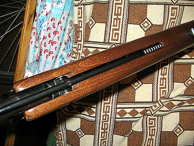

Итак: выпив для храбрости чашечку кофе, приступаем к РАЗБОРКЕ.
Разборка "Дианы-34", как я и подозревал, ничем не отличается от разборки "Дианы-31", а об этом давно сделал топик участник нашего форума Mixamarket:
forummessage/96/169
Поэтому вдаваться в чрезмерные подробности не буду. Замечу только, что любую винтовку с мощной боевой пружиной разбирать лучше все-таки в станке - это безопаснее для нее и гораздо удобнее для пользователя. Кроме того, при разборке конкретно Диан можно не снимать оптику, а повредить ее, напирая потом при сборке всем пузом на компрессор, весьма легко.
Вот для сравнения 2 фотографии: на одной - инструменты, которые я использовал для более комфортной сборки Гамо, на другой - нужные для сборки "Ди-34".
(К чтению не обязательно - но, между прочим, хочется отметить вот что: разобрав винтовку, я, как и все новоявленные диановоды, испытал большое удовольствие от представшей глазам картины пресловутого немецкого качества. Однако как владелец Гамо Шедоу не могу сказать, что качество обработки поверхностей основных механизмов этой последней так уж чудовищно разнится с диановским. Разнится. Но отнюдь не чудовищно. Просто - чисто обработанные детали, без заусенец и грубых следов разверток/резцов, и этого вполне достаточно.)

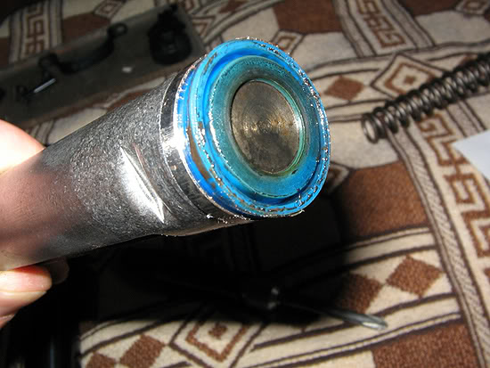

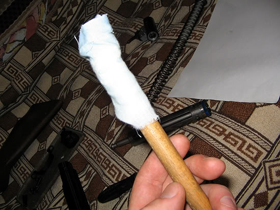

Эти слова адресованы прежде всего к новичкам. Не слушайте продавцов, когда они будут пытаться уверить вас в том, будто в расконсервации новой винтовки нет никакой необходимости, а дизель можно отстрелять тяжелыми пулями. Можно, да только зачем? Каждый владелец в любом случае обязан знать, как работает его оружие, а для этого его нужно разобрать как минимум 1 раз. Да и впоследствии также иногда разбирать придется: ну хотя бы для пересмазки. Опасения "расчленять" новенькую винтовку вполне оправданны и понятны, однако через них необходимо переступить. Вот фото следов белесого "вазелина" на поршне, сильно смахивающего на обыкновенный солидол. А темное на манжете - это... Ну сами знаете что. Факсимиле г-на Дизеля собсной персоной. Как я ЭТО отстреливал бы тяжелыми пулями, и во что превратились бы в результате манжета с пружиной, даже думать противно.
Это интересное вещество или его остатки, как мы понимаем, совершенно необходимо удалить сухой ветошью. Компрессор изнутри также протереть; наиболее удобно делать это например с помощью палочки с продольным пропилом, на которую она наматывается:
Ну а потом как обычно. Каплю автосинтетики или ШРУС на закраину манжеты, тончайшая, врастирку, смазка опорной поверхности поршня, смазка (без фанатизма!) направляющей и пружины литолом или солидолом:
Еще один аргумент за расконсервацию и пересмаз: "вазелин" этот при детонации оставляет просто чудовищный нагар в стволе. Первые 5-6 ушных палочек, которые я прогнал шомполом по стволу, вышли оттуда не просто черные, а черные как ночь в бесфонарном заводском квартале. А ведь выстрел на "вазелине" был сделан всего-то один. Жаль, что нет фото, выбросил их давно - лучше один раз увидеть.

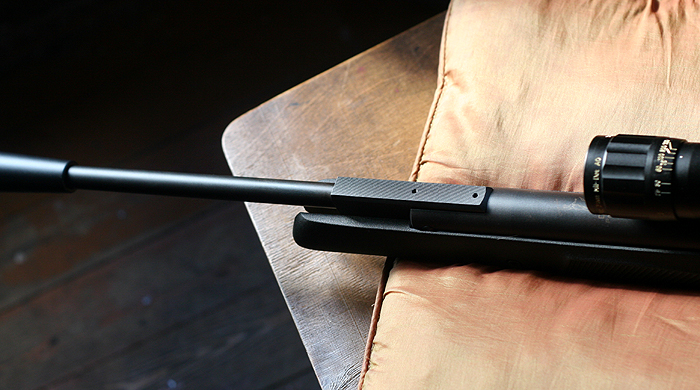

Пару слов о родных прицельных. Любителям пострелять с открытого добрый совет - если хочется уверенно попадать в ТП, диановский целик стоит немного доработать: устранить поперечный шат планки горизонтальных поправок в направляющей и П-образного кронштейна вертикальных, который регулируется по высоте вращением микрометрического винта с лимбом.

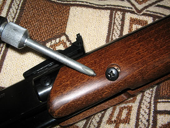

Боковые крепежные винты ложа на Д-34 склонны в процессе эксплуатации откручиваться. Я подложил под головки винтов (между ними и зубчатыми шайбами) по шайбе из тонкой кожи. Нифига не помогло, и пришлось посадить на лак для ногтей.
(Дополнение: на своей второй Ди-34 я вообще выкинул эти гроверы ко всем ипеням. Они уместны на пластиковом ложе, а деревянное не слишком твердое гызут при завинчивании винтов как мини-фрезы. Самое правильное - гроверы выкинуть, а в отверстия вставить усиливающие анкеры, которые можно купить в магазинах крепежа и подогнать до нужной длины).

Поставил сегодня стальную направляющую от TATTOOATOR. Сделана хорошо, точно, хотя по-моему требует некоторой чистовой шлифовки-полировки, особенно внутри. В пружину садится на мой взгляд идеально - с легким усилием, которое полностью исключает расколбас пружины, но при этом ее не тормозит. Если еще и полирнуть дополнительно - вообще шоколад. Направляющая хороша еще и тем, что чуть короче родной пластиковой - это позволяет любителям экспериментов поиграть с утяжелением поршня. После ее установки у меня прибавилось пара м/с на пулях обоих видов, которыми отстреливал винт через хрон (ФТТ и Гамо Олимпик): возможно, это из-за немного более плотной посадки (пружина не тратит часть энергии на микроколебания) и из-за чуть-чуть меньшего трения за счет меньшей длины. До пристрелки и отстрела на кучу никак не доберусь, даже на 10 коридорных метров пока не получается: родня - повальные ноусеры, которые все время дома и "пальбы" в квартире не любят.
Mixamarket 16-09-2007 21:03
Originally posted by gosha-kun:
.... хотя по-моему требует некоторой чистовой шлифовки-полировки, особенно внутри. ....
Не бери в голову...так в принципе не должно быть вобще трения в идеаде - т.е. детали не соприкасаются...
А по технологии довольно сложно сделать внутреннюю часть идеальной...если материал не подкален, то развертка все равно делает подрывы металла...так что пользуйся спокойно - у тебя все хорошо
gosha-kun 16-09-2007 21:09
Спасиб за интерес.
Да не, она не парит. Единственное, почему слегка шлифанул направляющую внутрях. Заглянул в нее и увидел - от резца там остались кое-где микроскопические заусенцы (слово очень громко звучит), не хотелось, чтобы начали со временем отскакивать и попадать куда не надоть.
Шлифовать удобно, если надпилить вдоль металлическую трубку и намотать на нее нулевку: так раньше, в ледниковый период, мурководы свои компрессоры портили

Ну вот сегодня разобрал винтовочку... есть хорошие новости и очень хорошие.
Хорошие новости - все разобралось очень легко... в смысле все винты, в том числе и крепящие ствольную муфту между рогов, отвернулись очень легко с минимумом усилий. Смазки на пружине практически не было, а манжета относительно не сильно залита жидким маслом. Все вычищено и вылизано... качество обработки всего - высшее... придраться ни к чему не смог... в общем как и предполагал. Смазал все ШРУС-4 и собрал обратно.
click for enlarge 1920 X 1440 913,4 Kb picture
click for enlarge 1920 X 1440 936,8 Kb picture
А теперь очень хорошая новость... гляжу на прорезь в цилиндре и берут меня сомнения, что прорезь под ход тяги взвода как-то великовата. Вставляю поршень до конца к перепуску и вставляю задник с СМ (спусковой механизм) и фиксирую его штифтами (боевую пружину не вставлял). Отметил малярным скотчем переднее положение поршня, потом поставил его отверткой на взвод СМ (разумеется сделал обратный ход примерно 3-4 мм в СМ имитируя давление боевой пружины)и ход поршня в Д34 в "старом кузове" оказывается 90мм!!!(а не 80мм как указано в таблице Петрухи - думаю у него это указано для новых моделей :-))) Не поверил себе... повторил процедуру еще 2 раза - результат тотже... я очень доволен данным фактом.
Замерил пружинку еще. Диаметр проволоки 3,3 наружний диаметр пружины 21,4 (это странно... но перемеривал тоже раз пять по всей длине)и 33витка.
Собрал винтовку... стрельнул пяток раз просто так... действительно предохранитель после выстрела отскакивает назад, но это не напрягает (по этому поводу тоже есть мысль, но она еще не созрела... позже) Пытался замерить скорость... два раза не получилось (не очень удобный S04 немного затрахал, но рамочный мне до такой степени не требуется), а т.к. уже поздно, то решил замеры оставить на завтра, но думаю от Гошиных они сильно отличаться не будут.
gosha-kun 31-01-2008 23:44
Вот смотри-ка, а мою так в белом вазелине выкупали, что килограмм ветоши убил (фотки в 1 сообщении).
Очень грамотно там, кстати, сделан узел перелома - простенько и со вкусом. Каленая втулка, каленый болт шарнира, две пружинных шайбы в выборках. Все. Никаких люфтов, в т. ч. и в открытом состоянии. Никаких "ведер" с безумными конусами, как у Гам, но и никакой "простоты хуже воровства", как у Мурок. Чего проще, казалось бы?
gosha-kun 01-02-2008 12:09
Опа! Есть! Миха, ты гений. Нашел-таки причину более высоких ТТХ Д-34. А я ход замерять и не догадался - поверил на слово стереотипу, что Д-31 и Д-34 по железу идентичны. Надо Петруху попросить в таблице примечание сделать!

Плохая новость - после стрельбы заметил, что колечко перепуска сверху начало "подъедатся" об острые кромки места установки... такая же проблемка была у меня на ДианеР5Магнум и решается элементарно - вынимается колечко, в ствол вставляется ватная палочка и наждачной бумагой (номер один) ласково и с любовью убирается острая кромка с наружи и с нутри (на всякий случай)места установки кольца перепуска - все... резиновое колечко перепуска больше не будет портиться (проверено на Д5М...800 выстрелов, а следы износа отсутствуют полностью)...кстати такая проблема может наблюдаться у всех винтовок с переломным стволом.
Хорошая новость - когда вынимаем колечко перепепуска, то обнаруживаем под ним две стальных шайбы, которые позволяют регулировать выступание резинки перепуска из казенника... т.е. у кого проблемы с нехваткой поправок оптического прицела по вертикали (типа ствол смотрит немного вниз относительно цилиндра), то можно вынуть одну шайбу и думаю прокладки под заднее кольцо оптики не потребуются... так как я не предполагаю установки оптики на данную винтовку, то вернул колечки на место и разумеется ствол у моей винтовки чуть-чуть смотрит вниз - и это правильно!. Кстати данные колечки есть на всех переломках Диана (на сайте производителя на чертежах они присутствуют). Пока все...
click for enlarge 1920 X 1440 942,9 Kb picture
gosha-kun 01-02-2008 23:46
Надо попробовать Кп-хи... Интересно. Миш, выложи плиз фотку банки! Я их не юзал никогда, красно-синяя большая банка Кроссман Премьер есть, но подозреваю, что это не те.
А у меня колечко в указанных местах не тронулось - но есть микрослед на нижней его части, там, где оно в процессе закрывания ствола контактирует с нижним краем отверстия в цилиндре. След едва заметный - даже не прослеживается но фотке, если только очень постараться с макросъемкой при дневном освещении. Появился он практически сразу после первых выстрелов, но поскольку не увеличился в дальнейшем и в данном виде на герметизацию явно не влияет, края отверстия шлифовкой пока не трогал.

kolian1 21-10-2008 03:34
Сегодня настал тот счастливый день когда добрался до последнего кусочка Дианы, где еще не были мои кривые руки. Сегодня мы снимаем пластиковую мушку с Дианы. Порядок действий такой: выкручиваем винтик на мушке сверху и идем делать себе кофе . Кто кофе не пьет - идет просто кипятить чайник. Нам нужен будет кипяточек чтоб секунд на 20 окунуть туда пластиковую мушку. После того как мы подержали мушку в горячей воде мы обматываем ствол тряпками дабы не повредить его, берем Торкс Т10 и просовываем в мушку вот так:
click for enlarge 1728 X 2304 624,0 Kb picture
после ударами молотка СЛАБО, но сильно и аккуратно сбиваем мушку.
click for enlarge 1920 X 1440 644,7 Kb picture
Вся эта операция была проделана с целью поставить мушку немного ровнее и посмотреть что же там под ней творится.
click for enlarge 1920 X 1440 438,5 Kb picture click for enlarge 1920 X 1440 411,8 Kb picture click for enlarge 1920 X 1440 462,8 Kb picture click for enlarge 1920 X 1440 743,6 Kb picture
gosha-kun 21-10-2008 09:49
А творится там то, что Дианам их адепты кротко, по-христиански прощают . Ну да ладно, фаска главное нормальная...
Ты только забыл сказать, что после операции с кипятком, который есть вода, неплохо бы воспользоваться баллистолом.
Да, я этого не написал. Думаю тут не найдется таких, которые до этого не додумаются сами

Кстати, на моей винтовке под надписью "DIANA mod.34" только буква "В". Как уже успел понять, затвор - Т-01. Только что вытащил, используя рекомендации по Д-46 из этого топика: forummessage/96/204

kolian1 01-11-2008 21:10
Т-01? Фото винтовки в студию! Тут у всех Т-05 только встречались.
Т.е. у тебя надпись в этом месте выглядет по-другому?
click for enlarge 1728 X 2304 757,8 Kb picture
И посмотри дату выпуска - выбита на компрессоре слева под ластхвостом.

Ложе - чёрное дерево. Пружину написал. Вот так она выглядит секйчас - в процессе.
P.S. Если что - у меня аська светится.

Дата выпуска, под планкой под прицел слева: 04 02

Поршень выглядит вот так:
click for enlarge 640 X 480 36,7 Kb picture
click for enlarge 640 X 480 35,0 Kb picture
click for enlarge 640 X 480 43,6 Kb picture
А как правильно его ход измерить? И место под пружину?

Я ход поршня измерял так: вставлял поршень в компрессор, затем вставлял спусковой механизм. Затем двигал поршень вперед до упора, отмечал место где заканчивается поршень, затем "взводил" - фиксировал поршень в спусковом механизме и смотрел насколько сдвинулось то место, где он заканчивается. Несколько сумбурно написал, но я думаю понятно.
Игорь_Дн 01-11-2008 22:10
На манжете (д=28мм) в двух местах заусенцы, аккуратно зачистил шкуркой.

Заусенцы могла сделать "вырубка" в компрессоре под спусковой механизм. Когда будешь вставлять - следи за манжетой в этом месте. Ее можно немного сдавить при проходе этого места и тогда она останется без новых повреждений. Но это так, догадки.
Игорь_Дн 01-11-2008 22:34
Место под пружину 113мм
Ход поршня 88мм.

Ну чтож - вот и я дорос до оптики.
click for enlarge 1920 X 464 161,7 Kb picture
Максуд-Оглы 30-11-2008 02:38
Чё то Ложа у тебя светлая какая то... Вот на Совке у нас я видел-точно такие же. А моя, почему то тёмная. И надульник другой. А что за оптика? Не крутовато ли такую шайтан-трубу сюда ставить?
kolian1 30-11-2008 02:43
Оптика Bushnell Elite 4200 6-24x40 - не виноватая я - она сама пришла Ложа - может год выпуска разный. У меня 10 2006 г.в.

2 Максуд-Оглы
А как твоя тишина "подружилась" с ластохвостом под мушку? Или стачивал?
Максуд-Оглы 07-12-2008 12:42
Не понял?? Зачем стачивать?
Игорь_Дн 07-12-2008 13:41
Потому что ствол ф15,9мм, а выступы ластохвоста 0,6 за окружность ствола.
Не думаю ж, что у тебя модер крепится с миллиметровым люфтом? А как, кстати, крепится?
Мне из-за этого пришлось делать выборку:
click for enlarge 640 X 480  45,4 Kb picture
Игорь_Дн 07-12-2008 19:20
Так винт под модер находитя дальше ластохвоста и, плюс ко всему он не один-один у основания.
С винтами понятно. Но ты не ответил, насколько плотно прилегает модер к стволу? Какой люфт? По всему видно, что такой выборки у тебя нет, так тогда у тебя либо должен быть сточен ластохвост под мушку, либо я не знаю...
click for enlarge 1632 X 1224 327,1 Kb picture
Не думаю, что модер сделан диаметром на 1мм больше ствола.
У меня 16,2...16,3- и то люфт приходится тремя винтами так выбирать, чтобы центровка на страдала. И выходное отверстие модера пришлось рассверлить до ф5,6мм, иначе куча расползалась (на 5 и 5,2).
Максуд-Оглы 07-12-2008 20:21
Секретов мастера выдавать не буду-не имею права. Поверь, они есть-отпиши ему-он тебе объяснит, в чём фишка!? А она, фишка эта, безусловно есть! Да и не так у меня вовсе... На конце ствола у меня скос под надульник-так уже давно делают на всех Дианах. Фото сделал бы, но модер снимать не хочется...
Игорь_Дн 07-12-2008 20:55
Так тогда понятно: раз другое дуло, другая и посадка...
"Секретчики", ...!

Как следует подкрепившись, приступил к разборке. Открутил два боковых винта на ложе, потом вывернул винты, к которым крепится пластиковая скоба, защищающая такой же пластиковый спусковой крючок. На форуме встречал сообщения о том, что болт перед спусковой скобой никак не хотел выкручиваться, некоторым даже приходилось его высверливать. Я уже мысленно приготовился к самому худшему, но вопреки моим опасениям всё прошло гладко.
Штифты, фиксирующие СМ, сдвинулись легко, стоило лишь чуть надавить на них выколоткой. Кстати, так же легко они зашли назад: просто задвинул их по очереди большим пальцем. (на Мурке приходилось чуть ли не молотком забивать )
Пришлось немного помучиться лишь с болтом, крепящим ствол к компрессору, но эта <проблема> была решена в два счёта: нашёл крестовую отвёртку с шестигранной ручкой, к которой превосходно подошёл ключ на 12. Вставил жало отвёртки в болт, одной рукой давил вниз отвёртку, а второй поворачивал ключ. Болт сдался .
Извлёк поршень и в очередной раз поразился качеством обработки металла, немцы знают своё дело, что не говори.
И вот теперь: хотите - кидайте в меня тапками и хомяками, но я чуть позанимался <напиллингом>, ибо манжета была немного покоцана (хотя это громко сказано) задирами на пазах компрессора, характерные царапки наблюдались и на нижней части полированного кольца поршня, что находится прямо под манжетой. Что ж, пару минут работы надфилем и эта проблема перестала быть проблемой.
Далее вытер всю консервационную смазку на поршне, манжете и в компрессоре. Легонько смазал ШРУСом поршень, его шток, бок манжеты, направляющую и пружину. СМ мазать не стал, ибо не было в этом никакой необходимости.
Со сборкой проблем не возникло, и даже пресловутый предохранитель безо всяких проблем залез обратно в спусковой механизм, а деталюшку, которая могла этому помешать, пришлось лишь легонько выровнять отвёрткой так, чтобы она стояла чётко по центру. И даже за пинцетом не пришлось бежать . Я прямо разочарован, ни с одним косяком, о которых я так много читал, мне лично столкнуться не пришлось .

На форумах бывал в качестве гостя, и определился с выбором следующей в моем "арсенале" ППП что нибудь с неподвижным стволом. Но Ди-34 так легла в руки, что не смог не взять. При разборке излишков смазки не было, легкий "напиллинг" по пазам компрессора, пересмазка, сборка и предвкушениее первого выстрела. Да, класс! Доволен! Да, ход поршня 90мм, 8 нарезов, у меня compact, вместо года выпуска -код "DE" может перешли на новую маркировку? Как расшифровать? Винтовку взял 02.02.10.
Lexa00 21-02-2010 18:35
Мои поздравления.
А вот бог его знает как год определить. У меня тоже "DE". Дианаверк вроде с 2008 г. на такую маркировку перешёл, да и какая разница в каком году она сделана, главное, что новая.

Небольшое добавление: подложил простые шайбы между деревом и зубчатыми шайбами боковых винтов ложа, т.к при разборке - сборке зубчатые шайбы начинают действовать, в некоторые моменты, как минифрезы по дереву.
Lexa00 04-03-2010 01:25
А у меня одна зубчатая шайба (правая) надёжно в дерево впрессована, при разборке не выпадает даже если потрясти. Зато с левой шаёбочкой та же проблема была.
Pirn 05-03-2010 18:24
Уж лучше сразу добавить простую, дерево целее будет.

Сегодня проявился первый "глюк". Взвелась нормально, снял с предохранителя-стрелять не захотела, а уже было отстреляно 60 пуль (сегодня). Излечил сразу, переломил ствол и придерживая его, снял с предохранителя нажал на спусковой крючок, немного приотпустил и снова поставил на боевой взвод, все заработало. Обычно так бывает после разборки-сборки. Настрел всего то около 500 пуль.
gosha-kun 14-05-2010 17:45
Совершенно верно. У Вари-97К такого не наблюдал, да и сами боковые винты у нее не склонны раскручиваться от отдачи.
Я на своей новой Ди пошел еще дальше: вставил в отверстия швейные пистоны, т. называемые "блочки". Вот фото (из яндекса, мой фотик сейчас не у меня):
rukodelie4u.ru
Мои такие же, только "серебристые".
Преимущество их перед шайбами очевидно - они создают опору не только для головки винта, но и для его резьбовой части. Или можно сказать - изолируют от него дерево полностью.
Родные зубчатые шайбы сохранены, при затягивании винтов они слегка проминают контактные бортики блочек, и тем самым стопорятся от проворачивания. А сами блочки к проворачиванию не склонны, потому что сели в отверстия туго благодаря первому закручиванию винтов, т. е. фактически запрессовались.
Винты я заменил кстати, поставил с 6-гранным шлицом.

Вечером, ещё до того, как произвести первый выстрел, решил разобрать свою винтовку. Спасибо Гоше - получилось всё сразу и без происшествий. Стал внимательно осматривать начинку: все изготовлено, подогнано, что нужно - отшлифовано - просто идеально. Общее качество очень порадовало!
Но.
Стал отмечать еле заметные следы использования: так, оказалось, что на краях продольного пропила в цилиндре присутствует легкая (скажем так, едва видимая)окалина (читай - изменение цвета металла, протирание оксидированного слоя, наверное), вызванная, вероятно, трением тяги о эти самые края при взводе винтовки. Также заметил маленькие заусенцы и отслоения на манжете, по которым сразу стало ясно, что винтовка не совсем уже новая. Потом открылся вообще курьезный момент - на стыке резинового затыльника и дерева приклада нашелся след от шлица отвертки, которым, видать, хотели сковырнуть резинку затыльника с торца приклада.
"Ребята на складе постреляли" - подумал я. Т.к. все негативные "изменения" показались мне совсем незначительными, я решил не париться с возвратом, и оставил винтовку у себя.
Кстати сказать, винтовка уже была расконсервирована к моменту разборки мной, аккуратно, и, я бы сказал, очень умеренно кем-то пересмазана. В любом случае, я удалил все следы "чужой смазки" и пересмазал ещё раз, уделив большее внимание пружине и направляющей. Кстати, замерял ход поршня - 90см. Ни дать, ни взять.
Сборка в первый раз происходила, в основном, через "такую-то мать", т.к. поначалу не мог справиться с маленькой металлической приблудой в СК, которая должна быть точно центрирована, чтобы поместиться в ответную часть пластикового "курка" предохранителя. Короче говоря, за полчаса я её привел в исходное состояние - решил на тот момент даже не менять пружину (одной рукой держать винтовку, другой - вставить штифты у меня как-то не получилось x).

Лучше расскажите, надульнки-утяжелители кто-нибудь на класик-версии ставил? Или у всех предвзятое отношение к дианам, не доробатывать никак?!
denis177 23-09-2010 18:39
Кучность не улучшит, а вот в плане эстетики можно поставить.
ADF 23-09-2010 19:29
Насчет кучности требую обоснований!
На всех винтовках - улучшает (в первую очередь уменьшает влияние отрывов), а на диане - нет?!

Манжета была слегка, но достаточно покоцана, сифонила, страшный недобор скорости, была заменена на диановскую, но новую. Все ребра пазов обработал бормашинкою, надфилем и шлифанул вручную шкурекой, причем не только внутренние ребра пазов, но и внешние (там конец тяги елозит). Конец тяги также шлифанул и завалил получше углы и ребра.

Доброе время суток, господа! Вот и я прикупил себе Диану 34. Это моя первая ППП винтовка. Так как руки у меня не то что кривые, но и не золотые, покурив месяц форум, понял, что надо брать нечто с незыблемым качеством. Выбор пал на диану 32 пантер. Решил заказывать по инету, так как в моем городе в лучшем магазине из диан в гордом одиночестве висел эйркинг за 43 тыщи... Ужас. Заказал, манагер перезвонил и сказал, что пантер нет и не будет, предложил 34ку со скидкой. Полазив по другим инет магазинам, понял, что пантер 32 нет вообще нигде (что странно). Согласился. Несмотря на всю честность продавца, ощущения от процесса покупки неважные - очко жим-жим от страха, что обманут. Самой винтовкой зверски доволен. Сразу же перебрал и пересмазал. Открытый прицел нового образца с цветными нитями, 12 нарезов в стволе. Ослабленная пружина. Отдельно идет нормальная пружина, НО! она сантиметров 5 ДЛИНЕЕ! Как так? Попытка её впихнуть разумеется окончилась ничем. Пора брать в руки ножовку по металлу и отпиливать лишнее? Что скажете, мэтры?
Ослабленная, читай обрезанная просто, поэтому и короче. Та что в комплекте шла - именно то что нужно, не режь её. Скорее всего при сборке у тебя просто шток поршня упирается в край направляющей пружины, нужно чтобы кто-то помог выровнять при сжатии, ну или сам поиграйся пока шток в направу не войдёт.
kazAK-74 19-02-2011 17:23
Благодарю за разъяснение! Ну и не только длиннее, но еще и толще)Так что будем пробовать!
Всё нормально, ничего пилить не надо. Если не получается поставить в одиночку, и нет приспособы для сборки, то можно позвать кого-нибудь на помощь.
kazAK-74 19-02-2011 19:37
Все нормально, всем большое спасибо. С матами и пыхтеньем поставил в одиночку. Ну и пружина! Перелом только через колено, а жахает винтовочка теперь так, что я её боюсь)))
Anker111 25-02-2011 09:33
1/2 ОФФ. Поставил на свою ди 34 модер от dianarws и оптику с блендой, поэтому снял родные прицельные приспособления. не думаю что когда нить поставлю их обратно, поэтому могу помочь нуждающимся в этих детальках собратьям

а пружины в комплекте не было... или магаз нагрел или может ее там и не должно быть?
Покупал в Киеве, может к нам без доп.пружин идут? и где эту пресловутую F можно найти?
kazAK-74 26-02-2011 08:36
А у тебя вообще под именем винтовки нарисована F в 6-угольнике? Может у тебя сразу нормальная стоит? Если что, на форумах говорят, что можно поставить ОБЫЧНУЮ (НЕМАГНУМ) пружину от старших моделей Диан (48-51).
DieselxXx 26-02-2011 10:55
Нету F - Diana .mod 34 T06, значит мне повезло
А по поводу ватной палочки - черная ))) Куплю шомпол - почищу.
Santa Klaus 26-02-2011 18:25
на украине винты все без ф в продаже, с нормальной пружиной, моя 31 диана тоже с киева приехала.
ADF 26-02-2011 21:21
...ОБЫЧНУЮ (НЕМАГНУМ) пружину от старших моделей Диан (48-51).
Не понял, что значит "обычную"?
У 34-ой (без F) пружина внутри таже самая, что у 48-52-54 без буквы F.
Или под словом "магнум" - имелись ввиду всяческие левые пружины от сторонних производителей?
Drobi4 26-02-2011 21:57
Насколько я знаю, у магнумов проволка толщиной 3,3мм при меньшем кол-ве витков (32 вроде), против 3,2 мм на 35 витках у обычной (FAC).
ADF 27-02-2011 08:09
Между фак-пружиной и нормальной - разница НЕ 0,1мм! Фак пружина, лень доставать, но проволока там сильно тоньше. На вскидку, около 3мм.

kazAK-74 02-03-2011 14:26
Господа, наверное каждый столкнулся с проблемой выкручивания боковых винтов при настреле. Кто как решил? На что можно посадить винты, чтобы при надобности была возможность разобрать винтовку? Заранее спасибо.
Santa Klaus 02-03-2011 22:25
уже несколько раз писалось, но повторю, самое простое и доступное клей пва, также резьбовой фиксатор, в тюбиках продается в магазинах автозапчастей бывает разной прочности, бери средний.
kazAK-74 03-03-2011 17:28
ADF 05-03-2011 07:04
Все фигня
Я сделал так: в деревянном тоже отверстия под винты - обезжирил спиртиком. (все делалось сразу же после покупки). Когда спирт высох - пролил дерево в районе крепежных винтов, особенно опорную поверхность трверстия, цианокрилатом (суперклеем). Он очень хорошо впитывается в дерево и существенно его упрочняет. И просто закручиваю отверткой, через штатную зубастую шайбу. Дерево шайбами не грызет, винты не откручиваются. Разбирал собирал много раз, при разборке ни разу не замечал ослабших винтов.

Кстати вопрос: ни кто не ставил на свою 34ку интегрированый модер? Модер от dianarws меня устраивает на 200%, просто хочется че нить с меньшей длиной рабочего объема за дульным срезом, но без ущерба качества работы модера
Santa Klaus 25-03-2011 17:05
Кстати про модер, дианарвс, как он, от отдачи не отвинчиваются болты крепления к стволу? Сам из чего изготовлен, сколько камер, длина, диаметр, вес? Можешь фотки скинуть и глядишь тема оживет. Заодно может кто и про интегрированый, чего раскажет.
Я видел у товарища на старшей модели диана 48 интегрированый модер, он его вместо оригенального фальш ствола приспособил, правда и по длине 48 покороче, но глушил вроде ничего и смотрелось достойно.
Anker111 26-03-2011 11:32
Вот как раз внешний вид с таким модером меня и интересует. хотелось бы посмотреть, чтобы понять нравится мне или нет, а уже потом вести диалог с мастерами о конструктиве. А модер от дианарвс один из тех стандартных, что он предлагает в своей теме, винты крепления не откучиваются. Качество изготовления на высоте, фотика пока нет да и не знаю есть ли смысл еще фоткать такой известный продукт

Камрады, не бейте тапками за нубский вопрос. Прикупил вчера Диану-34 новую. В комплекте вторая пружина. Насколько я понимаю, это родная, не "обрусевшая" пружина? Стоит ли ее сразу ставить, не потеряется ли от этого гарантия магазина?
ADF 30-03-2011 11:38
Originally posted by gwathedhel:
Стоит ли ее сра...
А какой тогда смысл брать 34-ую, чтобы стрелять на штатной слабой, с мощностью обычной мурки?!
Только настоятельно рекомендуется при разборке не ограничиваться одной лишь заменой пружины. Обязаточно ставить стальную направляющую (пластиковую ломает под корень через относительно небольшой настрел), проверять герметичность всех уплотнений, шлифовать острые края паза, где тяга взведения елозит.
gwathedhel 30-03-2011 11:50
хм.. понял, но вот тюнить боюсь пока не смогу. Ибо опыта нет.
ADF 30-03-2011 11:56
это не тюнинг и не апгрейд. Мелкая доводка.
Труды в школе были, напильник знаешь с какого конца держать? Нанотехнологий внутри винтовки нет, там все просто и понятно.
gwathedhel 30-03-2011 12:44
не понимаю как на T06 снимается предохранитель. разобрать то смог, но вот бОльшую пружину вставлять с предохранителем оч неудобно, боюсь сломать последний
ADF 30-03-2011 12:48
я не вытаскиваю.
в деревяшке отверстие Ф=10..12мм просверлил, куда выступ предохранителя заходит целиком, и этой же доской при сборке давлю, навалившись на неё всем мясом (доска соответствующей площади и толщины).
gwathedhel 30-03-2011 12:49
хм, мысль.
gwathedhel 30-03-2011 13:11
Мда... уже всем весом давлю, всеравно херово получается)) третьей руки нет, чтоб выколотку обратно поставить. Пружинка хороша
UPD: это нормально, что родная пружина длиннее, чем версия "F" прилично, ну и толще конечно? А то сомнения берут, может она и не должна с ТАКИМ усилием собираться
kazAK-74 30-03-2011 15:20
Я ставил на край толстой доски и, налегая всем весом, вставлял штифт. Гораздо проще, когда кто то направляет направляющую (пардон за каламбур), одному тяжело, но выполнимо.
ADF 30-03-2011 18:08
Надо на доску центром тяжести налегать, у человека где-то в районе груди. Чтобы максимум веса перенести. Себя тяжелым не считаю, но 75 кг хватает, чтоб пружину в зад затолкнуть. И спокойно, двумя руками, сувать, слегка постукивая деревяшечкой, штивты в дырдочки.
gwathedhel 30-03-2011 18:27
Я просто самим стволом давлю, а усм в пол упираю. Если давить на него, то надо ствол закреплять где-то, а негде)
ADF 30-03-2011 18:58
1. Ствол лучше снять, воибо! При снятии ствола тягу с него тоже снять (на оси тяги шаебина пружинная), при установке ствола тяга ставится последней.
2. У дианы нет УСМ.
gwathedhel 30-03-2011 19:14
2. У дианы нет УСМ.
я так обозвал блок со спусковым крючком
gwathedhel 31-03-2011 22:49
Всем спасибо за советы! В 4 руки справились, в субботу пойду пробовать на природе. А направляющую сменю чуть попожже

Добрый день. Почему согнулась пружина на Ди-34. В штоке поршня появился люфт.Как подлечить.
fhvfy08 14-04-2011 22:25
вот чуть чуть запчастей для ди. http://airgun.org.ru/forum/viewtopic.php?t=5401
kazAK-74 15-04-2011 15:49
Отличная ссылочка, спасибо!
Santa Klaus 15-04-2011 16:41
forummessage/96/169
Вот тут я пытался изобретать велосипед, посмотри. Воспользовался методом "закруглил зубило и в три углубления постучал зубилом при помощи молотка", люфт прошёл.
fhvfy08 16-04-2011 20:14
ОК. Побробую. Спасибо.

mixasic 03-06-2011 22:57
Здравствуйте. Сегодня стал обладателем леди Ди-34 classic. Механизм Т06.
Сейчас хочу перебрать. Из смазки дома только оружейное масло, которое купил вместе с винтовкой. Хватит ли его. Никогда не разбирал-с какими трудностями могу столкнуться? Заранее спасибо. Где можно купить пружину?
gosha-kun 04-06-2011 20:44
Всем влом отвечать на баяны? Понимаем-с и не осуждаем-с
Сколько масла лить туда собрался, что боишься нехватки? Сразу говорю - 2 ведер много, одного хватит за глаза. Точнее, 1 капли врастирку по обводу манжеты. Трудности могут быть с установкой штифтов колодки СМ на место, но они "временные", как у ганзы. А вот где в Перми купить пружину, хз.
interStep2 05-06-2011 14:01
для смазки ШРУС хорошо подходит, стоит копейки продается в любом автомагазине, - на поршень 1 каплю, на торец манжеты смазка попадать не должна, так же смажь пружину, хвостовик поршня и направляющую, без фанатизма. Когда свою Ди 34 разбирал, я столкнулся с единственной проблемой, -не откручивался ствол, потом поддался, пружину как вариант можно заказать в интернете, а вообще читай ветку про Ди 31 там все досконально расписано
mixasic 06-06-2011 07:07
Спасибо за ответы! Обе ветки читаю, картинки распечатал.

Всем доброго времени суток! SOS! Нужна консультация. Недавно приобрел Ди 34 ТО6. Прислали из Москвы. Запасная пружина (усиленная), сертификат, всё как и полагается. Я после усиленного изучения форумов сделал как учили. Бережно перенес свою красавицу домой. Перекурил и приступил. Разобрал, удалил всю смазку, коей было в меру. Все протер, смазал Шрусом тонким слоем, установил усиленную пружинку, собрал и обрадованный поехал тестировать. Что-то как-то со скрежетом она переламывалась. Думал притрется... Пострелял, попритирал... Что-то не охотно происходила притирка и этот скрежет еще... Сделал около 70 выстрелов. Разобрал. И что я увидел? Юбка поршня задрала стенку компрессора, аккурат в самом низу. Поискал в ветках что по этому поводу говорят - пишут про смазку (смазывал), пружина ровная. Ставил ослабленную - всеравно трет. Полдня полировал задир, отполировал пластиковую направляющую - эффекта ноль ;(
Что можно еще сделать? Подскажите, люди добрые...
Не трогай технику и она не
подведет...
gosha-kun 06-06-2011 15:35
Фаску с задней части поршня сними. Там, где он трет по компрессору. Полировать без этого бессмысленно абсолютно.
А вообще пора постулат "немецкое качество" переводить в ранг легенд и мифов древней Греции. Причем давно...
Dr.Hoha 06-06-2011 15:47
Фаску немного подснял,. самую малость - не помогло. Больше снять есть смысл? Такое ощущение что поршень идет на перекосяк, давит его пружиной чоли... А может направляющую поменять на стальную....
А насчет немецкого качества, gosha, согласен... прицел пластиковый как-то криво сидит - смещен вправо вверх, дуло не по центру, канавка где уплотнение перепуска такой ужасной обработки....
gosha-kun 06-06-2011 17:22
Самую малость видимо мало, надо побольше, так, чтобы плоскость некоторая появилась, ну и шлифануть-полирнуть немного.
Dr.Hoha 06-06-2011 17:32
Спасибо, Гоша. На баланс поршня это не повлияет? Если нет, то завтра пойду покупать алмазный надфиль. А полирнуть-шлифануть - это обязательнА! Да и вообще думаю все-таки, при скорой оказии в столице, прикупить металлическую направляющую... Пластик - это пластик, может он просто люфтит на штоке поршня и от этого "гуляет" пружина. Я заметил что на пружине с одной стороны появился блеск будто она трет о что-то и от этого полируется...
gosha-kun 06-06-2011 19:46
Массу того, что ты там сточишь, не измерить даже мегаточными весами
interStep2 06-06-2011 23:56
у меня была абсолютно такая же болячка, поршень тер о стенки цилиндра, когда я разобрал винтовку, то охренел... внутри был неслабый задир от поршня и стружка, когда достал поршень ох...л еще больше,- вся манжета была в металлической пыли... вобщем не углубляясь в подробности я полирнул поршень нулевкой, задир убрал, компрессор протер, поставил манжету от Олега, стальную направляющую и отрезал к хренам собаьим 3 витка от пружины, она оказалась слишком мощной, хотя лежала в коробке с Ди, пересмазал все заново. В результате взвод стал гораздо приятней чем раньше, скорость выросла на 20 м/с примерно и сейчас составляет около 270 чих пыхов полуграмовой жсб... сейас эта немецкая шлюха ведет себя более менее пристойно, посмотрим что будет дальше

Доброе всем время суток!Сразу же хочу сказать всем большое спасибо за участие в форуме-это мне помогло во многих тех.вопросах и вопросах выбора винтовки.Была у меня Norica Dragon апнутая по всем правилам,неудалось исправить лишь усилие спуска-не хотелось менять все кординально.В настоящий момент купил Diana-34 classic, спуск.мех Т06, пласт.направляющая.
Впечатления:
1.Регулируемый спусковой механизм полностью устраивает-диапазон регулировки позволяет настроить спуск под себя.
2. Прикладистость, баланс на уровне.
3. Качество изготовления радует.
4. Кучность боя разная на дистанции 30 м после расконсервации, смазки, замены пружины и примерно 50 выстрелов (5 выстрелов): пулями Люман Field Target 0,68г.-20 мм по крайним центрам;Exact diabolo heavy 0,67г.-80 мм по крайним центрам.Перед сменой пуль ствол чистил.
Прицел Липерс 3-9*40 (SCP-394AOMDLTS) на кронштейне Липерс с 4-мя винтами и стопорным вертикальным винтом.
Все вроде бы о'кей как-будто, но нет.
1. При первой разборке обнаружил щербину на манжете, правда без выхода на рабочий торец.
2. Непорадовала кучность пулями Exact-на норике ими все было в норме.При прогоне пули по стволу, Люман сразу четко встают в нарезы,Exact идут без натяга до чока.После чока естественно отметины от нарезов четкие.
3. Пробивная способность на 30 м-не всегда разбивает пивную бутылку в донце, бутылку из-под шампанского тем более.Судить о скорости не могу-хрона нет.
После настрела примерно 200 выстрелов появилось шоркание поршня по компрессору или тяги в направляющих.Разборка показала глубокий, широкий (4 мм) и длинный (10 см +-3 мм) задир на компрессоре со стороны прикрученного ласт.хвоста.При этом на поршне ни зазубрин, ни царапин нет-легкий натир даже ногтем не ощущается. Видимо поршень закален качественно.А задир образовался от того что поршень задевал заусенницы от некачественно просверленных отверстий под крепления ласт.хвоста-на выходе резьбовых отверстий не была снята фаска(не на всех).Мелкие заусенницы и были раскатаны поршнем.Теперь буду дорабатывать напильником, т.е. аккуратная шлифовка компрессора.
Сейчас заказал манжету, металлическую направляющую, ещё одну ориг.пружину.
Про смазку-уже большенству понятно, что ШРУС,а схему смазки и её количество никто толком новичкам не обьясняет.
Я делал так: обезжиривание ацетоном, протирка насухо.Смазал нижнию половину поршня количеством с пол.ногтя мизинца в растирку.Опорные поверхности пружины кол-во-спичечная головка на обе. Под манжету не мазал, просто потер только боковые поверхности жирными пальцами.На всех винтах оставил заводскую смазку, заворачивал их до резкого возрастания усилия.Пока не знаю как обработать ложе.
После замены манжеты и направляющей интересны будут результаты отстрела-поделюсь.
Ещё видел писали о толстой шайбе на направляющей, сверху тонкой шайбы-вроде для увелич.скорости.Это былы штатная комплектация или эксперименты, напишите если кто знает.
click for enlarge 1224 X 1632 451,6 Kb picture
click for enlarge 1224 X 1632 459,7 Kb picture
click for enlarge 1665 X 1248 625,9 Kb picture
click for enlarge 1632 X 1224 498,6 Kb picture
Drobi4 22-08-2011 23:15
Originally posted by Lavin7:
Lavin7
Поздравляю с приобретением! Грустецово, что всё чаще слышим про подобные косячки в новых дианах... Но совет сразу после покупки разобрать-пересмазать и всё проверить никто не отменял. Возможно, задиров удалось бы избежать.
click for enlarge 386 X 599  88,9 Kb picture
Lavin7 22-08-2011 23:28
Спасибо Drobi4 за подсказку по фото.
В том-то все и дело, что еще до первого выстрела все разобрал и пересмазал.Но заусенец со строны отверстий под ласт.хвост не заметил.

С учётом наступивших холодов разобрал "дианку" с целью постановки на "консервацию" до тепла. За лето-осень настрел составил около 2 тыс выстрелов. Итак, что мы имеем внутри? Жирный налёт на пружине, и... всё! В остальном состояние винтовки идеальное. Нет никаких задиров, переломов направляющей или пружины, износа манжеты. Козаг доволен, отдыхай ружбайка до весны)

Приветствую всех, камрады! Принимайте в ваши ряды, аирганнера из Грозного! Благодаря Сергею ака <serg30> сегодня стал обладателем Diana 34 Pro. Прицел взял Липерс 3-9Х40 с подсветкой. Кронштейн - моноблок.
Разобрал. Пружина стояла усиленная (мощная) та что по слабее тоже в комплекте. Смазки не то что было в избытке, ее практически и не было. Начитавшись форумов, смазал без фанатизма, Шрус прикупить не успел, капелькой автосинтетики смазал края манжеты.
appach 01-01-2012 02:06
Приветствую всех, камрады! Принимайте в ваши ряды! Благодаря Сергею ака <serg30> сегодня стал обладателем Diana 34 Pro. Прицел взял Липерс 3-9Х40 с подсветкой. Кронштейн - моноблок.
Теперь собственно вопросы: стоит ли снова разбирать и смазывать Шрусом?
Можно ли при взводе (перезарядке) винтовки хватать в утяжелитель (в версии Про)? Не навредит ли это стволу/винтовке?
Стопорный винт на кронштейне нужно чтоб обязательно утыкался в углубления на планке (таковых там две штуки имеется) или можно в любым месте так как сама планка ребристая?
Зачем? А если ты разберешь, смажешь ШРУСом, а потом на форуме кто-нибудь выдвинет третье предпочтение, н-р смазку для двухтактников - опять разбирать?

Коллеги, обратите внимание на следы от затяжки в кронштейн, не слишком ли я перестарался с затяжкой винтов?
Пальчиком слегка ощущается задир, и когда снимал прицел с трудом отделил от кронштейна.

Даже с отпущенным стопорным винтов в специальное углубление крон чуточку начал ползти. Разобрал и обнаружил вот такую картину
Сегодня смазал раствором канифоли со спиртом. Сейчас на ночь снова еще одним слоем тщательно все винты, резьбы, ластохвост, салазки моноблока смажу разок.
Тут ругали крон Липерс как не качественный, но не качественной оказалась планка на немце.

gosha-kun 07-01-2012 13:06
Вообще-то там 2 типа отверстий - глубже и мельче. Всегда ставил стопор в глубокие, ничего никуда не ползло. А вот какой смысл в упирании его в плоскость планки?

appach 07-01-2012 18:12
Это борозда образовалась при первом монтаже. Почему я стопорил по середине? Я крон до конца отодвинул по планке (ластохвост) чтбо мне удобнее было, прицел максимально отодвинул к ложе.
Но он сполз. Затем уже как полагается стопор опустил в специальное углубление на планке и на фото видно (обведено красным) как стопор начал резать это самое углубление, отсюда мое не довольство материалом планки, слишком мягкое.
На сей раз стопор опустил в отверстие которое ближе к ложу. Чуточку сперво полз (2-3 мм) после стал. Думаю что мертво. Как тут советовали два раза обильно все смазал раствором канифоли + спирте.
Сегодня пристрелял кое как. Не понятный разброс. Совсем в разные стороны. Думаю это из-за моего пока не сформировавшегося хвата.
В целом с метров 25 в крышечку из под канистры с автомаслом из 5 выстрелов 3 попадания.

Гоша кун: у меня там два отверстия под стопор, два винта которые держат планку и одно тоненькое с резьбой. Я даже подумываю если спирт + канифоль не спасет закрутить в него (благо она с того конца ближе к ложу) какой нибудь винт из крепкого металла с шапкой покрупнее чтоб он держал крон.

Ув. BlacKDeatH! Я затягивал сам крон (там 4 винта) постепенно все поочередно крутил а нет чтоб один закрутил и давай следующий. На кольцах прицела также согласно схеме (где то видел тут, сфоткал на трубку).
gnom 07-01-2012 21:08
Судя по следу, опустил мимо. Я всегда делаю так, не до конца затягиваешь винты, что бы крон ползал. Примерно опускаеш стопор, а потом ерзаеш что бы он гарантировано попал и перемешялся в переделах отверстия. Затем упираеш назад(т.к. прицел ползет назад) и затягиваеш винты.

Гном, ну так я тоже таким же образом делал, катал крон пока стопор не провалится, пока не нащупал это углубление. Такое чувство что сам стопор не по середине стоит поэтому как видно на фото он начал не с середины резать а с края.
partizan68rus: а идея сточить хорошая, сам подумывал об этом, уж больно заостренный он. Пока вроде стал как вклеенный. Если будет ползти подточу стопор
gnom 08-01-2012 03:06
Тогда это точно не липерс. У липерса стопор цилиндрический. Знаю о чем речь. это новая модификация кронштейнов ЗОС. Часто кривые и с очень хилыми и пластилиновыми болтами. Сколько видил их, всегда какие то приключения.
appach 08-01-2012 13:08
Gnom: в моем случае пластилиновым оказался ластохвост (планка)

Ну е-то мое. Почему именно "в твоем"? А какая она должна быть, каленая что ли или из хром-ванадиевой стали? Так будь она такой, кроны как тельферы по рельсе побежали бы между прочим, особенно если стальные, да еще свои крепления к цилиндру могла бы посбивать нах. Да, ласта из обычной некаленой стали, и это хорошо, и при правильной установке НОРМАЛЬНОГО крона таких проблем не бывает. Выкинь ты его, нифига это не Липерс, только винтовку портишь. Потом продать захочешь если, тебя за такую ласту половину реальной стоимости скинуть попросят.

Болты в любом случае каленые. Заточеный на конус болт прорежет что угодно. Мало того, планка вполне может быть дюралевой(на гаме например) и это нормально. Нормлаьные кронштейны ее не режут. Зачем утверждать? Что бы оправдать свою ошибку в своих глазах? Сколько раз всем повторяли, не экономьте на обвесе. Не просто так некоторые вещи стоят дороже..

Если поискать-есть мануал по сборке-разборке.в первый раз у всех гимор-потом легко.
DIMANZHIV 10-10-2012 23:18
помощью разобрал-собрал.усм-смех,но нравится его ход работы.задиров нет,консервация была снята.всем спасибо

Много читал перед этим.Но информация была весьма сумбурной.Или так я её воспринял)))
Но в итоге решил остановиться на Diana 34 Classic Professional.
Как я понял,у неё и хорошая кучность,и в цене можно легко уложиться в 30р.
В итоге всё разобрал,почистил и смазал. За что спосибо форумчанам!
