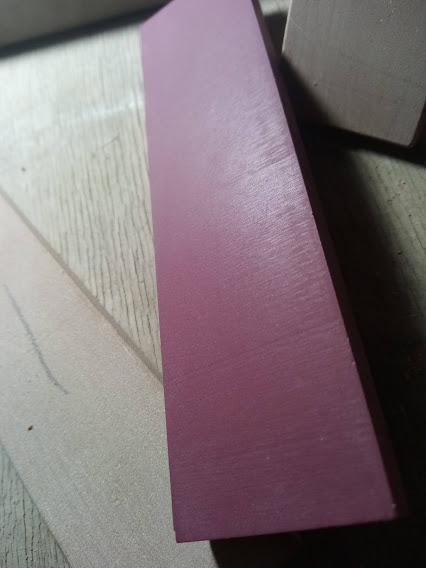

Сегодня завис дома и решил выровнять двойной брусок спайдерко, с медиумом повезло - хватило часа на 60КК чтобы ушла сетка. а вот файн гонял почти 6-7 часов, выгнут был сильно. Порошка извел неимоверное кол-во, сколько раз его менял уже и не вспомню. Потом дело пошло веселее, медиум оставил на 400, файн довел до 800. "Выше" подниматься пока не стал, планируется брусочек как полевой. В итоге начал в 8.00 и в 19.00 закончил, благо время было и никого дома. А работал как говорится "не вынимая"....)))больше честно говоря повторить такое я не готов...ну может пока не готов....)))
P.S. поточил старенький технический викторинокс, не то чтобы не брил но и бумагу не "цеплял", минимум времени - волос на весу режет....моя довольна...))) день не зря....
P.S.S. 4 стекла на выброс. т.е. 8 поверхностей...

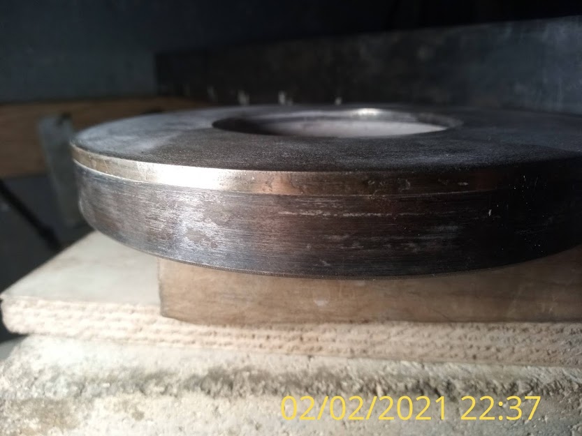

Но если Вас не устраивает стекло, не опускайте руки, можно попробовать в качестве притира:
Керамика;
Чугун;
Латунь;
Медь;
Пластик...

У меня его много и понравился результат на Fine - gлоскость железки зеркалит, именно плоскость, той же стамески или косяка, РК тоже на уровне...
хочу посмотреть, как оно будет работать после эльбора.
Поделитесь результатом? - очень интересно, может рано я остановился...
А это не одно и то же, что карбид кремния.
Ага КБ на две единицы тверже, но он хрупче, так что поверхность я условно повысил с F240 до F400...
на сочетании стекло + КК + спеченная керамика - результат может быть далеко не такой, как ожидалось
Полностью согласен - поэтому и остановился.

Alex_klg 21-04-2015 12:34
Originally posted by JonVic:
Алексей несколько раз намекал, что с маслом керамика тоньше работает...
Не-а! Маленько не так, она просто РАБОТАЕТ с масляной пленочкой и тут же перестает ,как оттереть ее хотя кто-то может и привык арканзас насухую насильничать, не мне тому мешать

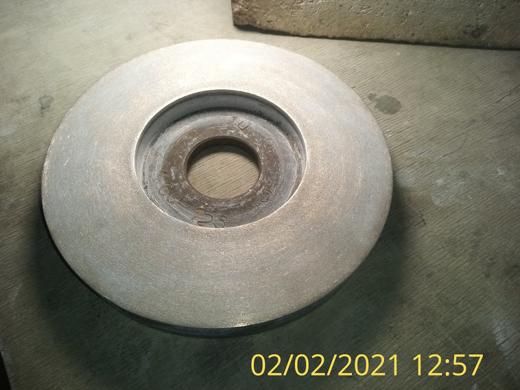

И так ближе к делу. После эльбора мне камушек понравился значительно больше. По ощущениям дает финиш тоньше чем то, что было на f600 кк, при этом с несравнимо более высокой абразивной способностью. Если говорить точнее, то на VG-10 вырисовывается что-то в районе F1200 по Борайду или 5K по JIS, на твердой m390 уже начинает появлятся зеркало, точнее, как давишь, сильнее - можно рассмотреть маленькие риски, снижаешь давление до минимума и риски начинают уходить, по крайней мере под 20x триплетом их не видно. В общем я доволен, получилась добрая Fine керамика в моем понимании. Отдельное спасибо Алексею за помощь с доводкой камня. Знал бы, что так выйдет, сразу бы у него купил доведенную до ума кераму, а не мучался бы с этой.
Финальная доводка камня делалась на эльборе 10/7. Подробнее может рассказать только Алексей.

Сам рассказывай, более подробно - на чем притирал, какой эльбор - порошок или паста...
Goldheart2 22-04-2015 14:38
JonVic
Притирал Алексей, потому и сказал, что он подробнее может рассказать. Я может когда-нибудь и сподоблюсь еще алмазом по этому камню пройтись, но пока смысла в этом не вижу.

Намедни у меня на пробах оказалась керамика от Moни (Monia), причём, керамика промышленным образом шлифованная, не знаю уж как именно. Однако, впервые мне в руки попала керамика, которую можно сразу взять и работать на ней. рабочая поверхность зеркалит под 90 градусов, что создаёт трудности в её фотографировании:
img-fotki.yandex.ru
А вот эта поверхность в макро - масштаб 9:1, кроп, 2мм. по горизонтали:
img-fotki.yandex.ru
Как видно, несмотря на полированную, зеркальную поверхность, на таковой всё же имеются небольшие "рытвинки", в которых сейчас уж не знаю что - может это остатки полировальной пасты? Не отмылось. Но это не суть. В общем, попробовал подправить кухонник - не сказать, что работает очень быстро или очень тонко, но во-первых, больше именно режет риску, а не выглаживает, а во-вторых, в кои-то веки, не оказалось проблем с вытягивание заусенки, что меня всегда в керамике расстраивало. Так вот - тут такого нету. Кромка получилась очень агрессивной в резе - узнаваемо после керамики, разве что на более мелком уровне, чем обычно. Работал я с капелькой олеиновой кислоты - макро 9:1, кроп, 2.5мм. по горизонтали:
img-fotki.yandex.ru
Что можно сказать в целом:
"Зеркало" всё равно режет риску (парадоксально звучит, не правда ли?), заусеночных явлений не проявилось. Прекрасно! А вот с чем связано это - уже вопрос. Может дело в особенностях заводского шлифования - характере шероховатости поверхности и\или плотности этой керамики, может в том, что ранее микрофаска на этом клинке была доведена на арканзасе, и потому съём керамики не показался быстрым и не появилось микрозаусенки, так как керамике пришлось сначала "преодолевать" доведённую поверхность стали - гадать и предполагать можно многое, но лучше просто продолжить пробы на других сталях и в паре с разными абразивами, и собирать статистику, анализировать её. В общем - эта керамика на меня произвела весьма положительное впечатление.
Кроме того, недавно я попробовал Lapport record-arkansas - по сути, тоже керамика. О абразивах этого производителя, и в частности о "рекорд-арканзасе":
http://myabrasive.ru/forum/viewtopic.php?f=7&t=188
Почему я пишу об этом именно в этой теме - потому как "краеугольным камнем" в работе с разными керамиками, является выбор шероховатости, которую мы им придаём и то, как это влияет на результат.
Попробовал я тут решить вопрос с образованием жирной, трудновыводимой заусенки на керамике Idahone в притирке до кк F1200. Попробовал во-первых, сменить СОЖ:
img-fotki.yandex.ru
Если на Лаппортовском рекорд арканзасе это помогло, то на керамике Idahone в притирке до зерна карбида кремния F1200 - не помогло вовсе. Вот такой получается жирный заусенец:
img-fotki.yandex.ru
Надоело мне это до чёртиков, на керамике, и я решил, что отчасти проблема может быть вот в каком аспекте - проблема заусенца на керамиках, получается, если поверхность слишком гладкая. Если чуть загрубить её, чтобы фаска меньше "прилипала" и больше "дышала", чтобы выдавленному резанием металлу больше было куда деваться, вместо того, чтобы подразмазываться и "натягиваться" на кромку - может быть станет лучше. Загрубил поверхность керамики - сначала взял порошок КК F400 - слишком долго. Плюнул и взял вообще F220 - и вот тут дело пошло. Не скажу, что загрубить керамику намного проще, чем довести потоньше, кстати. Но минут через 20-25, что-то получилось. Не скажу что работа стала намного грубее - даже удивительно. Но зато, и правда, проблема с заусенцем практически решилась!
Я быстро ободрал безобразие на клинке на гриндермановском бруске 220 NA, чтобы снести предыдущее безобразие окончательно и подровнять слегка фаски, и с лёгким повышением угла, минуты 4 поработал на загрубленной керамике - по-моему всё вышло недурно:
img-fotki.yandex.ru
В общем, теперь я буду применять эту керамику в подобном финише её поверхности, для быстрой подточки и правки на довольно агрессивный рез. Для финиша же потоньше и для доводки, есть куда более интересные абразивы, природные, которые на более тонком уровне справляются и быстрее тонкодоведённой керамики, и без проблем с образованием и удалением заусеночных явлений.
Если пытаться определить "гритность" полученного результата, то предлагаю сравнить результат на "загрубленной керамике" с результатом на _том же самом клинке_ после Boride t2 600, применённого с водой:
img-fotki.yandex.ru
В общем, керамика сработала всё равно тоньше, скажем на "800" по сравнению с борайдом, несмотря на то, что была загрублена на порошке КК F220.

Sergej_K 20-04-2017 15:31
Originally posted by vovchiklj:
Все притирают свои камни на том что есть. А кто нибудь пробовал делать поверку этих плоскостей. Тем более с таким материалом как стекло или керамика. В итоге мы всегда получаем камень притертый к какой то поверхности с непонятной плоскостностью. Редко кто имеет чугунный или гранитный притир с поверкой.
Проверяю плоскотность притиров и ручных и шлифстанка. Сам ровняю большим кругом от наждака плоскость притиров-как в гарахах головки притирают.Периодически отвожу токарю/фрезеровщику на выравнивание.Предложил мне он плиту чугунную хорошего размера 300х400 мм от электроплиты,кажется.
Она небольшой толщины,но с ребрами жесткости.Так два раза ровнял,а все равно небольшая вогнутость есть.Токарь/фрезеровщик 6 разряда.
Ведет ее в тисках.Также и с камнем может быть.
Еще чтобы не было никакого биения алмазной план-щайбы.
Есть специальный станок ,не плоскошлифовальный ,где алмазная план-шайба сверху параллельно плоскости камня движется вращаясь.Но насколько для брусков подойдет не знаю.Он для шлифовки камня под плитку больше.
Вот,нашел.Такого типа.
http://www.opt-union.ru/i_stor...nyy-gran-2.html

oldTor 25-01-2021 13:32
Некоторые свои изыскания и резюме, а также свежий обзор:
"Вообще, суммируя свой опыт работы и всяческих проб с самыми разными керамиками, сформировал мнение, что основные преимущества керамика даёт в работе в грубой притирке или специфической машинной подготовке её поверхности. Тогда как тонкая и очень тонкая подготовка керамик многие преимущества теряет, а проблемы начинает создавать. Не говоря уже о том, что применяя её в качестве доводочного материала, я не нашёл у неё не только преимуществ перед часто употребляющимися иными абразивами, но и зачастую даже возможности с ними конкурировать.
Основным плюсом грубопритёртой керамики является очень высокая производительность, причём по практически любым сталям. При этом соотношение шероховатости фасок и максимально достижимой тонкости РК весьма впечатляющее. При том грубость отделки фасок при значительной их шероховатости - довольно умеренная. Следующим отмечу высокую стойкость керамики к истиранию и деградации. Она даже в очень грубой притирке очень медленно теряет как геометрию, так и абразивную способность. Ещё отмечу, что в грубой притирке или в машинной обработке (как коричневая от Гриндермана), не создаёт проблем с заусеночными явлениями и позволяет получать все плюсы от варьирования давления при работе.
И в этом кардинальное отличие от тонких притирок керамики - тонкопритёртые критичны к любому изменению давления, это моментально ведёт к снижению однородности обработки и появлению паразитной риски, что легко происходит и при неизменном давлении, оказываемом заточником просто в силу изменения пятна контакта на криволинейных РК (т.е. практически любом скруглении к носику клинка и пр.). При том, высокая плотность керамики в тонкой притирке, приводит к затруднению отвода шлама - отработке просто некуда деваться, что влияет и на однородность работы и, нередко, на точность получаемой геометрии, а также нередко провоцирует срыв частиц с фасок и РК. При том даже в притирке не очень тонкой (скажем на cвободном или полусвязанном алмазном зерне 10/7 или на суспензии порошка КК порядка F600), как и в более тонкой обработке, чрезвычайно сильно проявляется рост заусеночных явлений, которые не получается удалить в процессе работы обычными техническими приёмами заточки - сменой направления движений вкупе с изменением амплитуды, давления и варьирования количества и характера СОЖ и пр. Спасает только технологический барьер.
В общем, по совокупности "поведенческих черт" - керамикой в средней и тонкой притирке я перестал пользоваться совсем, есть уйма абразивов, на тех же этапах работы выигрывающих - в т.ч. обладающих теми характеристиками, которыми керамика тоже обладает, но в совсем иной подготовке её поверхности и на более ранних этапах.
При том, в той же грубой подготовке керамики, или вот на коричневой от Гриндермана, которая из под плоскошлифа "из коробки" - совершенно реален грубоватый финиш, причём с получением высокой степени остроты."

Ну и для наглядности, сделал снимки - крупным планом со вспышкой, чтобы была видна прерывистая риска, характерная для плоскошлифа, на втором снимке - поближе и приложена линейка для масштаба - фото кликабельны, и ещё (правда на скорую руку и потому не очень удачное - шероховатость керамики превышает ГРИП, и потому мутновато, а делать стэкинг и редактуру у меня не было времени - все снимки - просто камджипег) микрофото с фрагментом шкалы слайд-микрометра в тех же условиях съёмки:
И очень хорошо, что именно из под плоскошлифа с его характерной прерывистой рисочкой. Не в обиду будь сказано тем, кто мне присылал замечательные камни из под алмазной планшайбы, но не могу не отметить, что её обработка менее однородна - фотопримеры есть по ссылке:

На керамике показанной на фото Ярослава видна прямая прерывистая риска, если бы шлифование выполнялось торцем круга, риска располагалась бы концентрично.

У торцевой план-шайбы рабочая поверхность торец,а у план-шайбы что на фото плоскость. Как на такой план-шайбе что на снимке вверху работать торцом. Она для этого не предназначена.
Вот ее торец.
Sergej_K 02-02-2021 20:44
Originally posted by psnsergey:
Сергей, не позорьтесь - посмотрите букварь, что такое торец и периферия круга.
Вы выражайтесь не косноязычно и не хамите.Есть плоскость торцевой чашки(рабочая) и торец ее. Разницу понимаете ?
Sergej_K 02-02-2021 20:56
Originally posted by K_V_E:
потому как торец и есть плоскость.
Про торец вот этой алмазной план-шайбы говорил.Какая здесь плоскость на ней может быть.
Вот такая и устанавливается на то что предложил psnsergey .
psnsergey предлагает устанавливать торцевую чашку и работать торцом,а не плоскостью торцевой чашки.Или надо догадываться что он имеет ввиду.
Колхозить надо с вертикальной установкой бруска.
Смотрим какая конструкция плоскошлифа точнее . Это вертикально-шпиндельный станок.

План-шайбу только надо с зерном покрупнее 315х250.
На той что есть попробую рубиновую керамику.
И,кстати,план-шайб выбор большой,а торцевой только одна на авито есть.
Так что я пробую сделать вертикально-шпиндельный плоскошлиф,а Вы ,psnsergey, давайте свой.
Sergej_K 02-02-2021 22:59
Как говорится торец, он и в Африке торец и всегда плоскость.
Не понял ,какая здесь на торце плоскость может быть ?
Свои слова фото иллюстрирую ,можно без сопроводительных разъяснений понять о чем речь.
Торцевая по рабочей стороне.
Для меня отрезной круг это всего навсего отрезной круг
[/b]
[/QUOTE]
О чем и речь вел выше.
разбираться как принято называть в камнеобработке,мало желания.
Речь здесь об обработке камня,поэтому мне тоже нет желания искать названия,принятые в машиностроении.
Старую собаку не научить новым трюкам.
K_V_E 02-02-2021 23:03
Изначально написано Sergej_K:
Про что речь,про какую план-шайбу? Торцевую или плоскую ?
На фото ,вроде,видны формы.
А если Вы под торцем понимаете рабочий слой(поверхность насыщенную абразивом), то мы друг друга не понимаем.
Для меня отрезной круг это всего навсего отрезной круг, и является одним из разных типоразмеров кругов. На память помню далеко не все разновидности, и разбираться как принято называть в камнеобработке, мало желания.
П.С. кажется разобрался. Торец в вашем случае цилиндрическая поверхность.
С Уважением, Владимир.
K_V_E 02-02-2021 23:06
В Общем разобрались.
Sergej_K 02-02-2021 23:55
Извините ,что не желая того, ввел в непонимание.

psnsergey 03-02-2021 16:59
Если будет на торцевой выработка ,допустим с одной стороны или посередине (даже на широкой),то она и на камне отразится.
Это не ответ.
1. А в честь чего будет такая выработка-то? На выступающие части будет больше нагрузка, вот они и сошлифуются.
2. Если двигать цилиндром достаточно часто по направлению оси шпинделя, то можно получить вполне плоскую поверхность. Ну скажем, диаметр круга 200 мм, величина неровностей 2 мкм, это 10^5 разницы, или если перевести в косинус, то корень будет - 10^2,5=316, и там ещё множитель 2 будет (см. ряд Тейлора для косинуса), то есть нужен шаг прохода всего 1/158 диаметра камня, или около 1,26 мм, то есть камень 225 мм мы обработаем за 225/1,26=179 проходов "змейкой" кругом. Разве плохо? Станок-то ЧПУ.
Для ясности дополню: 179 окружностей диаметром 200 мм, центры которых отстоят друг от друга на 1,26 мм, образуют плоскость длиной 225 мм с неплоскостностью 2 мкм. Можете с циркулем на бумаге проверить.
Sergej_K 03-02-2021 20:31
Это не ответ.
Это из практики
psnsergey 03-02-2021 20:59
А название того станка, который периферией круга работает (по-Вашему торцом) - "плоскошлифовальный" - откуда, из теории? Станку-то лет 40 уже, этот тип в СССР ещё разработан.
Sergej_K 03-02-2021 21:18
Не больше чем 40 ? Я по молодости станкостроительный техникум заканчивал.Оттуда.У нас станочная база большая была.И во время практики работали на заводах по всей стране и распределение так же-по всей стране.
Плоскую план-шайбу,писал же,можно и на сверлильный станок приспособить.Тоже плоскошлиф получится.Сейчас токарь вытачивает крепление для зажима ее в патрон .Посмотрю что получится.Есть стол с поперечной и продольной подачей.Раритет.Его колхозить или что то другое делать под подачу камня.
Есть керамика рубиновая под точилку КМЕ 100х25.
У нее поверхность с рисками ,только у ОлдТора вдоль камня,а на этой поперек.Можно ,конечно,предположить что положили на стол вашего горизонтально-шпиндельного плоскошлифа поперек ,но это не так.
Это после распила такие риски.
Хочу попробовать на план-шайбе алмазной ровнять.

Ну что, пришли алмазы и я не удержался - сразу начал притирать вторую сторону керамики. Что тут сказать - впечатлен. Результат отличный. К шестой минуте зерно явно размололось или стало тонуть в суспензии габбродиабаза, на этом пока притирку прекратил, только доснял еще фаски с этой стороны.
В ближайшее время буду пробовать, что получилось достичь с керамикой)
click for enlarge 1707 X 1280 215.8 Kb
click for enlarge 1707 X 1280 185.5 Kb
click for enlarge 1707 X 1280 195.4 Kb
P.S. Цветопередача - полный отстой. Порошок алмазов не коричневый, а серо-зеленый.
