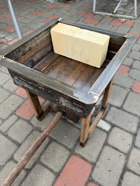

Решил все таки сам сделать горн). Купил сегодня огнеупорный кирпич. Но все таки думаю делать угольный или газовый? В принципе наверное смогу сделать и тот и другой.

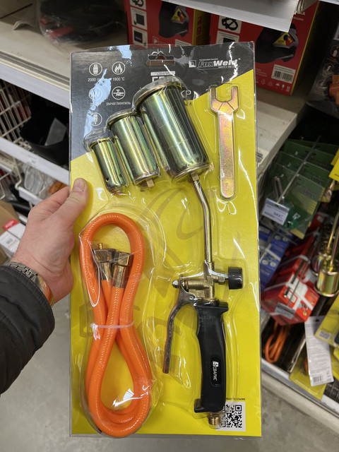

Если говорить о газовом, то горелка для него должна быть какая-то специальная «горновская» или обычная «кровельная» из строймага типа такой?
Газовый баллон у меня от какой-то из моих старых машин лежит в гараже. В принципе из «газового» оборудования надо докупить только горелку и редуктор.
И еще вопрос - заготовка в газовом горне греется от прямого воздействия пламени горелки или это пламя нагревает камеру горна?
Нужен дополнительный поддув воздуха?
chief
11-3-2024 21:09 chief
В идеале, конечно, нужен поддув.
Достаточно вентилятора печки от "зубила" или даже кулера от приличной (недавно ещё) видеокарты.
alex-wolff
11-3-2024 22:12 alex-wolff
кирпич кирпичу рознь.
если кирпич лёгкий, типа ШЛ-1, то для газового норм, если типа ШБ-8, то такой разве что на угольный, никакой горелки не хватит, что бы разогнать нормальную температуру для ковки, максимум для углеродистых сталей, да и кпд такого газового горна будет не слишком полезным.
Горелка та что на фото, не годится.... во первых она быстро накроется, во вторых там жиклёр придётся пересверливать на 0,9-1мм, да и заборные отверстия сильно увеличивать, не стоит того что бы портить эту горелку, она может и для локальных разогревов пригодиться потом.
Для начало определитесь, с типом горна.
Если газовый инжекторный, то это желательно легковесная футеровка, на поковать достаточно, варить кузнечной сваркой особо не получится.
Если газовый с принудительным поддувом, то можно и варить, но никакая футеровка не любит окислительной среды.
с угольным всё проще в плане организации горна, но тоже улитка для поддува по любому нужна.

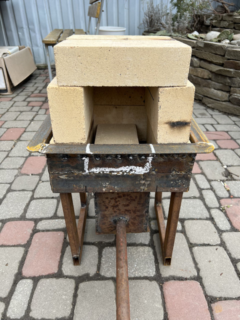

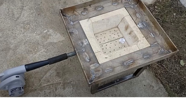

Товарищи, практически сделал вот такой угольный горн по инструкции из интернета, на днях опробую
фото img
Единственный пока вопрос, не нужно ли ему сделать «крышу» из того же шамотного кирпича?
И вопрос про топливо - каменный уголь или древесный? С каким пробовать?

14-3-2024 23:18 Beltzer
Классно получилось! Даже скорее - круто. Должно нормально работать в принципе.
Единственный пока вопрос, не нужно ли ему сделать 'крышу' из того же шамотного кирпича?
Крышу, не знаю, а вот бортики повыше, я бы с трех сторон наверное сделал.
Хотя-бы просто кирпичи на ребро поставил. Но сам не кузнец особо (так, плющу эпизодически железки по необходимости), и с таким типом горна не работал. У меня угольный горн был сильно попроще сделан.
Cazador
14-3-2024 23:44 Cazador
Beltzer:
. Классно получилось! Даже скорее - круто. Должно нормально работать в принципе
Это картинки из интернета, по которым я делал). Но у меня в принципе такой же будет, но немного топорнее сделанный). Осталось кирпичи вырезать под очаг
Шалим
15-3-2024 00:08 Шалим
Угольный горн делается из говна и палок в течении 20 минут.
Причём на этом горне, можно даже варить.
Главное обеспечить воссстановителную атмосферу, что в угольном горне делается на раз два. Впрочем, на газовом делается на раз)))
Сам на таком горне работал несколько лет.
Шалим
15-3-2024 00:11 Шалим
В вашем варианте требуется очень большое количество угля, что очень не дёшево, причём сгорает он будет очень быстро.
Во вторых, нужно сильное дутьё, что бы продуть такую кучу.
alex-wolff
15-3-2024 00:29 alex-wolff
какой есть, с каменного шлака больше и чад паровозный))) но и температура выше, горит дольше)... на улице работать нормально... древесного с садовой воздуходувкой, не напасёшься... воздух придётся стравливать при таком потоке.
да и Воздуходувку жалко.... на трубке надо окно вырезать и с муфтой регулировать подачу воздуха , ... либо оборотами двигателя... резиновый шланг тут ни к чему как бы.
Крышка нужна если сильно температура нужна побольше.
Колосник с дырочками, надо бы железный, его периодически чистить придётся, а если кокс жечь, то от кирпича шлак отдирать и выковыривать из отверстий, ну такое себе занятие. ... ни разу не видел такой инновации в виде кирпича с дырками... ну да вам опытный метод подскажет думаю в ближайшее время.. . лопнет такой колосник чисто гипотетически кмк.
Beltzer
15-3-2024 00:39 Beltzer
В свое время это стало основной причиной перехода на газ. Реально здоровый мешок 10 кг уходил за пару часов где-то.
Пытался читать про это, но нифига толком ничего не понял. Как сделать это на инжекционной горелке например. Хреначу по наитию, в общем-то.
На угольном понятно, вроде в принципе - поддув придушил, и вроде как норм.
А он воздухом нагнетаемым не будет охлаждаться разве? Греться то понятное дело как-то будет, но вопрос - до какой температуры, и насколько она в данном случае критична.
Шалим
15-3-2024 00:43 Шалим
Вот по этому, надо делать горн как на видео выше, с точечным дутьём и ручным поддувом. 10 кг угля хватало на три дня работы)))
Вот тут устройство гтрна видно очень хорошо.
Дааа, были времена, после майских праздников, ходил в ближайший лесок за углем. Собирал после шашлычников. Реально багажник машины набивал пакетами с углем)))
Beltzer
15-3-2024 00:47 Beltzer
Наверное надо было, а я зачем-то дуру из швеллера и трубы сварил и кирпичи в нее "чашей" ставил. Жалко тех фоток не могу найти. Реально горн-монстр был. )))
С поддувом из начинки от пылесоса.
Шалим
15-3-2024 00:50 Шалим
Кстати, на видео видно, что изначально, горн был такой же конструкции, как у ТС,только из металла. Дырки в днище, нижнее дутьё и тд.
В итоге, использовал его как площадку для гтрна из глины и крипича с точечным дутьём. Сейчас на этом горне, стоит газовый горн 😁😁😁
alex-wolff
15-3-2024 00:53 alex-wolff
я ж написал-
чисто гипотетически
с одной стороны он будет охлаждаться потоком холодного воздуха, а с другой нагреваться от углей... . чисто по СОПРОМАТу он должен лопнуть, этож глина, структура не надёжная и не армированная.... по крайней мере я не видел такого колосника ни разу ещё.
Опять же, в любом угле есть примеси (особенно в коксе), разность кислотности и перепадов температур, должны сделать это, если не сразу, то через какое то время.
ТС нам наверное расскажет что с ним стало со временем.

Beltzer
15-3-2024 01:02 Beltzer
с одной стороны он будет охлаждаться потоком холодного воздуха, а с другой нагреваться от углей.. . . чисто по СОПРОМАТу он должен лопнуть, этож глина, структура не надёжная и не армированная... . по крайней мере я не видел такого колосника ни разу ещё.
Вот тут ХЗ.. . У меня в печи-камине, лет за 20 шамот (плиты в топке) треснул всего в двух местах. ИЧСХ не там где поддув. А в той плите где поддув, как раз несколько похожих отверстий. Температура в этой печке, всяко не меньше чем в горне. Разгоняется так, что аж дымоход иногда краснеет, а пламя почти "белого" цвета.. Так что не все так однозначно.. .
Ну тут уже больше химия. А я в ней не особо разбираюсь, чтобы делать какие-либо выводы. Подождем рассказа ТС.

Cazador
15-3-2024 09:46 Cazador
Товарищи, я пока сам "очаг" не сделал, отверстия в металлическом дне тоже пока не сделал, горн мой пока в таком виде, поэтому я могу еще прислушаться к советам и сделать правильно)
Originally posted by Mikuka:
если собираетесь ковать ножи, то квадратный колосник не нужен, нужен прямоугольный.
Об этом уже поздно думать, сделан квадратный...
Такая глубокая яма тоже не нужна, будет неудобно греть заготовки. Достаточно пары см. А вот бортики и крыша из кирпича ИМХО нужны обязательно.
Пока что я могу эту глубину еще отрегулировать высотой (толщиной) нижних кирпичей, начиная от почти полной высоты кирпича до минимальной.
Вопрос какая глубина "очага" будет правильной?
Опять же, какой высоты нужны бортики и крыша? И они (бортики) нужны с боков или с трех сторон?
На счёт колосника из кирпича - это что-то новаторское. У меня колосник из 16 прутка. Также работает как аккумулятор тепла. Но раз в год примерно варю новый.
Я это не сам придумал, подсмотрел в интернете, в ролике, который мне показался грамотным)
Mikuka
15-3-2024 09:59 Mikuka
Монументальная конструкция.)
Из собственного опыта советовал бы вот здесь сделать вырез. Намного удобнее закладывать заготовки, особенно длинные.
click for enlarge 640 X 853  85.3 Kb
Mikuka
15-3-2024 10:03 Mikuka
Если внизу кирпич будет лежать, то советовал бы с одной стороны сделать выход с выступающим бортиком 1-2 см. А с трех сторон поверху надставить по кирпичу на ребро и сверху закрыть крышей из кирпичей, особенно, если горн на улице.
click for enlarge 810 X 1080 74.8 Kb
Mikuka
15-3-2024 10:08 Mikuka
На счет квадрат-прямоугольник. Если будете художественной ковкой заниматься, то квадратный, конечно удобнее. Если клинковое - то половина угля будет зря сгорать. Можно кирпичами поманипулировать и под прямоугольник подогнать, если надо. Также - чем меньше объем горна, тем выше температура. На счет вырезов еще хотел сказать - вообще, по уму, надо друг напротив друга отверстия делать и предусмотреть систему, чтобы одно кирпичами перекрывалось, но их можно было бы убрать. Тогда вообще длинно-клинковое можно ковать будет.
Cazador
15-3-2024 12:54 Cazador
Mikuka:
Имеете ввиду вот так? Мелом отметил место для выреза
Mikuka
16-3-2024 02:58 Mikuka
Примерно так. В процессе пришёл к пониманию, что с таким вырезом намного удобнее клинки в горн класть, держа за хвостовик. Только зачем вам труба поддува под ногами? Советовал бы либо вырез на бок перенести, либо трубу. Ковка дело слегка опасное, труба под ногами вам может дорого обойтись.
