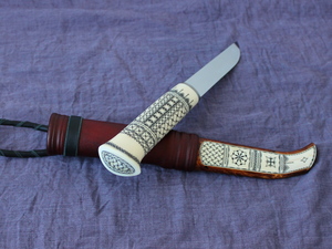

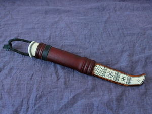

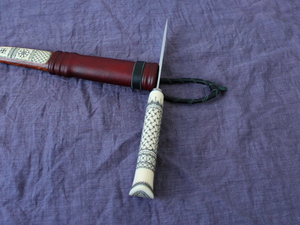

Саамского типа из моржа нож -полировал немножко. Клинок длиной 125 мм, 3,7 толщиной, больстер из титана.

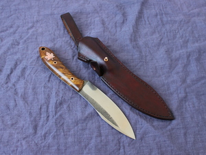

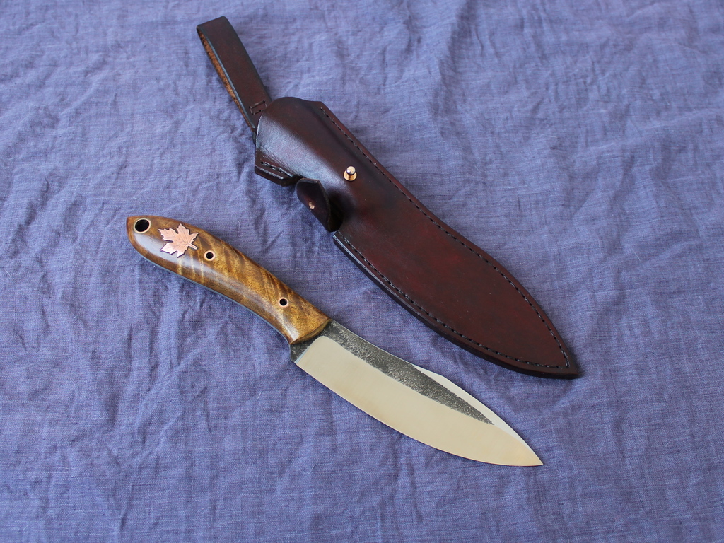

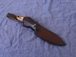

Канадец- длина клинка 125 мм, рукоятка из клена. Покрыл сначала яхтным лаком, а он обкололся в местах трения в ножнах.
Пришлось смывать и маслом крыть. Ножны простые, делал как пробные, а они практически получились, думаю оставить.

Могу придраться только к тому, что темлячное отверстие (на "канадском", естественно) есть, а темляка - с бусинкой в виде кленового листа - нет.. . А все остальное - замечательно!

Саам,великолепен(как всегда),канадец,очень хорош.Кленовый лист,вроде и в тему,но смотрится здесь как то аляписто.Лучше бы

канадец очень хорош!
Обычно такие формы чужды восприятию ножа, как ножа.. . мной лично. А тут чесслово, очень даже понравился! Листик КМК, лишний.. . ну коли есть то пущай.. . Саам в Вашем исполнении традиционно прекрасен!!!

Спасибо за внимание, мастера. Насчет листа -ну вот захотелось сделать, как себе откажешь? Я его примерял на нетонированной рукоятке, он не такой наглый был. Думаю, патиной покроется и будет в тон. А бусину в виде листа - не пришло бы в голову, она же круглая должна быть.

Бусинка - не обязательно круглая - может быть и плоская - диск с рисунком/инкрустацией, а то и тот же лист - но это так, повторяю, если придираться - а ножик очень даже.

Вы же писали, что по моржу саамская резьба плохо идёт (колется он). И на несли на моржа опять. Приноровились уже моржа резать?
2. По канадцу. Не очень их люблю. Мне лист нормально зашёл, кажется без него скучнее будет. Ножны вообще отлично вышли! Ну может подвес чуть пошире бы.

За саама в твоем исполнении,Слава, уж и куры не квохчут.. . А вот канадцем удивил. Но и в нем , кроме линий торец рукояти-заход спусков, докопаться не к чему.
И да, ноженки от канадца, пожалуй, сопру.. .

Ну да, на третий раз по-любому лучше получится. Можно работать, во всяком случае, на кориане вообще ужас выходил, он намного мягче.

Когда уже сделал спуски, вспомнил, что хотел другой угол взрезки. Ну да ладно, не сильно за него ругают, а я уже ноопепт пропил.
