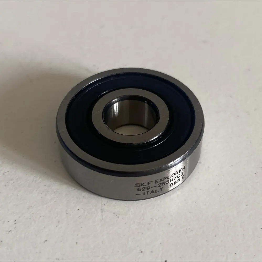

Как отличить подделку SKF от оригинала
читаем комментарии под видео:
3 недели назад
Обе подделки
В итоге так и не рассказал, как узнал, какой оригинал, а какой подделка? Откуда инфа?
извини, друг, ты сравниваешь два фейка....
Это два поддельных подшипника.. . По краю у оригинала черная полоса с двух сторон
Согласен,и кстати у оригинала упаковка по размеру идет)
Чёрная полоса у подделок
Самого главного так и не показал. Какой внутри сепаратор?
В большинстве случаев живучесть зависит именно от сепаратора. Ну и ещё от твёрдости.
какая разница, нужно брать самые дешёвые и не париться
какой нах оригинал? это оба подшипника подделка
Фаска может быть и черной и белой, тире перед словом Италия и ромб эти обозначения есть на разных оригинальных подшипниках SKF
Я проверяю так - провожу краем ногтя по надписи
у оригинала маркировка четкая сделана достаточно глубоко лазером, вы почувствуете зацепление края ногтя за буквы
У маленьких подшипников лучше делать макросъемку маркировки, все сразу станет понятно!
И оригинал с уплотнителями действительно очень туго крутится
Да оба подделка
Это не подделки, а просто разные заводы. Учите матчасть потом вещайте. Проверьте все буквы и цифры, найдёте разницу.
Хотя бы открыл уплотнители - если сепаратор металлический то 309 процентов подделка
Это две поделки
Уважаемый специалист. Подшипники скф производят несколько стран. И проводить их визуальное сравнение, скажем мягко, не совсем корректно. И хватит уже употреблять слово "оригинал", что вы вообще вкладываете в смысл это слова? Есть поставщики конвейера, есть поставщики запчастей. Причем качество запасных частей иногда не уступает качеству того, что вы называете "оригинал". Без использования специального оборудования (проверка твердости, вибраций и т.д.) проверить качество подшипника невозможно. Про люфты - подшипники бывают и с повышенным тепловым зазором.
Оба подделки
Скорее всего, оба поддельные. Круговая фаска под 45 градусов должна быть черного цвета.
маркировка на коробке на оригинале наклеивается, а не писать на коробке
посмотрев видос могу тебе сказать, что они оба подделки
вот этот желобок по центру уплотнительной крышки и есть оригинал
Вообще не факт, что автор не перепутал оригинал и подделку.

Оригинал это продукция которую поставляет производитель через свою сбытовую сеть. SKF с прочими ушёл в марте 2022 года, вслед за этим сбытовая сеть прекратила своё существование и соответственно прекратился контроль поступления на рынок контрафакта.
Предложения «меня зовут Ира, я китайца, я могу поставить вам SKF, FAG, TIMKEN, SNR, INA, KOYO, NACHI, NTN, могу поставить без маркировки изготовителя, могу поставить без маркировки типоразмера, могу без шарика, могу без ролика, могу заменить поверхностной цементацией закалку, могу вырезать кусок сепаратора, могу заменить ШХ15 на переплав чермета из склёванного воробьями кровельного железа по полам с жестью банок от шпрот- это всё уже лет двадцать везут и главное покупают.)
С 2008 года были изменены цепи логистики на третьи страны, чтобы имелась возможность хоть что то обменять на обесценившийся эквивалент труда в виде нарезанной бумаги с водяными знаками. Направления для поставки вам доступной качественной продукции больше нет.
Нынче представлена широчайшая номенклатура предметов которые по вполне доступной цене предоставят своему покупателю возможность найти свою встречку с кюветом или получить бесценный опыт ремонтных манипуляций с ощущением величия и уверенностью, что это лыжи не едут).
Ещё никогда за ничтожные 2800 рэ не были так доступны поделки под SKF с маркировкой артикулов газелей на кольцах рядом с итали. Отсталый SKF с его научно-технической базой и собственной системой условных обозначений , который в 1916 году построил первый в РИ подшипниковый завод: не только прекратил поставки, но и спустя 60 лет после создания своего 616703, его передачи вместе с НТД фиата в Тольятти, освоения аналога на 1ГПЗ, передачи аналога на вологду -осознал свою ничтожность и начал маркировать своё детище прошлого века гостовским типоразмером 156704Е1 с Italy рядом). Сейчас имеется уникальная возможность побаловать заднюю ступицу своих жигулей чудесными подшипниками из страны GEEMANY ( на всякий случай: ЛГБТ- признана экстремистской организацией на территории РФ ) за смешные 740 рэ. И видимо выбор задней оси в данном случае не случаен) Времена ТОСТов вместо ГОСТов в саратовских паспортах прошли - нынешнее племя импортозамещателей доставляет куда больше веселья при внимательном отношении к продукту из жизнедеятельности.)
Даже давно сданный в металлолом ЦСП ГПЗ-1 продолжает отгружать с Ижевска прецизионную номенклатуру по вторым классам точности для комплектования прыгающих шпинделей - это всё вполне доступно, а оригинала нет.
А KOYO в курсе, что поставляют вам свою продукцию? Прямая японская ГТД имеется?)
