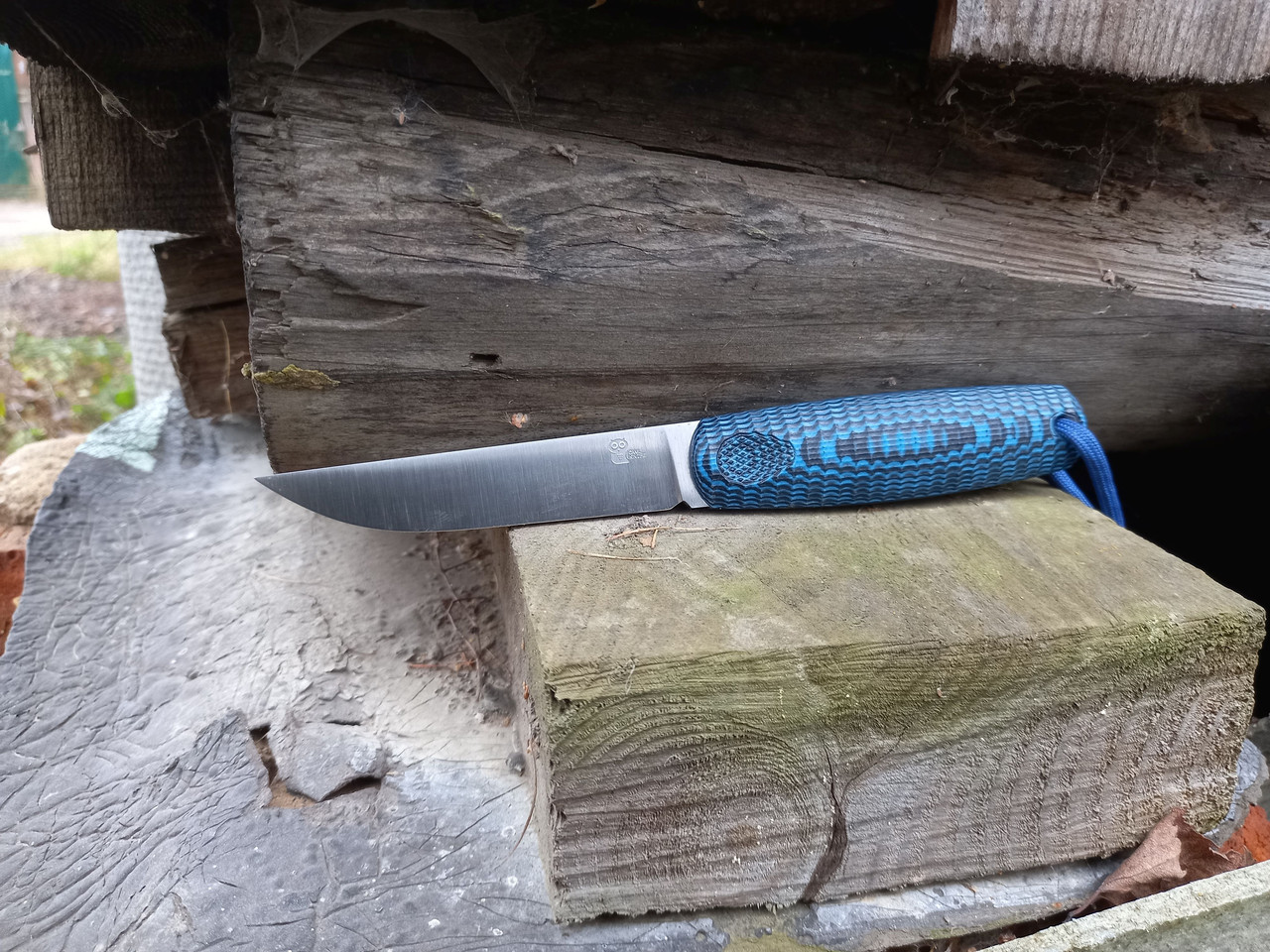

И снова North!
click for enlarge 1920 X 840 131.6 Kb
Есть прогресс:
1) Фаски по темлячному отверстию и навершию "из коробки".
На прежнем ноже шоркал сам - дабы не порезаться 😀
2) ЧОткое клеймо - ранее попадались "бледные"
3) Рифление рукояти чуть сглажено
4) Контрастная вставка по стыку половинок рукояти - смотрится лучше.
На клине CPR - нравятся инструментальные сталюки.
Слесарка великолепна. Это 4-ый North - и металлообработка на нём лучшая.
Рукоять веретеном - збсь😄
Нынче тестирую ножи на вяленом мясе и маринованной редьке - нож справился😄

Android965
9-10-2025 14:00 Android965
click for enlarge 1707 X 1280 221.1 Kb
North S F - обрёл хоз.быт.компакт-Грааль!
Вангую, что и как горфикс пойдёт.
Рукоять таки слюбилась с рукой!
Заметил полезные нововведения:
1) Темлячное отверстие получило фаску, да ещё художественно оформленную!
2) Петля для подвеса на ремень - из синтетики.
Теперь это полностью техно! Люблю такую однозначность!
Мне нравится, что производитель совершенствует свои творения!
В этом есть дух кайдзена, близкий мне!
P.s. Также отмечу приятную шлифовку рукояти - не скользкая, как у ранних с микартой, и не "острая", как на зелёных North - а бархатисто-шелковистая, очень приятная! 🥰
