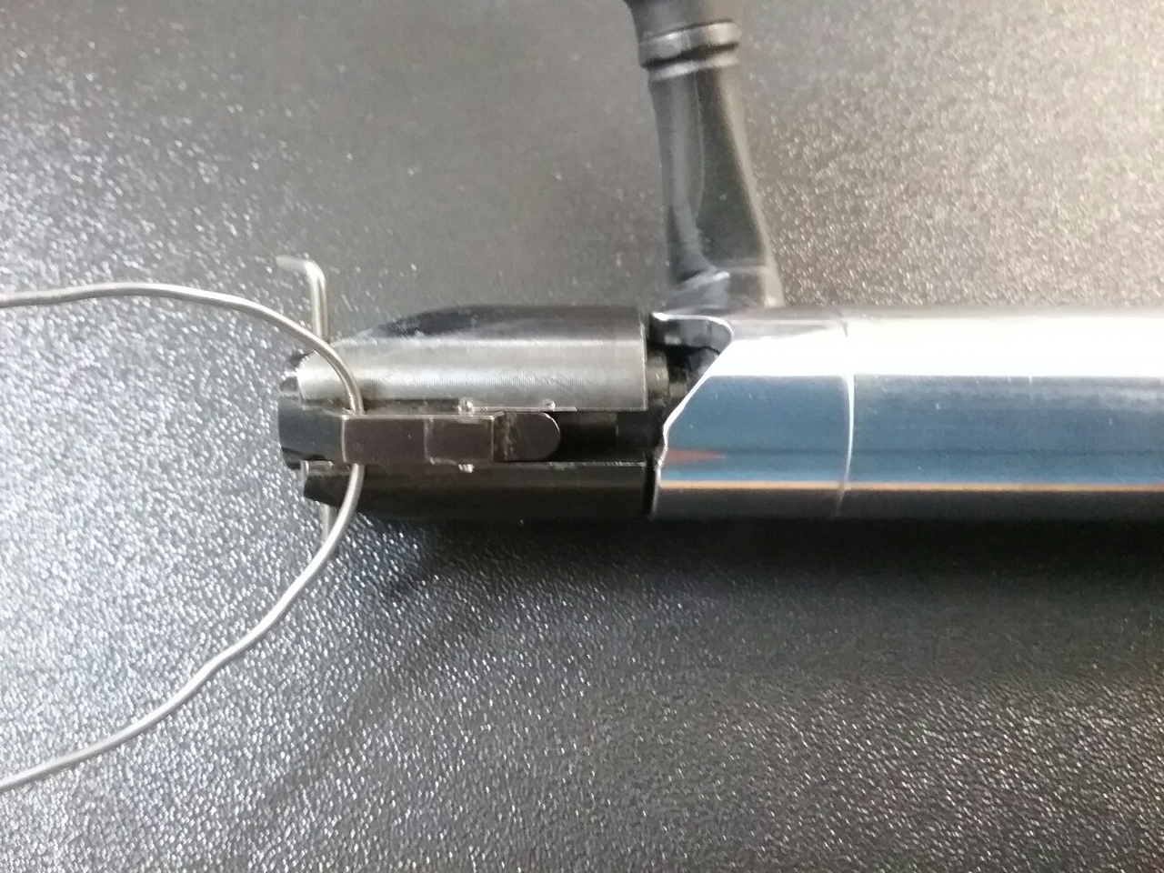

Разборка затвора .
Вынимаем затвор, отжав слева на ствольной коробке клавишу. Снизу на ударнике есть п-образный выступ с отверстием. продеваем в отверстие проволоку 1 мм. , лучше зажать в тиски ,оттягиваем ударник до положения когда буде видно фиксирующее отверстие, вставляем в него кусочек проволоки, выкручиваем ударник против часовой стрелки, вынув ударник , вынимаем рукоятку затвора. Сборка в обратном порядке.
sun9-6.userapi.com

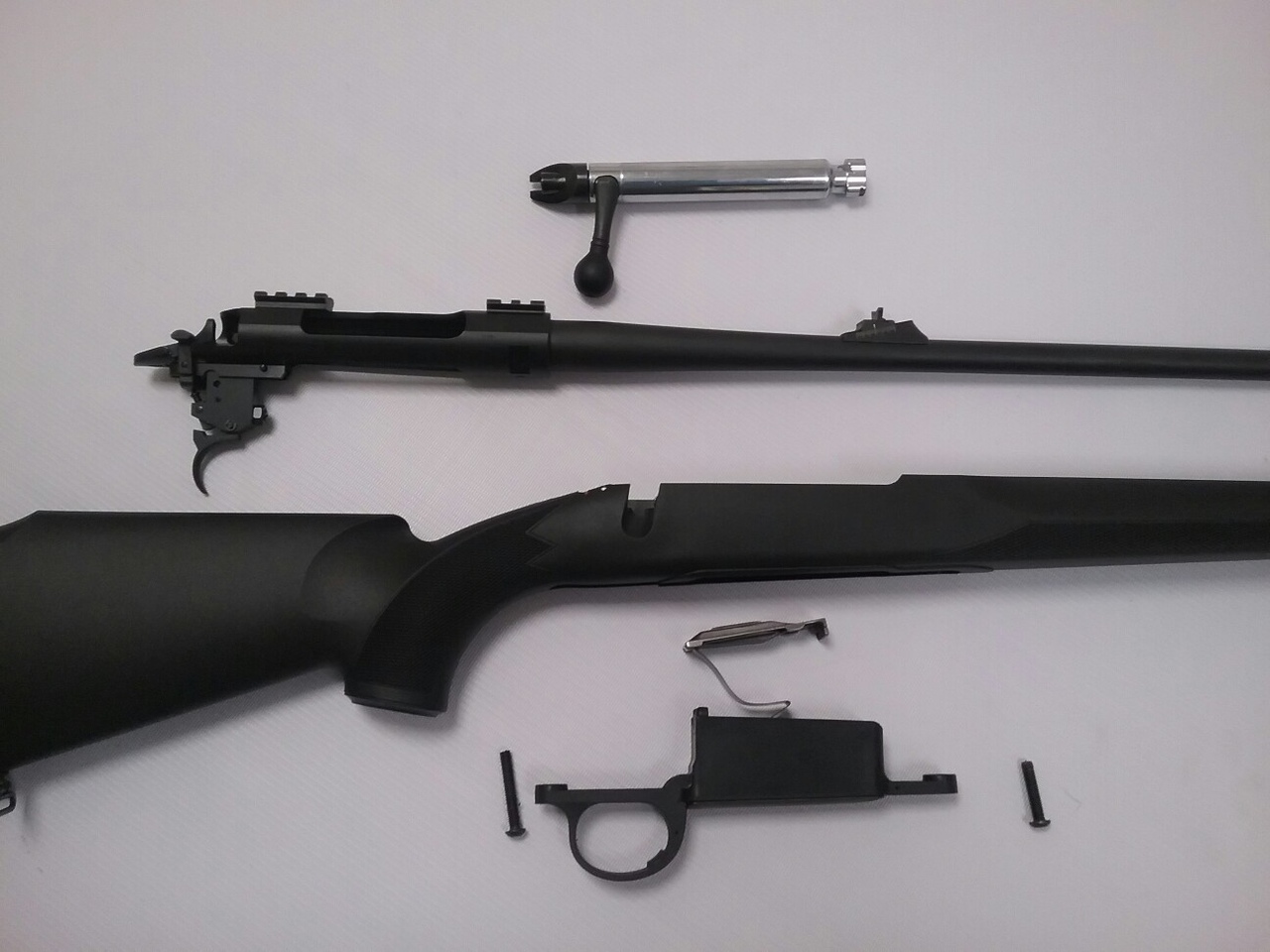

Здравствуйте! Появилось немного времени и возможность поработать с карабином Ignis.Маленечко его разобрал, до этого приходилось разбирать такие карабины , как Heym,Sako,Tikka,Haenel... в этот раз разбирал пластик.Общее достаточно приятное впечатление, вспоминаю , как первый раз осматривал Haenel, впечатления почти такие же, по внешнему качеству похожие карабины. Ствол полностью вывешен, тут вспоминаю Tikka T3, где ствол в пластике не вывешивался вовсе. Движение затвора свободное, т.е. затвор в коробке свободно перемещается под своим весом при соответствующем наклоне карабина.Затвор запирается с небольшим усилием, как и положено, взвод осуществляется при запирании затвора.Предохранитель двухпозиционный, простой и надёжный. у пластиковой ложи хорошая толщина стенок в районе врезки магазина. Ствол зафиксирован в ложе стандартным сухарем. Винты крепления ложи к стволу сделаны под шестигранник.Основание магазина с предохранительной скобой пластиковые. Спусковой крючок имеет возможность регулировки усилия спуска, механизм очень простой. Раздельные основания Weaver стальные, не приклеены ( клеить нужно обязательно).Целик регулируется по вертикали и горизонтали, мушка неподвижная.На дульном срезе есть резьба под ДТК.Сейчас в наличии есть карабины с несъемным магазином, в дальнейшем в Россию будут поставляться карабины только со съемным магазином.
