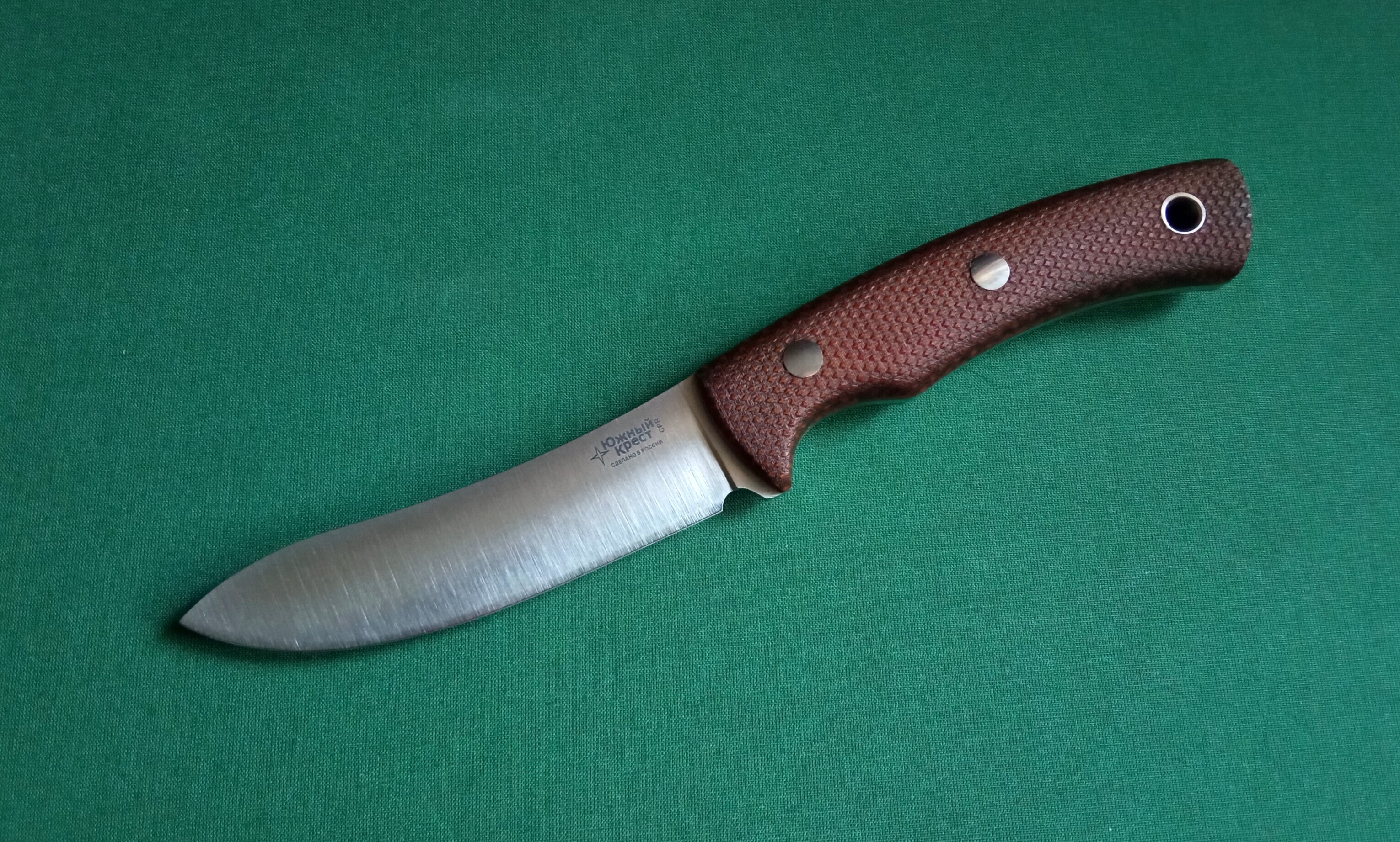

gavrilovv_al
19-9-2025 07:51 gavrilovv_al
Такой появился😀
