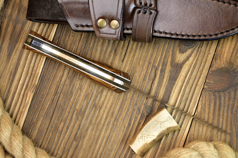

Плюсадын за "Свободу". У меня экземпляр с Элмаксом, но полностью устраивает именно как альтернатива полевым Барк Риверам, коих у меня было достаточно. В варианте с 3V взял бы еще один без раздумий
Вот тема по этому проекту нож "Свобода" разные фото
Мой экземпляр еще на фото предыдущего владельца (камрад grif7)
