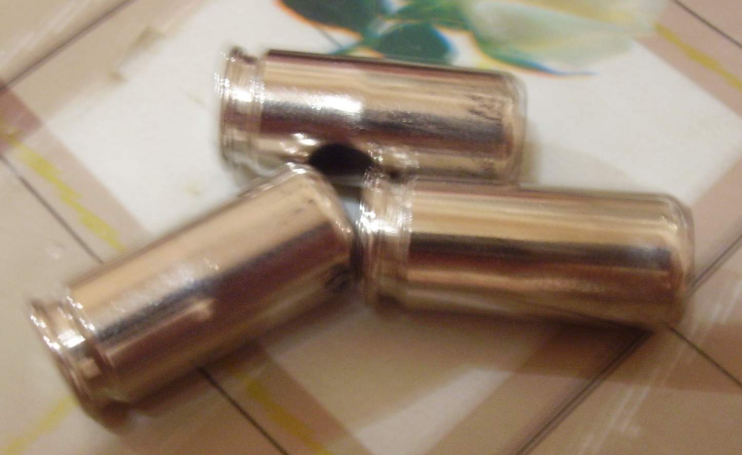

Постоян
2-12-2008 08:18 Постоян
Нет! Именно молотком! По наганы и АКБС я темы создавал, там ссылка есть..
Щас скину.. Дует так, что гильза походит на бокал.. Снизу у донца нормально потом расширение идет. Видимо такие каморы.. Наган был первым приехавшим в Пермь.. 2005 года. Изготовление га.....
Скоко его пилили!!!
reibert.info
Видно как посередине их дует и они меняют к дульцу диаметр..
Вот эти полосы, хоть фото и плохое, видно. Это и есть следы выбивания..
Видно как на середине она подута..
Другие гильзы более слабых патронов экстрагируются нормально.
Дог
2-12-2008 09:56 Дог
Наверное каморы сильно большие. Брак в принципе.
Lupus lupo homo est
DrMozgoved
2-12-2008 13:18 DrMozgoved
+101%
.. . и к тому же - видимо недостаточно гладкие. Либо револьвер слегка (незаметно глазу) подут в каморах - что уже не лечится в принципе.
все в комплексе - причина застревания гильз.
