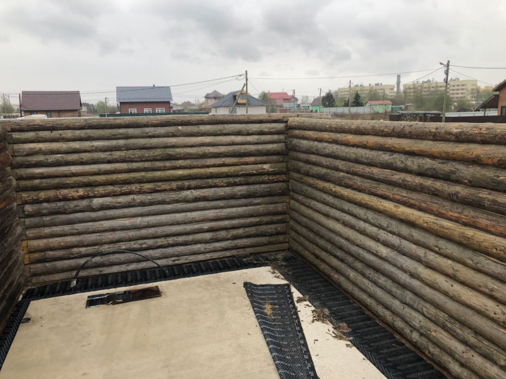

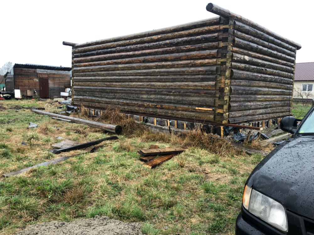

пс. похвастаться хотел бы своим но к сожалению пока особо нечем. вот недавно сруб скидали,теперь думаю как бы лучше стыковать каркас второго этажа и денежек на дальнейшее строительство

у Вас стены по второму этажу под опирание стропил еще подниматься будут или только фронтоны? сруб просто коробка, не пятистенок?

People:
у меня 4хстенок,сверху хочу каркас 1200-1500мм и двухскатную крышу(второй этаж)

почему так лучше не спрашивать. это вообще планировался одноэтажный домик на одного чела. но теперь нас 3)

да, есть трудность. но решаемо технически не очень сложно. Вам придется фронтонные стойки вязать к стропиле через скользяки. сами стропила с опорными стенами можно крепить жестко друг к другу и коньку т.к. это просто жесткий колпак одетый на подвижный суб.
