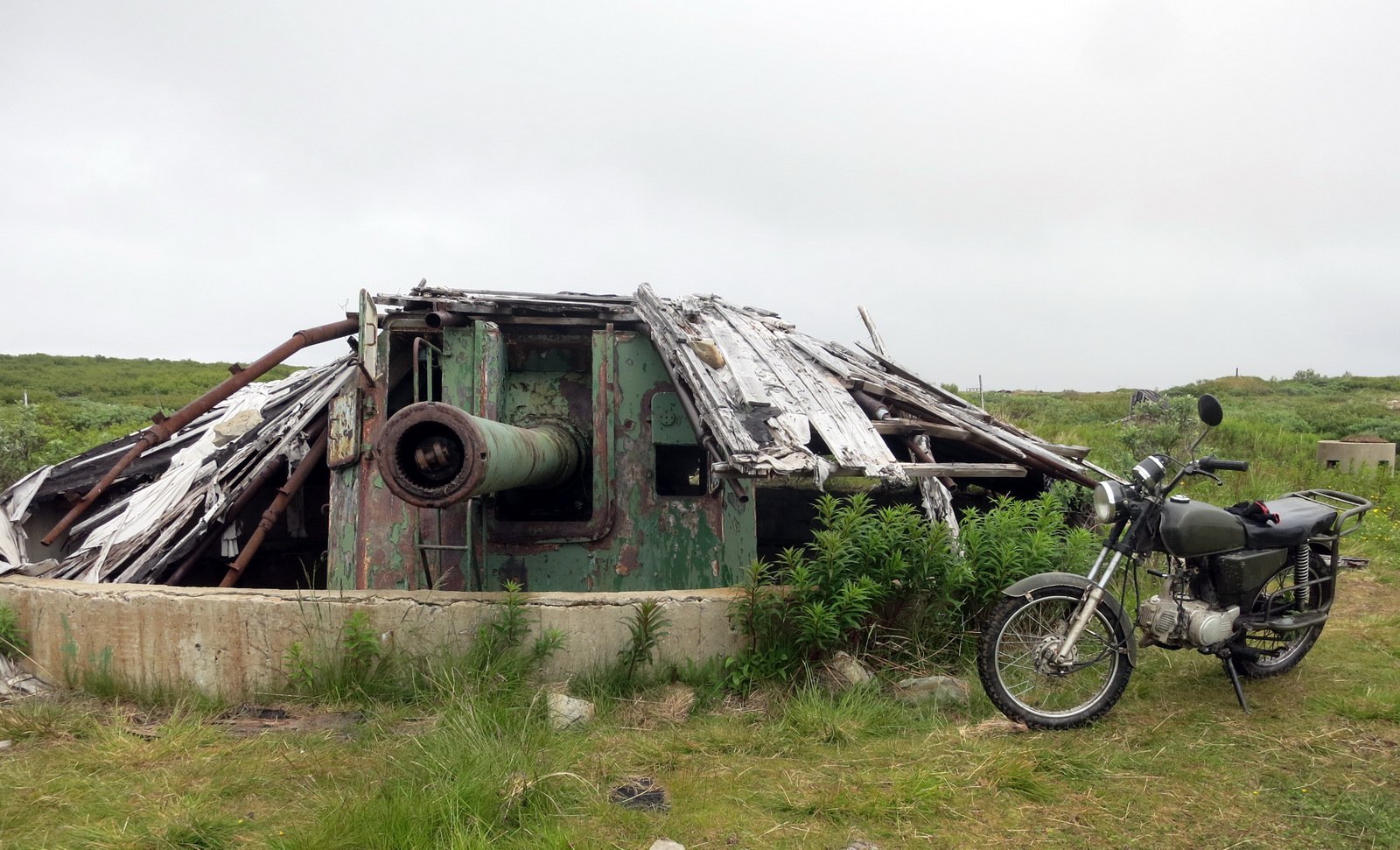

harleych
7-5-2018 06:37 harleych
на полуострове средний ( что у рыбачьего) батарея заброшена... дальномер общий... раскурочен..база может 6 метров.. красиво
pp.userapi.com
Dmb_2007
31-5-2018 01:44 Dmb_2007

Kurilichev
29-6-2018 00:30 Kurilichev
Харлеичу, а Рыбачий не в погран зоне находится? Думал съездить туда, да вспомнил что от Мурманска до границы там несколько КПП. Без визы и местной прописки можно проехать?

Kurilichev
10-1-2019 21:02 Kurilichev
Сьездил я спецом на Рыбачий, поглазеть на эти МУ-2, впечатляют! Вроде и калибр то не ахти какой большой, но размеры ствола и казённика очень внушительные. Сама батарея стоит довольно далеко от берега, и с позиций вообще ничего не видно, но дальномерный пост стоит у обрыва крутого и высокого берега, виден берег Норвегии. Пост полностью растащен, только кожух дальномера валяется, а вот сами пушки даже рабочие механизмы наводки сохранили, прикольно крутятся вместе с крышами из досок наваренными на шиты.
