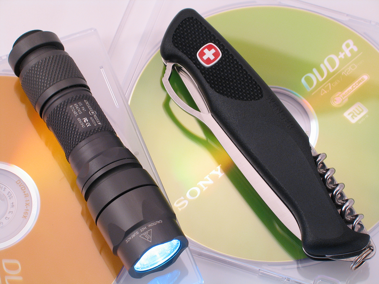

С неделю назад встретил этого нового Венгера вживую (на Горбе), взял в руки и очень он мне понравился! Тактильно намного приятнее Виксов, и как-то технически совершеннее показался. Больше всего понравилось при первом беглом знакомстве смачное клацанье на открывании основного клинка, и прикольная очень удобная кнопка разблокировки лайнера (намного удобнее чем если отжимать саму пластину лайнера).
Сегодня не утерпел, купил.
Значитцо, первый взгляд:
Складешок очень сурьезный, полноразмерный, толстенький, "взрослых" таких размеров.
Я взял модель со следующим набором инструментов: основное лезвие, открывашка советских закатанных банок/отвертка плоская, открывашка консервных банок, штопор, шило. Имхо, бОльший набор - уже слишком толстая рукоятка и тяжеловат будет.
Основной клин - мое почтение! Размеры (эффективные) практически как у Соком Элита, а это вам не баран чихнул. Провел тест - резал сало из морозильника. Так Венгер режет даже чуть лучше Микротека! Собственно, неудивительно, что стало понятно после замеров штангелем. Грамотный двойной (или тройной?) клин, с наибольшей толщиной 2.4 мм, постепенно утончается к кончику. А сведен, зараза, лучше Сокома! Почти на всей длине 0.3 мм у РК, и за 5 мм до конца примерно 0.5 мм.
У основания клинка примерно сантимер незаточенная зона (это многие отмечали). Мне заточить не проблема, но, думаю, особого смысла нет - этим местом чаще всего не режешь, эта часть клинка в 99% случаев выступает просто как "увеличитель длины лезвия".
Понятно что стали сравнивать, мягко говоря, некорректно. D2 микротековская, есть подозрение, продержится острой чутка подольше этой 420HC или чего там.
Дырка вызывает двоякие чуйства. Вроде крупная и грамотная. А вот поигрался, открыл раз 20 - и палец намяло. Даже больше чем у Чарджа наминает. Ну, для случаев "открыть раз в полгода одной рукой" подходит очень хорошо. А кто не хочет пальцы наминать - можно открывать традиционно, очень удобно.
Не очень понравилось что остальные инструменты туговаты. Шило заколебешься выколупывать, особенно с моими короткими ногтями.
Открывашка похожа на Чарджевскую, но значительно острее и с "обрывающейся" РК. Пока не пробовал, насчет удобства не знаю.
Ну примерно так. Спрашивайте вопросы, если надо. Может подарю кому (как подарок "неножевому" человеку - идеален, имхо), а может и себе оставлю.
