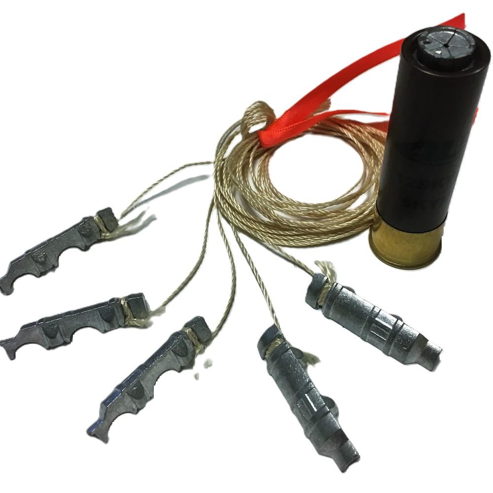

Такой вопрос, вот, необязательный. В свое время на море широко практиковали антенные мины против подлодок. По аналогии, можно предположить теоретическую конструкцию достаточно крупнокалиберной пули или гранаты для автоматического/самозарядного/подствольного гранатомета, у которых после вылета из ствола раскрываются поперечные "усы-антенны" наподобие раскрытия стабилизаторов на реактивных гранатах и подкалиберных снарядах. Далее, при достаточном диаметре и плотности сформированного пространственного "поля" при соприкосновении "уса-антенны" с целью (например, фпв) осуществлять подрыв осколочной боевой части у гранаты или подрыв микрозаряда ВВ в пуле для разбрасывания дробинок или ГПЭ в поперечных направлениях.
Вопрос собственно в том, насколько такой подход может быть реализован в размерности ручного огнестрельного оружия на текущем технологическом уровне? Скажем так в формфакторе охотничьего патрона 12 калибра, или армейского 12,7мм. Или же тут, в силу требуемого внутреннего объема для ВВ и прочих допэлементов, возможны только пушечные калибры от 20мм и более?
Parabellum
15-11-2025 20:47 Parabellum
Выдвижные устройства приемлемой площади для начала сожрут приличный объем снаряда. А в раскрытом виде сильно возрастает сопротивление воздуха.
На близкой дистанции дробь сильно дешевле и эффективнее .
А на дальние - амеры ж баловались с гранатометной системой с программируемым подрывом. Но вроде как уперлись в стоимость и не высокую эффективность
Хотя я могу и ошибаться
John Fisher
15-11-2025 21:04 John Fisher
Parabellum:
На близкой дистанции дробь сильно дешевле и эффективнее ...
Речь исключительно о ближней дистанции. 25-50-100м максимум. Поэтому сопротивлением и быстрым падением скорости в известной степени придется пренебречь. Лишь бы обеспечить прямую траекторию без падения на приемлемой дистанции.
Выдвижные элементы для увеличения их длины можно размещать на всю длину гильзы в виде хвоста пули, тогда объем пули будет съедаться механизмом раскрытия и креплением "усов-антенн". Заряд пороха в гильзах большого объема видится уменьшенным для снижения отдачи, например.
Принципиальное отличие от дроби видится в том, что осыпь крупной дроби неравномерная, а у малой нет нужной убойности зачастую. Плюс осыпь коническая - на малой дистанции сначала имеет малый диаметр, потом малую плотность из-за большого разлета. Т.е. у дроби есть оптимальное расстояние для стрельбы. Раскрытая система будет иметь после раскрытия постоянный радиус контакта с целью.
Это так, комментарий к контексту вопроса. Эффективность умозрительно оценить затруднительно, пмсм.

Ну, если дробь это лучше, проще и надежнее, то можно вспомнить еще один древний рецепт, когда два ядра скрепляли короткой цепью и таким тандемом стреляли из пушек. Т.е. можно, наверное, перевязать все дробинки в пароне сеткой, чтобы ограничить максимальный разлет дроби. А чтобы исключить запутывание, укладку соответствующую сделать. Ладно, фантазиям бой!
sakstorp
15-11-2025 23:33 sakstorp
Это называется связанная картечь. Думаю, если бы это имело существенный эффект, уже бы делали.
Хотя, что то подобное и делают - image.primaryarms.com
Но насчёт эффективности там не так всё однозначно -
John Fisher
15-11-2025 23:40 John Fisher
sakstorp:
Да, нашел. Интересный подход.
Запись на стене
Сводки от ополчения Новороссии 22 апр 2024
22.04.24. Заметка от канала «Два майора».
«Связанная картечь
Уважаемые читатели уже знают, что одним из эффективных способов борьбы со вражескими дронами на фронте стали гладкоствольные ружья и самозарядные карабины типа "Сайга" и "Вепрь".
Фронтовики писали, что по их оценкам, очень эффективно показывает себя картечь 8,5 мм.
Читатели предлагают изучить такое явление, как "Связанная картечь". Пишут, что "Выстрел картечным патроном из гладкого ствола отличается высокой поражающей способностью. Однако на определенной дистанции заряд рассеивается, в результате чего возникают риски промахов и подранков. Эффективность картечного выстрела зависит от многих факторов наличия в патроне пыжа-обтюратора, установленных на ружье дульных сужений, профилей стволов при отсутствии последних.
Применение связанной картечи призвано компенсировать все недостатки, отличающие баллистику выстрела при ее использовании. В известном в охотничьих кругах справочнике «Охотничьи боеприпасы» В. Н. Трофимова он предлагает использовать связанную картечь в качестве поражающих элементов для снаряжения дальнобойных патронов 12 калибра (для стрельбы на дистанции 45 - 50 метров). В большинстве случаев такие снаряды представляют собой свинцовые шарики заданного диаметра, содержащие одно сквозное отверстие. Оно предназначено для продевания связующих картечины элементов, с помощью которых все они соединяются вместе.
В «мирных целях» связанную картечь применяли советские охотники-промысловики
Основное преимущество при стрельбе таким боеприпасом большая кучность по сравнению с обычным картечным патроном. Но это не то же самое, что стрелять пулей, поскольку разлет поражающих элементов все равно сохраняется. Безусловно, поразить цель, находящуюся на расстоянии 100 метров из гладкоствольного ружья связанная картечь скорее всего не сможет. Но если охотник снарядил патрон правильно, то разброс картечин при стрельбе на 50 метров будет составлять около 12 см.».

John Fisher
16-11-2025 00:16 John Fisher
В догонку, еще немного про связанную картечь.

Подход может быть реализован, но только на весьма низкоскоростных метаемых элементах (пуля, снаряд, граната). Во всяком случае подрыв заряда за счет соприкосновения неких проволок с мимо пролетающим объектом реализовать можно - нечто отдаленно подобное в свое время разрабатывали в одной уважаемой организации. Но на скоростной пуле (снаряде) скоростной напор воздуха будет таким мощным что оборвет любые "антенны" - это усилие можно легко рассчитать. А делать антенны прочными и жесткими типа раскрываемых стабилизаторов снарядов танковых пушек что бы они выдержали напор воздуха и центробежные силы.. . Так это их надо куда то девать внутри снаряда, как то раскрывать и, думаю, из-за всего этого чувствительность таких антенн к соприкосновению с дроном будет очень слабой.

Картечин в патроне всего 8-9 штук, супротив 10-18 десятков дробин, и они эффективны. Как так? А потому что рассеивание и подлётное время меньше - рассеивание стало ближе к оптимальному по дрону для такого числа поражающих элементов, а вероятность попадания по воздушной цели обратно пропорционально четвёртой степени подлётного времени. Пущай лучше, чем возиться со связыванием, делают пулелейки для отливания свинцовой стреловидной картечи, чтобы ещё более приблизить рассеивание к оптимальному и сократить подлётное время.

ну в связи с регулярной отправкой подопечным боеприпасов , могу сказать что у них самым эффективным патроном оказалась контейнерная дробь 3-5 номеров.
причем именно с п\к. отправляли ящик таких же ,но без контейнерных - результаты намного хуже.
Parabellum
16-11-2025 18:13 Parabellum
со связанной картечью все не просто, относительно дронов. она скорее избыточна для поражения. причем из за ее малого разброса резко увеличивается риск промаха.
в идеале боеприпас должен давать достаточно большую площадь поражения на дистанции 25-50 метров, при этом предпочтительны средние по массе дробины.
тяжелых ( бОльшего диаметра) - мало по количеству , легкие ( меньшего Д )- могут не разбить пластик.
возможно, имеет смысл попробовать оружие и патроны бОльшего калибра , типа 23×75, снаряженные стальной дробью. но я пока не слышал о применении на СВО КС23.
к слову, распиаренные патроны Техкрим "перехват" , являющиеся , по сути , связанной картечью были весьма неоднзначно восприняты в зоне боевых действий. при совершенно грабительской цене эффективность их ... ээ... ну такое себе

Вязаная картечь же поражает также тросиком, если он наматыватся на цель, а длина тросиков и разлет картечин как-то можно регулировать.Есть технические препятствия?
gross kaput
21-11-2025 18:22 gross kaput
Ни как.
конечно есть, фишка вязанной картечи не в поражении тросиком, а в том что она летит одним комком. Равномерное раскрытие звездочкой паутинкой и т.д. на картечи это утопия, у вас всегда они будут чуть разные по массе, по форме, они всегда будут неравномерно перестраиваться и расталкиваться на выходе, поэтому в реальности это летит каким-то неопределенным комком, и даже может выстраиватся в некую цепочку. А уж конструкции типа перехвата от техкрима априори не могут как-то равномерно раскрыватся и лететь паутинкой.
