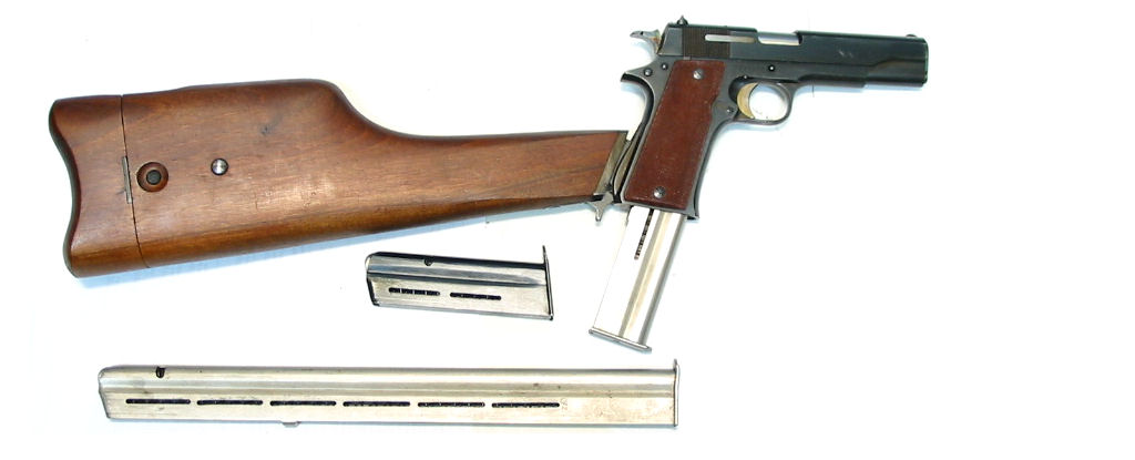

к Старам и удлиненные магазины были, если что
А что за "стар" такой ? Я вижу М1911 с деревянной кобурой . Теперь ясно , откуда черпал вдохновение Стечкин .
mpopenker
29-6-2018 17:25 mpopenker
плохо смотрите
modernfirearms.net
Parabellum
29-6-2018 17:30 Parabellum
вы б хоть книжки почитали на досуге, что ли... . тут даже дети так не позорятся.
