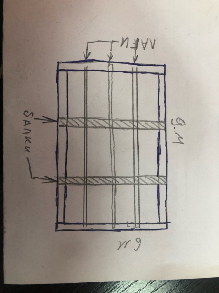

в общем такое дело, на пролет в дом нужны 2 балки по 6 метров, пришли к выводу что нужен клееный брус,не видовой. 220х260х6000.2шт может кто подскажет где или сам занимается? нашел на севере 30тыр + 6 с чем то доставка, есть контора в металлострое дешевле на 7к но они ток по безналу. может еще какие варики есть? доставка в малое карлино(пересечение пулковского и красносельского ш.) может я конечно офигел что хочу дешевле но ведь по безналу то дешевле.. . за нал не хотят,типа кассы нету,а отправлять денег в неизвестность и с долгим сроком результата как то совсем не вариант. ибо уже несколько раз был кинут. хватит. спасибо можно тут устроить срач ,можно в лс,если по делу можно позвонить) телефон в профиле

Мне нужен несущий брус. Я в первом сообщении написал. У меня пролёт 6 метров. Просто брус или балка между первым и вторым этажом будет пол гулять. Нужен или швеллер мет.( но нафиг это в дерево) или клееный брус. Он прочнее чем просто брус. Вот мне оно надо. Дом хочу построить... . первый этаж готов. Вот хочу пока тепло второй сделать и крышу

Дом первый этаж сруб из кругляка не цилиндрованонго 4х стенок. Второй этаж каркас 170см + 2х скатная крыша. На втором этаже скорее всего дверь. В будущем гараж рядом с плоской крышей и выход на неё) типа для тусы)

а можно подробнее? куда ставил,какие именно,где брал почем? (в частности 4.5м которые) если лень по клавишам стучать могу позвонить в удобное время по телефону,спросить так пакеты из досок решил не ставить,читал про них но как то ненадежно показалось. нехочется в старости упасть вместе со вторым этажом на первый) картинка не вставляется что то. вот сруб cdn.photoholding.com а вот как хочу. заштрихованные это искомые балки, а потом на них класть лаги https://cdn.photoholding.com/R... d6e52b9/i1000/0еще проблема для меня - я не знаю какая должна быть нагрузка. тоесть я знаю что надо на перекрытия между этажами,но если спросить меня сколько кг на метр,то у меня нет ответа

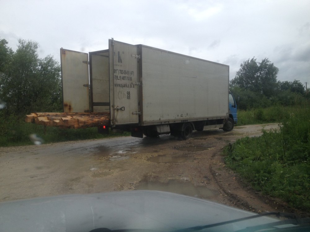

проще 2 по 6, и 3 метра лаги(ну 6 и 3) смотрел у петровича 20 по 9тр за палку. в принципе уже интересней получается тут даже не транспорт упрется,у нас заезд в садоводство по дворам с узкими дорогами. на сколько мне известно я вообще единственный кто завез длину в 9 метров туда) было это весело,в ручную... cdn.photoholding.com

People: проще 2 по 6, и 3 метра лаги(ну 6 и 3) смотрел у петровича 20 по 9тр за палку. в принципе уже интересней получается тут даже не транспорт упрется,у нас заезд в садоводство по дворам с узкими дорогами. на сколько мне известно я вообще единственный кто завез длину в 9 метров туда) было это весело,в ручную... cdn.photoholding.com
Ни разу не проще.. . но лучше посчитать и то и то. Строганая доска под лаги чем длиннее тем дороже. Металл как договоришься, в зависимости от того, что есть на базе: по 9 или по 12. Надо точно посчитать длинну, чтобы был запас на опирание.

доска уже вся посчитана,весь верх обойдется в 65. загвоздка только с этими долбаными балками. зачем строганная? всеравно все будет зашиваться. внешний периметр сруба 6х9 метров
