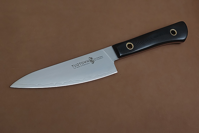

Маленького не нашел к сожалению

falcone:
Вот эта их серия ozon.ru
Спасибо, вот китайцы молодцы - 2 мм ламинат сделали. И выглядит прилично, даже на подарок отлично.

falcone:
Да,на дорогих сериях ламинат, что в середине не знаю,но режут хорошо. При этом дорогие серии это 1,1-1,4 тыс.руб на Озоне.
Вот этот , позиционируется как минишеф - любимчик всех на кухне.
Это той же, марки, TUOTOWN?
По ссылке да. Смотрю все другие модели расхватали. У меня и попроще рядом на фото серия,но они уровня Трамантино Центури и вполне обычные. Не плохо,но уверенный середняк за цену 600 рублей.

falcone:
А, сколько длиной этот минишеф? Надо его поискать, интересный.

falcone:
50046207
А, так он совсем маленький, классно

falcone:
Что-то, смотрю-смотрю, уже 2 страницу на ОЗОНе, не видно его .. . Можно название модели?
