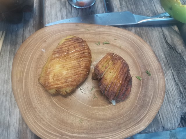

Была у меня доска из Павловнии, долевая, или вдоль волокон.
Приехал к другу в гости, похвалиться и показать.
Уехал без доски, оставил в подарок.
Она ему так понравилась, что я не смог отказать.
Начал искать замену.
И нашёл на "Алике" торцевые спилы.
У меня никогда не было торцевых разделочных досок, мне они не подходили по весу, слишком тяжёлые, да и к переклейке отношусь негативно, хотя не имею ничего против этого. Если кому то нравится, то почему бы нет?
На кухне у меня доски только из цельной древесины.
Первые спилы из павловнии купил диаметром 22-24 см. и толщиной 2 см. за чуть меньше 600 рублей, что существенно (в два раза) дешевле того, что предлагают за долевые доски в Москве.
Потом нашёл чуть большего диаметра (12 дюймов) у другого продавца за 1000 рублей. Вот только он сам не знал что продаёт, и я покупал на свой страх и риск, но не ошибся.
Ну и хватит слов, перехожу к визуальному повествованию.
На спилах есть кора.
Её необходимо снять, ножом это делается легко.
Заодно кромочным фрезером смягчаю ребро по периметру, можно и наждачкой, древесина очень мягкая, но у меня были объёмы а не один-два спила. Потом шлифовка F120-240.
Да, именно шлифовка, хоть мне и не нравится это, но циклевание на такой мягкой древесине не получилось.
Затем пропитка оливковым маслом.
Тут немного подробнее остановлюсь.
В теме на которую я дал ссылку выше был такой комментарий - "Вы это потом и съедите". Правды ради, ответ был на минеральное масло с воском. И это действительно не нужно делать.
Я пропитывал оливковым, тем маслом, которым заправляю салаты и протираю раз в неделю (как минимум) сетку и нож мясорубки после того как промыл от остатков мяса и то и другое. Масло пищевое, и ничего плохого не будет если попадёт в пищевод.
Моя долевая доска была пропитана маслом при покупке.
Каким - не знаю.
Несмотря на то, что павловния не впитывает воду и любые жидкости как обычная древесина, и это так, но тем не менее толику масла она всё же впитала, это же торец, а не доль. На семь спилов с двух сторон в два слоя ушло примерно 150 грамм масла при "жарке" на августовском солнце.
Кстати, забыл совсем добавить!
На фото видно что вместо сердцевины вставка.
Это обусловлено тем, что сердцевина у павловнии очень рыхлая, и на её месте поэтому делают вставку из той же павловнии.
Качество вставки при покупке может быть разным.
Первые два спила пришли с очень хорошими вставками, остальные семь - так себе. Особенно на спилах большого диаметра, поэтому там я переделал вставки заменив их на то, что было под рукой - лещину, или в просторечии - орешник.
Я понимал что плотность и твёрдость сильно разная. Тем не менее пошёл на это за неимением выбора. При шлифовке плоскости это проявилось, но не существенно.
Для себя оставил только две доски, большую и малую.
Остальные разбазарил.
Дни рождения, просто подарки ...
Мне пока достаточно.
Спустя два месяца эксплуатации, разделочные доски выглядят так ...
Это самое худшее что с ними произошло.
Мои женщины всё равно пилят ножами (с серейтером) по доскам, никак не могу их отучить от этого.
В заключении, про новые доски из торцевых спилов из павловнии.
Большая весит - 330 грамм.
Малая весит - 270 грамм.
Это пушинки по сравнению с клеёными торцевыми разделочными досками!
Павловния не подвержена короблению и растрескиванию, это так, но ...
Всё же ведёт доску после работы, особенно если долго работать на одной стороне. Рабочая сторона становится бугром, это и понятно, воду всё же впитывает хоть и немного, но при высыхании доски всё возвращается на место. Два месяца эксплуатации подтверждают это. Небольшие изменения плоскостности всё же случились, но не критические.
И последнее.
На досках их павловнии КАТЕГОРИЧЕСКИ НЕЛЬЗЯ ОТБИВАТЬ МЯСО!!!
Специально акцентировал на этом ваше внимание.
Только резать мясо, но не отбивать!

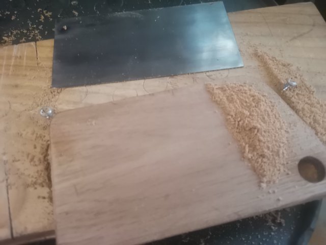

И несколько слов, если ещё не надоел, про свою любимою (по размеру) разделочную доску.
Это акация.
Доска для завтрака, или мелочёвки.
Периодически её выравниваю удаляя порезы.
Ну а для отбивания мяса есть доска из оливы.
Её я тоже переделал, сделав чуть меньше.
И для повседневного использования две небольшие доски из акации.
Их периодически тоже циклюю.
До этого были доски из бука и ясеня.
Избавился от них.
