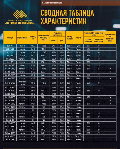

Т.к. арамид стал на вес золота, возник такой вопрос-можно ли использовать обрезки и разного рода лоскуты арамидные в качестве антирикошетного слоя? Например собрать на подложке из одного цельного куска арамида некий "пирог" из обрезков,уложенных внахлест,связанных резиновым клеем, и накрыть его еще одним цельным куском. Будет ли прок от такой конструкции и сколько надо слоев подобного пирога? Для второго "Штурма" есть боковые пластины 2 класса,но они голые,без арамидных карманов.

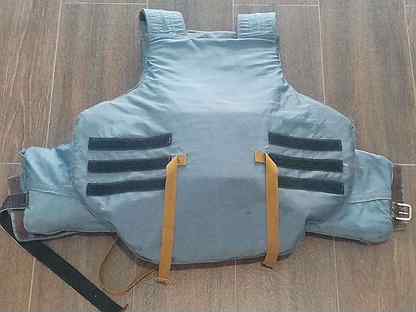

...ещё какой-то пояс был- тоже удалил за ненадобностью
Дмитрий_С, он не совсем ненужный - он позволял закрепить заднюю панель на талии, а потом соединив переднюю панель с задней, разгрузить плечи и спину.
Т.е. застегнутый броник опирается на пояс-таз и не так давит на плечи.

Дмитрий_С 18-02-2022 15:31

Ivan-Den 18-02-2022 15:39
Originally posted by Дмитрий_С:
интересная версия, многое объясняет (с) На самом деле, имея опыт пешего туризма, я более чем хорошо представляю, зачем нужен грузовой пояс и как он работает.
Ни в коем случае не хотел проявить менторский тон в общении, и если вдруг так восприняли мои слова - не в обиду, и в мыслях не было.
Может мы просто недопоняли друг друга, вот фото БЖ-СН
https://20.img.avito.st/image/...0Okwuv5ghhlBKcc
Я говорил про черный тканевый пояс, который на фото с левой стороны.
Он застегивается на животе под передней панелью, придавливая по бокам защитные пакеты.
Потом поверх него накладывается передняя панель и скрепляется при помощи боковых тканевых клапанов с велкро с задней панелью.
А передние светлые тесемки, это походу завязки-страховки от расстегивания велкро, и от хлопанья передней панелью по животу во время ьега. Такие же тесемки пришиты и на задней панели.

Kosta_g 18-02-2022 17:39
с точностью до наоборот.
Внутренний ремень для того, чтобы закрепить заднюю секцию на теле, а наружные тесемки- для затянуться как в корсет. В последующем завязки упразднили и нашили на чехол шлёвки для наружного ремня, которым и стягиваются секции жилета (ну, и от саморасстёгивания страхует, конечно). Внутренний ремень характерен для многих моделей НИИСтали, и сейчас уже выродился в клапаны с липучкой, как на "Инкасс-3".
Ivan-Den 19-02-2022 09:46
:/ не совсем понял мысль.
точнее совсем не понял.
Я видел этот процесс так
- одел жилет
- застегнув пояс я притягиваю заднюю панель к телу в районе поясницы и боковыми экранами оборачиваю вокруг боков, получая корсет опирающийся на кости таза
- застегиваю внешние клапана (без экранов) на велкро на передней панели и она за счет этих клапанов с липучкой держится на задней панели (а та в свою очередь висит на боках за счет застегнутого внутреннего ремня)
- конечно часть веса опирается и на плечи, но часть на поясницу
- внешние завязки страхуют от саморасстегивания (например при использовании коры кулон такие завязки были бы не лишними - боковые резинки с липучками не расстегиваются но при беге резинка расстягивается и передняя плита 5 класса замечательно хлопает по житвоту)
Kosta_g 19-02-2022 11:52
корсет только из пластин задней секции? это не корсет, тем более- затянутый одним ремешком через мягкое пузо. Корсет создается, когда стянуты обе секции жилета, и притянуть друг к другу их можно только снаружи.
"Кора-кулон" 5 класса хлопает, потому что клапаны там из резинки, а пластины весят, как чугунный мост. На БЖ-СН 61 резинок нет, я в нём и кувыркался, и бегал (знаю людей, которые в них рукопашкой занимаются), без завязок всё нормально поначалу, потом липучка срабатывается (потому что качество -говно), и без завязок уже нельзя.
Если затянуть как следует и подобрать посадку по высоте- плечи разгружаются.

Сам шил антирокешетник на сталь из крупных кусков остатков от раскройки арамида. Прошивал капроновыми нитями. В нахлест...
Для 2 класса достаточно 4 слоев хорошего арамида, как и сейчас шьют стандарт для Бр3-4 в 4 слоя арамида типа тварон. 4-х слоев хорошего арамида достаточно и для антирикошетника на керамику. Осколки от пули удержит...винтовочную и пулю от АК идущую рикошетом не удержит и 10 слоев арамида и больше, как не удержит и сердечник.. я про сталь.
Загибать арамид вокруг пластины обязательно, что бы удержать все вышеперечисленное... я прошивал слои и клеил к пластине а потом в чехол.
Можно вообще сделать лайт вариант. Пакет арамида укрепить на плите армированным скотчем.. и все собственно.
Ну и всегда помнить примерное соотношение:
-ТСВМ-ДЖ это 1,5 к 1 слою;
-ТП-Б это 2 к 1 слою.

Восстановил "Штурм-ВВ". Осталось воткнуть арамидный пакет в напашник и установить боковые пакеты с пластинами. Теперь у меня в хозяйстве два "Штурма" 1 и 2 размеров.
click for enlarge 1907 X 1280 242.1 Kb
click for enlarge 1920 X 1156 199.5 Kb
Скарм 20-02-2022 16:08
У меня точно такой же, один в один. Бронеплиты сталь?
borealis78 20-02-2022 16:16
Да. У меня только один полный комплект 2 класса и еще две дополнительные боковые. Вот теперь буду еще комплект искать, возможно классом повыше.
Можете пакет напашника и боковые пластины сфоткать?? А то мне пришлось пару швов распороть,что бы пластины влезли в пакеты.Интересно,наплечники бывают у этой модели?

borealis78 10-03-2022 03:22
Изначально написано Kosta_g:
В наши временам по такому жилету могут стрельнуть чисто из ненависти. В луковой шелухе его выварить, может быть?
Сверху- жилет "Лорика" в оливе. И потом:
click for enlarge 1032 X 825 55.5 Kb

Kosta_g 14-03-2022 19:20
Originally posted by borealis78:
А сколько хватит? 24 или 30??
24 уже норм, но лучше 30, вот она в таблице под артикулом 56319А, первая строка:
click for enlarge 1656 X 1280 184.0 Kb
borealis78 14-03-2022 19:24
..если только тонкий 1,25 мм, толще- увеличит тяжесть ранения. Я бы второй класс набирал комбинацией арамидных тканей и листового СВМПЭ...
Жду именно тонкие пластины. СВМП попробую поискать
Тогда еще 16 слоев навыкраиваю из обрезков-благо чехлы позволяют еще напихать.
Kosta_g 14-03-2022 19:27
Таблица очень информативная, можно структуру из любой ткани просчитать, знай соотноси плотность с количеством слоёв. До сих пор жива https://airsilk.ru/page/37 , только немного переделали макет:
borealis78 14-03-2022 19:38
За таблицу спасибо-утащил в закрома!
