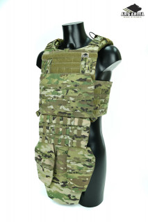

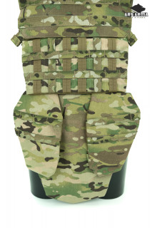

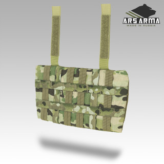

Рубрика "камрады в 151 палате подсказывают": модуль защиты живота А-22 "Подорожник" от Ars Armы
arsarma.ru и здесь arsarma.ru
Сайт доступен в полном объёме.
Денис_Орда
15-6-2022 12:55 Денис_Орда
Kosta_g:
да блин, только хотел запостить пример навесных модулей от Арс Армы- так они анально огородились, хотя еще вчера сайт был доступен в полном объеме. И вот именно модуль защиты живота А-22 "Подорожник" не сохранился ни в кэшах, ни в архивах. Кое-какие картинки пока можно выловить:
У нас есть аналог - модульный плитник "пластун", но мне кажется что пластун, что подорожник - узкий модуль, надо шире.. Я покупал похожее у нашего производителя Q-tactic, и так и не понял на кого это шилось, слишком мелко., перешивл увеличив площадь в 2 раза.
ИМХО. Бока открыты. Без доп зашиты живот открыт.
