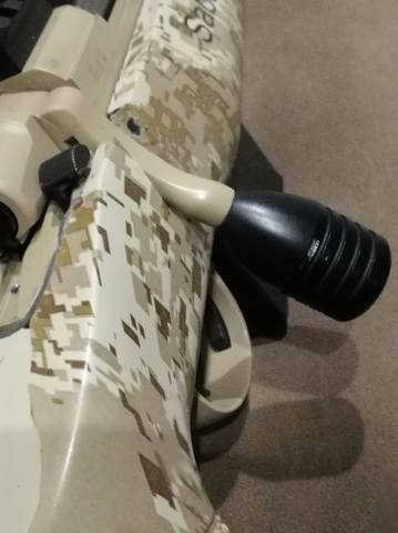

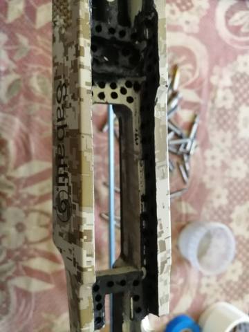

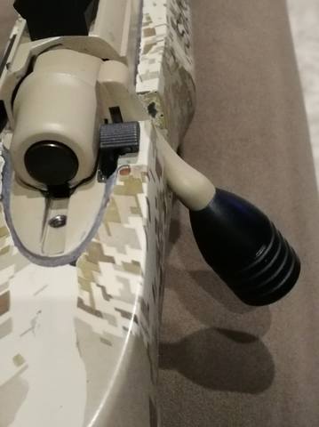

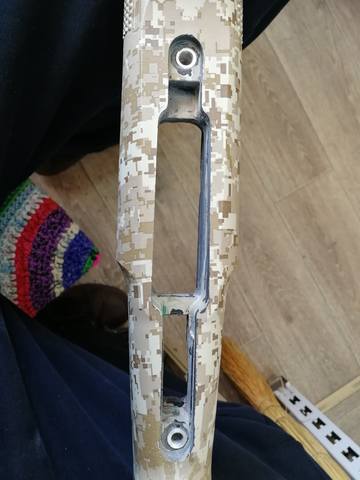

AlbertProkopiev 15-01-2025 12:44
Комплект тюнинга для sabatti tactical evo 308Win/ 6,5 Creedmoor. Якутск 968 156 64 68. Три выезда на полигон 270 тыс рубГотов разбить комплект
Крылья с переходником на кей мод 40
Ручка 15
Допы:пригрузы и планки 15
Магазины lvi по 15
Дтк 25
Голое шасси 150
AlbertProkopiev 15-01-2025 12:43
click for enlarge 1280 X 576  92.2 Kb
click for enlarge 886 X 1920 149.7 Kb

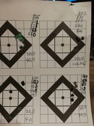

на фотке очень хорошая группа на навеске 42.5,за исключением одного отрыва.Я бы еще повторил бы на этих параметрах.Ну и бы поробовал чуть повысить навеску и поиграться длиной патрона(но не упирать в нарезы).

Вот мои мытарства с 139
почти во всех вертикаль это ошибка стрелка 90% увеличь дистанцию до 300 м будешь более аккуратным.. мне так кажется 41,5 проверь

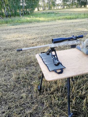

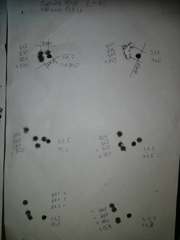

Игорь котов 24-06-2023 18:14
Изначально написано valeryyyyy:
напишите тогда,как летят
Сейчас на работе , буду дома через месяц , тогда продолжу испытывать..., пока собираю информацию...
valeryyyyy 24-06-2023 17:31
так что остаётся только пробовать ..
valeryyyyy 24-06-2023 17:30
Я грешу на длинну ствола , 710 очень толстый и тяжёлый ствол , ещё Тони Боер писал что длинный и толстый ствол не всегда хорошо... . винтовка ведёт себя также не стабильно даже перекладки в ложе cnc
тогда бы и все пули летели плохо,а не только эта.
Да и Бойер не учел опыт стрелков Ф-класса,где приветсвуется длинный лом.И стреляют там так,что дай Бог всем.
Ещё слышал что разработчик мультирадиальных нарезов SABATTI спецально сделал точённую пулю кажется 122 грейна именно под эти стволы
вряд ли такое возможно.пуля легкая и БК низкий.Наличие винтовки в таком калибре при использовании этих пуль теряет всякий смысл
Игорь котов 24-06-2023 17:14
Я грешу на длинну ствола , 710 очень толстый и тяжёлый ствол , ещё Тони Боер писал что длинный и толстый ствол не всегда хорошо.... винтовка ведёт себя также не стабильно даже перекладки в ложе cnc , ....
Буду пробовать scenar 136 , по отзывам очень не прихотливая пуля в настройке , но опять же это про классические нарезы....
Ещё слышал что разработчик мультирадиальных нарезов SABATTI спецально сделал точённую пулю кажется 122 грейна именно под эти стволы ,
так что остаётся только пробовать ...

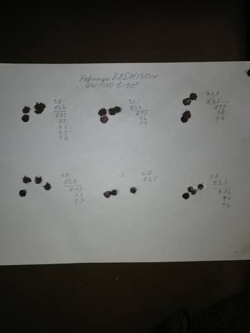

Игорь котов 24-06-2023 17:04
click for enlarge 1920 X 443 135.2 Kb
Игорь котов 24-06-2023 17:03
не очень,мягко говоря ,хорошая пуля.В 90 % случаев не летит лучше 0.5-0.6 угла,чаще 0.6-0.9.Чаще всего отрывает один из трех(если стреляете группами из трез при настройке).Сабатти не любит эту пулю.Летит,как правило очень хорошо со стволов Бартлейна.Самому пришлось помучаться,не получилось настроить лучше полминуты по трем.Стал много читать,нашел много аналогичных отзывов на снайпехайде.Если хотите получить лучший результат,то пробуйте лапу 139,та легко настраивается на 0.3-0.4 угла(у меня так),у некоторых со снайперхайда летит 0.2-0.3.У многих c того же форума очень хорошо летит бергер гибрид 140 и смк 142.Сам я еще не пробовал ни бергер ни смк,чуть позже займусь.
а на 147 елд-м многие жалуются как раз на отрывы.Не мучайтесь!
Удачи!!!

Игорь котов 20-06-2023 09:45
Кто нибудь запускал пулю на 710 стволе ?
Нужен совет по настройке ! ...
click for enlarge 1920 X 585 151.1 Kb
click for enlarge 605 X 769  70.6 Kb

Изначально написано AlbertProkopiev:
группы по 5 на 100 метров
Скорость не мерил
а какие условия стрельбы? тир, стол, сошки, мешок?

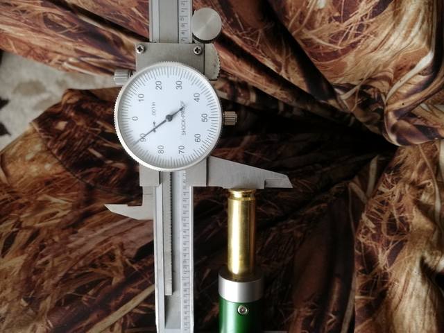

AlbertProkopiev 13-04-2022 07:43
click for enlarge 1280 X 590 96.5 Kb
Скорость не мерил

DOCENTANK77 01-02-2022 14:59
Подбор рецепта в 308 на сунаре 3006 9/18К, пульки с ганзы MG HPRBT 168gr и ELD M 178 gr. Две группы дали поле для работы. На сотку, первые бахи с банкой.

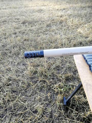

Стильно, модно, тактикульно. Очень удобно стало стрелять и как всегда не дорого. На все ушло около 1.5 тыс рублей. Надеюсь не развалится

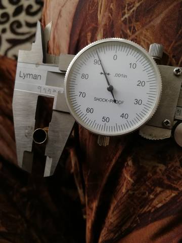

308win-174 07-01-2022 13:18
1. Гильза пальма?
2. Капсюль?
3. По оживалу сколько?
4. Джамп?
5. 9/15к не пробовали?
гильза RWS
капсуль SB
не мерил
0.006 от нарезов
нет не пробовал

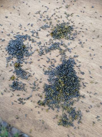

AlbertProkopiev 07-01-2022 06:44
Изначально написано 308win-174:
- [ ] Hornady ELD M 178
30-06 9/18 43
844м/с 18'
1. Гильза пальма?
2. Капсюль?
4. Джамп?
308win-174 06-01-2022 18:59
Изначально написано Andrey77m:
Как то быстровато для 43g 9/18. Хоть и пишут что на мультирадиусе скорости повыше, но не знал что настолько.
Замерено магнетоспидом
Проверено сурком на 656 м
Andrey77m 06-01-2022 18:05
Originally posted by 308win-174:
30-06 9/18 43
844м/с 18'
308win-174 06-01-2022 08:42
Приветствую всех, кто-нибудь запускал елд-м 178? 800 м/с потянет? нужен готовый рецепт
30-06 9/18 43
844м/с 18'
click for enlarge 591 X 1280  97.5 Kb

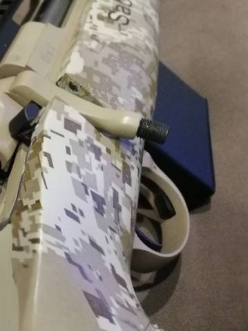

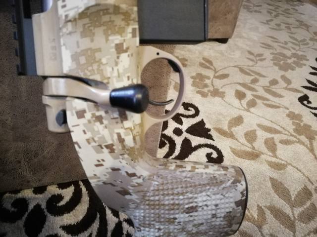

DOCENTANK77 22-12-2021 18:58
Принимайте в ряды, взял в 308 срача за год после отстрела тьма

Originally posted by Wind13:
Дульник РДТК
Sabatti tactical evo 308Win
Как у Вас встал РДТК, нормально?
Я на st-18 заказал у них банку. Резьба 5/8х24. Так она на резьбе болтается как х... в стакане, пока не затянешь. Спросил про допуски, ответили что допуск 2 десятки. Я если честно прихерел от такой "точности". Это ж не шпилька М-16. Вот теперь думаю, стрелять или нет. Не улетит эта банка вслед за пулей вместе с резьбой ствола.

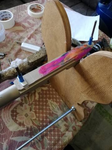

huntsv 28-06-2021 12:58
Вообще, улучшение есть?
Я делал. Да, улучшение есть.
С уважением, Сергей Викторович

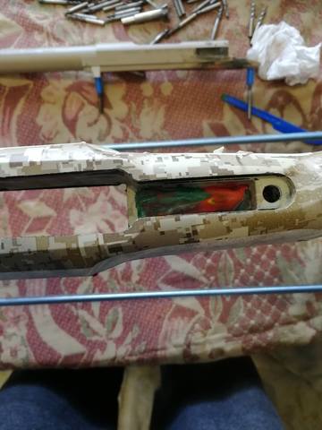

беддинг кто-нибудь сделал уже?
Вообще или из вновь прибывших ?
AlbertProkopiev 28-06-2021 01:42

Стрелял первый раз в точку с разной навеской 43.2, 43,5 43,8, 44,1 , 44.4 три группы . После наложения 3 групп друг на друга 44.4;10 мм на 100м думаю на 300 м получу реальный ответ...

Начни с 43 у меня Lapua 185 полетели 43,2 а Барнаул полетел 10,9 fmj bt пробовал вчера 44,4 сунар 9/18.
Какие группы получаются Барнаулом?

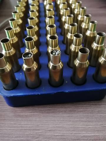

2,916гр = 45gr!!! Вы в передозе! Померте проточку.У меня кастом компетишен такого же веса кучкуется на 41 и 42,2 gr. на 4/18

Судя по выпавшим кнопкам явный передоз или в машине перегрел... Интересно что за порошок..

Wind13 09-06-2021 16:02
Подскажите пожалуйста что может быть причиной выпаданий капсюля, навеска одинаковая гильза новая. Навеска 2.916 ОДП 72.200. Кримпа нет. Капсюля вроде посажкны одинаково, ствол evo 308 пуля сценар 167гран.
click for enlarge 1280 X 1707 123.4 Kb

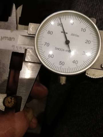

1) чуда не случилось -нек стандартный( гилза отформовалась 0.2970)

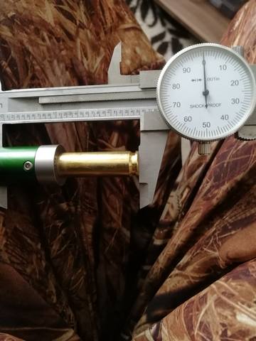

Akimmov 18-05-2021 22:03
еще наблюдения после первого выстрела:
2) зато качество ствола хорошее - медь ушла на стадии чистки, первая контрольная заливка, и белый патч.

Вот серебряная богиня 185 гран 5 выстрелов, клетка 1 см, внешний круг минута, 100 метров

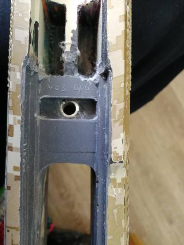

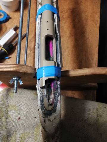

Может кому пригодится: установка планки пикатини на цевьё Sabatti tactical Evo 308 win для сошек. Использовались заклёпки с внутренней резьбой, каленые болты М5 и клей для фиксации заклёпки. Отверствия для заклёпок я просверлил семеркой на сквозь цевьё. Планку не клеил пока...

tolst_K 13-04-2021 07:16
8мм! тут и фото не грех закинуть)))
пять пуль?
Как гильзы переобжатые работают?
Тоже переобжал, обточил, в ближайшее время отстреляю.

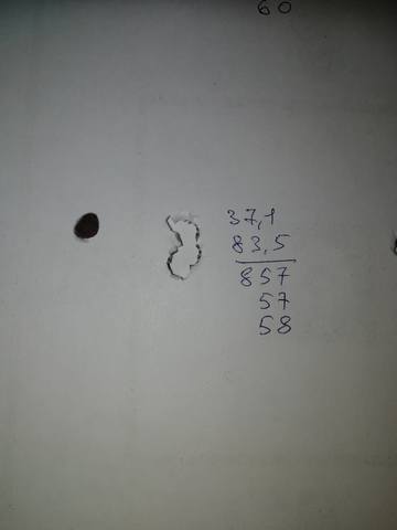

Ирбис 1/19 навеска 39,2 grn
Капсюль КВБ
Скорость прострелом 838-840 м/с
на 100 метров 8 мм, на 300 метров 30 мм (но ветер был порядочный с порывами)
Признаков превышения нет (были признаки на навеске 40 grn, компрессионный заряд)
wolodya_59 12-04-2021 16:41
При норме 1,2-1,5 я бы выбрал чуть больше минимума, то есть 1,25-1,30 мм.
AlbertProkopiev 12-04-2021 16:30
Изначально написано wolodya_59:
Ниже минимума - однозначно увеличить. Осечки на самосаде или на фабричных патронах тоже?
На фабричных: S&B и Fiocchi особенно...на отечественных нпз давали но не так часто как на первых двух, до 1,5 увеличить?
wolodya_59 12-04-2021 16:14
AlbertProkopiev 12-04-2021 14:05
От края упоров до зеркала 3,5мм, от края упоров до иглы 2,4мм = вылет иглы 1,1 мм
wolodya_59 12-04-2021 10:26
ну там то вылет бойа отрегулировать просто

Разобрал по Bolt Blizzard Sabatti Tactical Evo 308 win chrome по подобию болта Sabatto rover
click for enlarge 886 X 1920 100.0 Kb

А у меня не было проблем. По дороге из магазина завернул в овраг, стрельнул нормально Берданом КВ-27 и Боксёром.
И уже дома в ожидании РОХи занялся осмотром и обслуживанием. Нашёл косяк - выход бойка 0,8 мм. Исправил. Приходилось на ружьях и карабинах (КО-44) устранять осечки - как правило, проблемы с бойком. Или поломка пружин у гладкоствола - там проблемы у старых немцев со спусками Блиц и ТОЗ-34 - V-образне пружины лопаются или садятся.
С тех давних пор и проверяю всё доступное для измерения.

Нет. Надо фаску СДЕЛАТЬ в личинке или стебле, если выход маленький. Что показал замер выхода?
Штангенциркуль только заказал

Akimmov 23-03-2021 02:40
сам спросил, сам нашел
D = C + 2 x W - T
где
D - искомый диаметр бушинга,
C - диаметр пули,
W - толщина стенки дульца гильз.
W варьирует от бренда к бренду и может варьировать от партии к партии.
Поэтому эту величину надо знать заранее, т.к. она, в конце концов
и определит, какого размера бушинг вам нужен.
Так например, у гильз Winchester (308-й) толшина стенки всего 0.013-0.014 дюйма.
А у Federal'а может достигать 0.018.
T - "Натяг", который вы будете использовать.
получается нужен 290 при стенках 014
соответственно меньше стенка - меньше бушинг
Akimmov 23-03-2021 02:19
я новичок, поэтому не пинайте за вопросы)) если диаметр 292, тогда считаем: 292 - 262(пуля минус 2 тысячных натяга)- 001 зазора остаётся 029 на две стенки гильзы (т.е. толщина стенки 0145(какая толщина у стенки может быть? я не знаю))
значит при толщине стенки 0145 бушинг 291
верно?
научите рассчитывать бушинги пожалуйста
Тихонов Олег 22-03-2021 17:48
Наружный диаметр после выстрела 292, дальше считай сам
Akimmov 22-03-2021 16:45

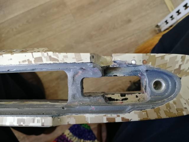

Я думаю что нам TACTICAL Evo должны подходить Магазины от Sabatti ROVER custom. С виду они идентичны
Akimmov 21-03-2021 15:17
Изначально написано Тихонов Олег:
Присутствуют
Не могли бы вы сфотографировать нижнюю планку для крепления сошек, и померять расстояние между болтами? Или по центрам отверстий
Akimmov 21-03-2021 15:15
Изначально написано Wind13:
SABATTI TACTICAL EVO 308WIN
Спасибо за замеры! Получается, что подходит. Значит должен и увеличенный подойти. Надо теребить охотактив, чтоб привезли. Или может кто знает, где взять?
Wind13 20-03-2021 21:51
click for enlarge 1707 X 1280 169.9 Kb
click for enlarge 1707 X 1280 145.2 Kb
click for enlarge 1707 X 1280 143.1 Kb

Uti1it 10-03-2021 21:11
У самого СТ-18 6.5х47Lapua длина ствола 24 дюйма (61см), но в целом винтовки очень похожи. Эта тема более живая и более подходящая.
Нэк тесный, стандартные патроны не лезут, по гильзам 291. Использую бушинг 288, дульце точу. Получается готовый патрон 290.
Есть определённые результаты. Пробовал пули: 123 сценар, 136 сценар-л, 140 а-макс. Группы в пределах 0.1 тысячной или, как это модно измерять, 0.3МОА.
Из оборудования винтовки: прицел Дискавери ффп 4-24*50, банка Гексагон титан кастом, сошки аналог BT 5-H Atlas Bipod BT35-LW17 с кастомными конусными упорами. Приклад устраивает кроме высоты затыльника, допилил, установив резиновую трубу.
136 сценар-л разогнал до 890 мс при +3 градусах по цельсию. Прострел подтвердил скорость на 300, 900, 1400 метров.
Пока определяюсь с порошком из сунаров-ирбисов. Но термостабильность у них так себе. Так что скорее всего приду к вв550.
Итак, кому интересно:
1) Пуля 136 scenar-l, гильза lapua x47, капсюль квб-556м, порох сунар 30-06 партия 9/18 навеска 37.6 грн. Общая длина патрона 71.65 мм
Температура среды и пороха +3 градуса по цельсию. Лёгкий передоз (след от экстрактора), начальная скорость 890 м/с. Общая поправка по вертикали 19.3 тысячных на 1400 метров.
Стрельба на 300 метров показала кучность 2 см.
Особенности: осечки капсюля при -15 градусах по цельсию. Замена на CCI BR-4 проблему убрали. Скорости те же.
2) Пуля 136 scenar-l, гильза lapua x47, капсюль CCI BR-4, ирбис 30-06 партия 1/19 навеска 41.0 грн (полная гильза). Общая длина патрона 71.65 мм.
При температуре пороха -3 градуса скорость 776 м/с, при температуре пороха +20 градусов скорость 804 м/с. Термозависимость и навески в целом соответствуют вихте 560.
В планах попробовать:
а) Пуля 136 scenar-l, гильза lapua x47, капсюль CCI BR-4, ирбис 30-06 партия 1/20 навеска 36.9 грн.
б) Пуля 136 scenar-l, гильза переобжатая из 308, капсюль квб-7, ирбис 30-06 партия 1/19 навеска 41.0 грн.

tolst_K 23-11-2020 13:41
Мы вчера тоже в поле мотались. Проверяли 100м пристрелку, и 385 работу калькулятора.
Вот так прилетело.
Сценар 139, Сунар 10/18, навеска 37гр
Вчера сделал 25 выстрелов, один опять без воспломенения. Те пробитие по капсулю хорошее, пуля на месте. Патрон еще не разбирал. Есть мысль - может нужно капсуля просушить?
click for enlarge 960 X 1280 103.4 Kb

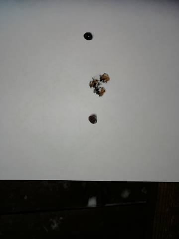

Андрей154 23-11-2020 12:35
Верхняя правая 245 м . 37.1 гн 83.7 мм Хорнади 130 гн
Андрей154 23-11-2020 12:33
Сегодня сьездил еще разок стрельнуть. Надо поработать над вкладкой. по моему винтовка и бп работают гораздо лучше меня.
Нижнее фото . Три выстрела с чистого холодного ствола.
Сценар 139 гн, Сунар 37.7 гн 83.1 t - 5 С

Андрей154 21-11-2020 12:49

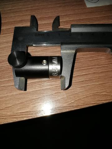

Я вот так замеряю.
huntsv 21-11-2020 09:09
Заказал, себе, реглируемый затыльник. Получилось классно !
click for enlarge 1726 X 1280 147.8 Kb
click for enlarge 1726 X 1280 139.2 Kb
click for enlarge 1726 X 1280 137.1 Kb
click for enlarge 1726 X 1280 141.5 Kb
click for enlarge 1726 X 1280 147.3 Kb
click for enlarge 1726 X 1280 137.0 Kb

По оживалу 83
У вас же был 6,5х47? или я ошибаюсь... Там весь патрон 71мм +-

tolst_K 19-11-2020 10:32
37,1 и 38 - навеска
а что такое 83,6?
Андрей154 18-11-2020 18:07
Стрелял со стола ,сошки ,задний мешок . Порошок WW 150 пуля ELDM 130
Андрей154 18-11-2020 18:04
Сегодня подбирал навеску на 130 пуле, погода -14 С и ветерок 4 мс. Не самый айс для стрельбы . Вот пока самые лучшие группы.

Сегодня простреливал хорнади елдм 130 и сценар немного,порядка 60 выстрелов. Заряжал тем же порохом и капсулями , плюс 150 вихта . С вихтой все 100 процентов четко сработали , со сценаром так же а вот с фмж 100 гн которые до этого давали осечки опять не порядок. Нажимаю на курок --щелчок слышу бойка а потом выстрел. Так и не понял что такое. Свежезаряженные все четко стрельнули.

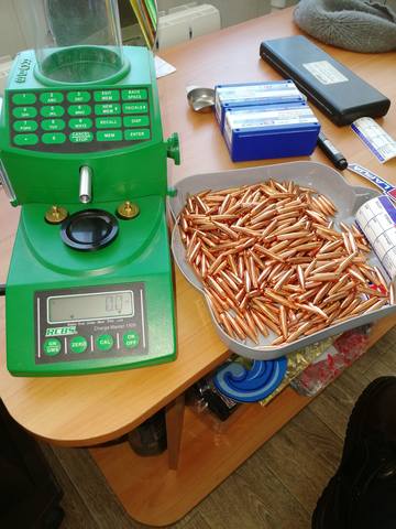

Originally posted by Ilev82:
14-11-2020 12:42
Дозатор RCBS по всей видимости
Да он самый .
Ilev82 14-11-2020 12:42

Андрей154 12-11-2020 16:12
Сегодня поехал легкие пульки пристрелять и вот такая оказия вышла , из 6 патронов 2 отказались стрелять.Больше не стал судьбу пытать. Порошок был в кракодиле месяца два --порох отсырел или с кнопками проблема . Моя версия что порошок. И что с ним теперь делать --на батарею поставить?

EC8OR 12-10-2020 10:25
Выбрался давеча пострелять.
С чуть обновленным комплексом
click for enlarge 1920 X 1272 210.7 Kb
click for enlarge 1280 X 848 147.2 Kb
click for enlarge 1280 X 848 144.2 Kb
click for enlarge 1280 X 848 141.1 Kb
920 метров, лежа, 5 шт в быстром темпе. Хорнади 147 елд-м, Сунар 8/17, 38.7 гр, кол 72.5, 855 м/с.
click for enlarge 1920 X 1272 213.3 Kb
huntsv 07-10-2020 07:23
Друзья, отпишусь по рецептурам, что стрелял по вашим мотивам
ELD-M 147, t=15C, Сунар 30-06 10/18 (400г банки), ствол 710мм
- 38,7 гр COL=71,7mm, CBTO=53,3mm - 868 м/с, - 13мм (0,4 МОА).
- 39,2 гр, COL=71,7mm, CBTO=53,3mm - 874 м/с, - 13мм (0,4 МОА). Один пробой капсюля, открытие с небольшим усилием, проточка в норме. Засыпка через трубочку
- 38,5* гр COL=71,9mm, CBTO=53,5mm - 861 м/с, - 11мм (;0,4 МОА), засыпка воронкой. * сборка трехнедельной давности, после этого калибровал весы, цифра не сравнима с двумя другими.
У меня, при тех же исходных, 39,0грн дают скорость 861-865 м/с(по семи патронам),COL= 72,5мм. Кучность 0,15-0,2 МОА

Тихонов Олег 24-07-2020 15:19
Странно но максимально кучно ваша винтовка стреляла на скорости 870-875. Вы собрали патрон который выдал 853-865. Мне кажется на такую дистанцию лучше стрелять после промежуточных дистанций чтоб ствол был омеднен до рабочих значений..прогнать патронов 20-30... чистый ствол не даст максимальную кучность, хотя теоретически это возможно но чистка после каждого выстрела трудоемкое занятие чтоб добиться максимального однообразия для чистоты эксперимента.. мое мнение.
Андрей154 24-07-2020 06:42
Да нет, это у меня так получилось, два последних левые сверху.

Всем привет, сегодня попробовал пострелять на 1060 м . Хорус выдал поправку 38 мин, при забитой скорости 857 метров , когда поехал смотреть мишень то пули ушли выше на пол минуты , а хрон выдал среднюю скорость 853 метра , я изменил и хорус выдал нужные 37.5 минуты . пули прилетели по месту. А потом в процессе стрельбы скорость начинает расти до 865 метров --получается что пули опять выше пойдут--из за чего она растет? из за нагрева ствола или из за загрязнения ?
С ув Андрей.
Крестом отмечены последние два выстрела , первые три кругом.

Добрый день, уважаемые! Подскажите, а винтовки Sabatti tactical evo US в Россию не возят? Они отличаются более тонким контуром ствола (22 на срезе вместо 28мм) и длиной ствола в 24 дюйма вместо 28.
kok48 12-07-2020 17:39
Партия сунар 9/18 быстрее чем 2/18
2/18 на той же навеске передоз не дала 38гр

Чуда не случилось. На 20 дюймовом стволе разогнать 136 пулю выше 860 м/с не получилось. Не сгорает порох.
136 сценар, порох 10/18 + 20С
39,6 857/856/859
39,9 852/859/862/858/862
40,2 (хруст) 860/860/864/863/869 Разброс. Капсуль не дует, но проточка растет на 0,0005
39,6 оптимальная навеска.
увеличь массу пули 139 порох будет гореть полностью думаю 10-15 м/с добавится..
39,6 857/856/859
Какого чуда еще ждать от ствола 20", как раз таки оно достигнуто на 100%! Имхо

20 дюймов урбан 6,5/47
39,6 857/856/859

kok48 20-06-2020 17:59
Ствол катал
Вторая после чистки 5шт
Первая следующая навеска 4шт
Порох не подходящий аналог 160вв скорость в районе 770

Сборная солянка свежих мишеней с моих БР-экспериментов.
3х2
click for enlarge 1707 X 1280 110.7 Kb
3х3 = 0.15
click for enlarge 1280 X 1280 94.8 Kb
5 шт
click for enlarge 1280 X 960 52.4 Kb

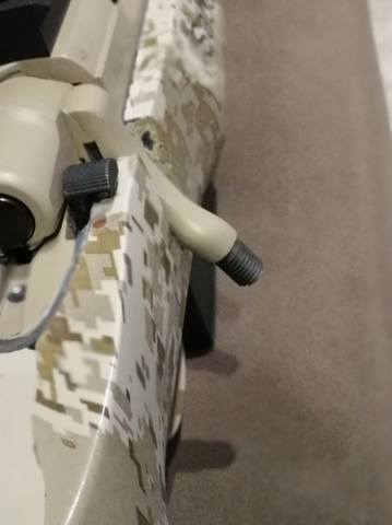

Чистил тщательно, разной химией. Или передоз был хороший, или, что маловероятно заводской дефект покрытия.
Тихонов Олег 10-06-2020 11:20
любое щелочное масло
huntsv 10-06-2020 10:11
Изначально написано Siberiy:
Забрал сегодня ST-18 в кридмуре
С такими повреждениями покрытия затвора.
Ничего страшного. Попробуйте затереть или JB, или IOSSO
kok48 10-06-2020 09:11
Капсюль пробило на отстреле походу, у меня такого нет
Siberiy 09-06-2020 21:45
click for enlarge 1280 X 1707 71.6 Kb

Я не тактик, мой проект совсем не про это.

Продолжаем совершенствовать свободный откат
Настало время чутка дополнить обзор.
Итак, что было сделано...
Стоит признать, но заводская форма ложе Сабатти не позволяла полноценно стрелять с упора. При работе затвором постоянные перекосы, как бы аккуратно ты это не делал и при движении вперед-назад в упоре, было небольшое смещение в стороны, окромя вертикали.
click for enlarge 1707 X 1280 159.8 Kb
Окей!
Был изготовлен передний адаптер!
click for enlarge 960 X 1280 139.2 Kb
Устанавливаем адаптер.
click for enlarge 1707 X 1280 201.1 Kb
Для лучшего прилегания ложе к адаптеру, выполнен беддинг ложе 🙂
Площадь контакта ложе и адапетра - 100%
click for enlarge 1707 X 1280 110.4 Kb
При беддинге - тщательно бдим за уровнями.
click for enlarge 960 X 1280 123.3 Kb
Для крепления адаптера - в ложе были запресованы гайки. Адаптер - винтами к ним.
click for enlarge 960 X 1280 114.4 Kb
Собрали? Теперь тщательная полировка поверхности скольжения, за полироль сошла красная паста JB и дремель с войлочным кругом на 42000 оборотов 🙂
click for enlarge 960 X 1280 115.0 Kb
На этом процесс тюнинга не завершился! Был изготовлен задний адаптер - идеально повторяющий форму ушей мешка!
click for enlarge 960 X 1280 137.5 Kb
click for enlarge 1707 X 1280 207.5 Kb
Пока посадил его просто на клей.
click for enlarge 1707 X 1280 159.9 Kb
Итак, вот оно, все собранно.
click for enlarge 1707 X 1280 199.1 Kb
А что дальше? А дальше были приобретены флаги! Правда пока всего два, но начинать с чего то нужно.
click for enlarge 1707 X 1280 128.3 Kb
Итак, полевой выезд!
Что достигнуто - при скольжении вперед-назад в упоре - прицельная сетка ходит ИДЕАЛЬНО вверх/вниз. Без каких либо завалов в стороны. Четко вверх и четко вниз. Само скольжение очень плавное, возврат в точку прицеливания - 100%
Заказал Плот Отто, под свой мешок, как оказалось, если упор вывести по уровню ножками на грунте - это не проблема, то выставить мешок не неровном грунте - это то еще приключение!
Под правую руку на спуске - подложил мешки, дабы она не висела. Очень комфортно.
Ну а затем сама стрельба... Ветер в покое - 3-4м/с, в порывах 6-7. Постоянно меняющийся, то строго встречный, то с 8 часов. Туда сюда. Сегодня я ВПЕРВЫЕ использовал ВЫНОС при стрельбе на 100 метров. Третий выстрел в группе выносил на 1.5 сантиметра влево! Когда ветер поменялся со встречного на с 8 часов. На видео видно, если смотреть на левую руку на 01:12 - как делаю вынос. Как итог - пуля зашла в группу. Первый раз такое ощутил)) Вроде стреляешь не туда - а она в группу) Круто!
Что впереди - учится стрелять откатом и работать с ветром!
Мишень с выезда.
click for enlarge 960 X 1280 75.1 Kb
Итог три группы - 0.42 0.25 и 0.15
0.42 - слишком близко ставил плечо! Пошла вертикаль!

Сегодня, от скуки и, в целях обкатки винтовки, отстрелял 13 навесок с шагом 0,3грн Ирбис 1/19 в 6,5х47 + ЛСц139грн
Все дали кучность не более 0,3 МОА , точнее от 0,2 до 0,3.
Крайняя навеска 41,4грн(уже с хрустом) дала скорость 822м/с.
Информация просто, как справочная.
Спасибо за инфу.
huntsv 25-04-2020 20:54
Всем привет !

У меня сегодня тоже была затрудненная экстракция на половине...на 3х гильзах выросла проточка до 0.407....на 5ти до 406...остальные405...
но навеска зимняя 38.2. куча естессно расползлась но не вышла из моа.Что там с дерьмозависимостью у 10\18 кто нить подскажет?
tolst_K 22-04-2020 16:59
Сегодня вся партия сбранных патронов трудно экстрадировалась ггильза после выстрела. Толи пережог гильзы, толи пуля близко к нарезам, фиг знает, еще гильзы толком не смотрел, не мерил. Капсуля норм.

Сидя на карантине замутил трипод для Собатти.
В ложе отфрезеровал и в клеил на девкон алюминивый брусок, в нем три точки крепления планки. Немножко модернизировал шар головы увеличив крены. Опробовать пока возможности нет, так немного поигрался - прикольно - наводится, цель удерживается легко. Ждем снятия блокады что бы попробовать в деле.

huntsv 12-04-2020 14:07
Вот и мой черёд, вписаться в тему
Sabatti Tactical Desert 6,5x47 Lapua
Подбор навесок, Лапуа Сценар 139грн, Сунар 10/18, 200м
click for enlarge 949 X 1280 110.3 Kb
click for enlarge 949 X 1280 104.6 Kb
click for enlarge 949 X 1280 95.7 Kb
click for enlarge 949 X 1280 78.7 Kb
click for enlarge 949 X 1280 91.2 Kb
click for enlarge 949 X 1280 93.2 Kb
click for enlarge 949 X 1280 105.7 Kb
click for enlarge 949 X 1280 125.4 Kb
Хорнади ЕЛД М 147грн, Сунар 10/18, 200м
click for enlarge 949 X 1280 115.3 Kb
click for enlarge 949 X 1280 105.2 Kb
click for enlarge 949 X 1280 118.6 Kb
click for enlarge 949 X 1280 94.8 Kb

когда то отстреливал поиск полки на Хорнете 22. CCI small rifle и эти квб 223м. С CCI все группы на всех навесках собирались меньше. Два раза перепроверял.
Khamsin 11-04-2020 12:17
квб223м
Фермер35 11-04-2020 12:46
Изначально написано Khamsin:
Капсуль уже дует, проточка не растет. Передоза нет, как я понимаю?
А по капсуль,какой вывод? Передозировки или нет? у меня с 38 гр до 43 такой капсуль на 10/18 на сценар 139.

Отстрелял урбана 6,5/47
Вот результат первой пристрелки. Или я теперь настолько крут, или винтовка волшебная. 0,3-0,4 моа на 100 м.
Думаю за компанию Промтехнологии (Орсис) можно начинать пить не чокаясь. Жаль, хорошие винтовки делала, но жадность всегда губит фраеров.
Khamsin 09-04-2020 22:02
да вот сижу как раз проточки меряю
click for enlarge 631 X 1280 46.1 Kb
click for enlarge 631 X 1280 48.3 Kb
Максимальная и минимальная навески. Проточка выросла в обоих случаях на 1 тысячную дюйма. Гильзы 1-й цикл
Ernesto Che 09-04-2020 21:58
Отличные мишени! Если еще скорость чуть поднимется не в ущерб кучности и давлению, будет вообще супер и это на коротком стволе 20" ))
Khamsin 09-04-2020 21:30
да думаю еще гран-полтора без хруста влезет
Siberiy 09-04-2020 21:29
Хороший результат, какая наполняемость гильзы сунаром 1/14? Место есть еще?
Khamsin 09-04-2020 21:29
Сценар 139, 71,2
там на мишенях и рецепт и скорость
EC8OR 09-04-2020 21:14

Прекрасные мишени, какая пуля? кол.
Khamsin 09-04-2020 20:07
