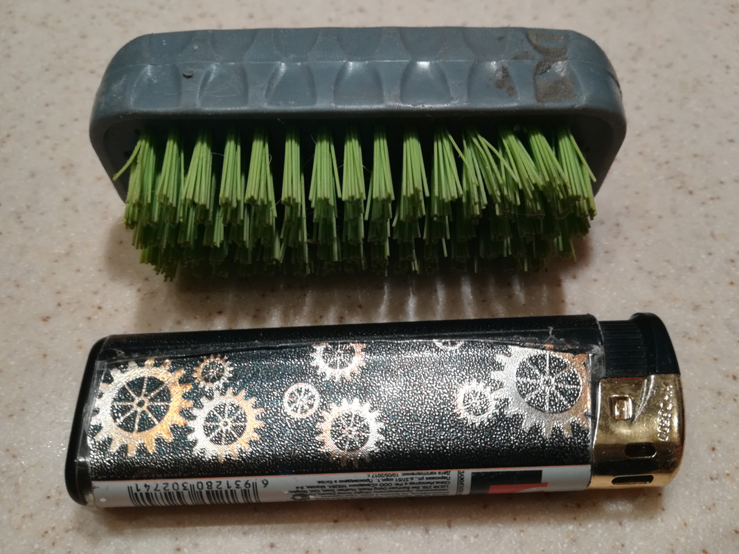

yemz 04-03-2019 21:18
Originally posted by adeby:
Вот нанесение нового масла, кажется не особо помогает. И как их хранить после заточки, надо ли масло насухо протирать?
Помогает, только масло нужно немного жиже чем для заточки, и я ещё для этих целей использую апельсиновое масло, либо чистое, либо разбавленное до половины. Апельсиновое масло очень хорошо расщепляет бяку оставленную на камне.
После чистки маслом протираю насухо, а потом мойка с мыльным раствором и обязательно под горячей водой, можно и щёткой с короткой щетиной.
Зажигалка для сравнения масштаба.
Потом вытираю насухо, и только после этого убираю камни для хранения.
Не всегда сразу можно, а главное удобно помыть камни водой, как правило на выезде, но когда возвращаюсь домой, мою и чищу камни.
С первого раза не всегда получается отмыть камень начисто, это не беда, главное снять основную грязь.
Как сказал Ярослав, камень рано или поздно, но придётся притирать чтобы выровнять его плоскость, тогда и очистится до "бела".

Номально получилось отмыть только 800-ку, стоит ли дальше драить остальные?
click for enlarge 1707 X 1280 124.3 Kb

adeby 05-03-2019 01:11
Вот щеткой, кстати, хороший вариант. Я так отмывал камни от триангла и вполне успешно. Масляные камни же мыльной воды не боятся?

oldTor 07-03-2019 12:20
Вообще конечно лучше бы отмыть получше, вот как у Андрея показано, но бывает что и не удаётся.
Тут видите ли в чём штука - степень засаливаемости зависит в частности и от стали (какие-то салят больше, какие-то меньше, размер "стружки" на разной стали одним и тем же абразивом - тоже неодинаков, попадаются в ней крупные карбиды или нет, насколько она вязкая - вариантов море - одна может салить капитально, другая вообще не салить и шлам будет "плавать" в масле на поверхности буквально), и от давления при заточке (на него в частности влияет пятно контакта при обработке - чем оно меньше, тем давление на точку поверхности выше и интенсивность обработки тоже, но и износ поверхности абразива - само собою, также прирастает - в заточке всё это находится в динамике и это стоит учитывать).
Чем давление выше - тем сильнее могут как бы "спрессоваться" в шероховатости бруска частицы снятой стали + отработка самого камня и пр. А поскольку вершинки структуры камня на достаточно твёрдой стали способны выглаживаться, а при избыточном давлении это может происходить и более интенсивно - сначала хрупкое разрушение самых вершинок структуры, а потом интенсивное сглаживание их, то такое снижение шероховатости поверхности способно привести к ещё бОльшему "впрессовыванию" отработки в рельеф бруска.
И в такой ситуации стоит ориентироваться на именно состояние поверхности камня в плане шероховатости - если при ходе камня по клинку или проведя ногтем или подушечкой пальца, явно ощущается сильный перепад от краёв, где камень посвежее, к середине где в основном шла работа - скорее всего полезнее будет подровнять\освежить брусок с абразивным порошком, чтобы восстановить шероховатость = абразивную способность. Заодно уйдёт и засаленность.
При работе же, особенно со сталями дающими сильное засаливание бруска, для более продуктивной работы, стоит почаще чистить в процессе\менять масло и стараться задействовать рабочую поверхность бруска наиболее равномерно.
ну и стараться выбирать оптимальное давление при работе - когда камень и сталь режет, а не гладит, но и не "дерёт".
Так и засаливание и износ поверхности более равномерны, и чистить несколько проще.
Но главное в этом то, что так достигается наиболее однородная обработка бруском. А нам нужно именно это, поддержка бруска в однородном состоянии ведь не самоцель ради эстетики, но в первую очередь именно ради постоянства рабочих свойств.

Мне написали, что серию Т2 в основном не замачивают, как в таком случае бороться с засаливанием его, во время заточки мочить...с фейри что ли? И ещё: я писал по поводу комбинаций борайд с кит. adaee т.к. хотел узнать как эти манипуляции разных по связке камней будут сказываться на заточке? Разные риски будут или еще что?
ФАРИК 23-04-2019 20:38
На масляные нанести каплю масла, растереть (чтобы оно впитало металл) и удалить салфеткой, потом промыть водой с мылом,
Спасибо за ответ! А зачем маслом, почему нельзя сразу водой с мылом??

Когда точил гавadaee убирал засаленность с помощью бутылочки-пульверизатора из-под дизодоранта, которой был раствор фейри. Десять проходов-посмотрел-засаленно-пырснул и даже вытирать не надо, само стекло. С борайдами кактто не очень хочет. С оливковым маслом многие пишут намного лучше...что то попробывал не особо как то уходит шлам, такое чувство ещё больше втирается! Why and how?

Dmitry_BV 07-03-2019 03:52
Как то странно у вас с засаливаемостью камушков (больше всего засаливаются и похуже отмываются тонкие камни от 600 и выше), похоже слишком редко или вообще во время работы камнем его не чистите (поработали камушком не много, посмотрели, если почернел, то свежим маслом протираем - отмываем шлам), попробуйте масло поменять (для меня олеинка результат лучше показала).
И еще по фото плохо видно, но такое ощущение, что камушки, только с магазина и верхний слой еще не ободран (у них верхний слой "запеченая корка", в результате работаю хуже и быстрее салятся)- надо надо на порошке КК немного почистить (верхний слой снять).
