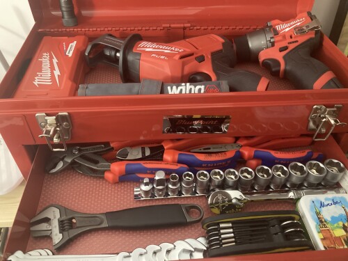

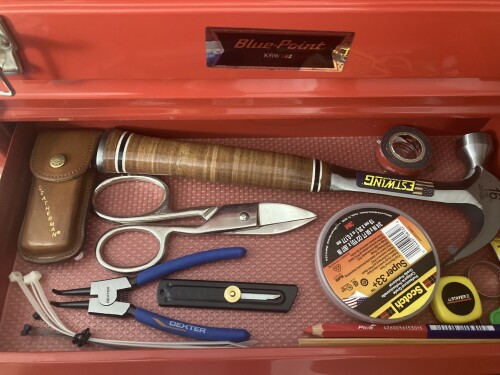

ezh 21-03-2022 20:39
Автомобильный комплект
СНИМАЛОСЬ НА ПАССАТИЖИ
К автокомплекту инструмента никаких особых требований не предъявлялось. Я одно время часто ездил в гости на дачи к друзьям и родственникам на шашлыки. Однако, обычно это заканчивалось просьбой помочь что-то там быстренько сделать, все равно ведь мясо еще жарится. И я попробовал набрать минимальный наборчик, с которым можно было бы чувствовать себя уверенным.
click for enlarge 1640 X 1280 241.1 Kb . click for enlarge 1861 X 1280 257.9 Kb
click for enlarge 1852 X 1280 307.8 Kb
Весь ручной инструмент лежит в чемодане и паре коробочек. Взять это одному вообще без проблем. Режущий и шанцевый инструмент лежит отдельно, распихан по нишам машины.

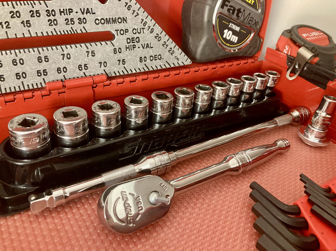

ezh 21-03-2022 20:40
Дачный комплект
click for enlarge 1826 X 1280 248.1 Kb
click for enlarge 1543 X 1280 254.7 Kb
click for enlarge 825 X 1280 166.8 Kb
У меня нет сарая, поэтому вопрос компактного хранения инструмента рассматривался в первую очередь. Как видите, весь комплект относительно легко укладывается в чемодан и корыто. Обычно перед какими-то работами я перекладываю нужный инструмент в корыто, беру в другую руку чемодан с электро-инструментом. Все это легко и быстро переносится одним человеком. Удобно, что в случае дождика это можно быстро унести под крышу.
click for enlarge 1920 X 1238 259.1 Kb
ШГИ:
0202200 Плоскогубцы комбинированные KNIPEX
7302160 Компактные кусачки боковые X-Cut KNIPEX
7101250 Компактный болторез CoBolt XL KNIPEX
8605250 Клещи переставные-гаечный ключ KNIPEX
8705300 Сантехнические клещи Cobra KNIPEX
ШГИ мелкие:
0805110 Комбинированные мини-клещи KNIPEX
7881125 Кусачки KNIPEX
Электрика и слаботочка:
05271 Отвертка-пробник Wiha 255-3 SL 3,0x60

АстроАндрей 28-12-2023 17:41
Дочь, на Новый Год подарила😁. Давно хотел, деликатный ключик для хрома. В наличии был 250-ый, но предыдущей модели, на которую пластиковые губки не лезут. Теперь два 250-ых.:

Axe Svarog 08-03-2024 12:02
Надо освежить хорошую тему. Приветствую всех домашних мастеров.
Насмотрелся тут всего красивого и фирмового....решил обновить свой инсмтрумент....И ПОНЕСЛОСЬ!
