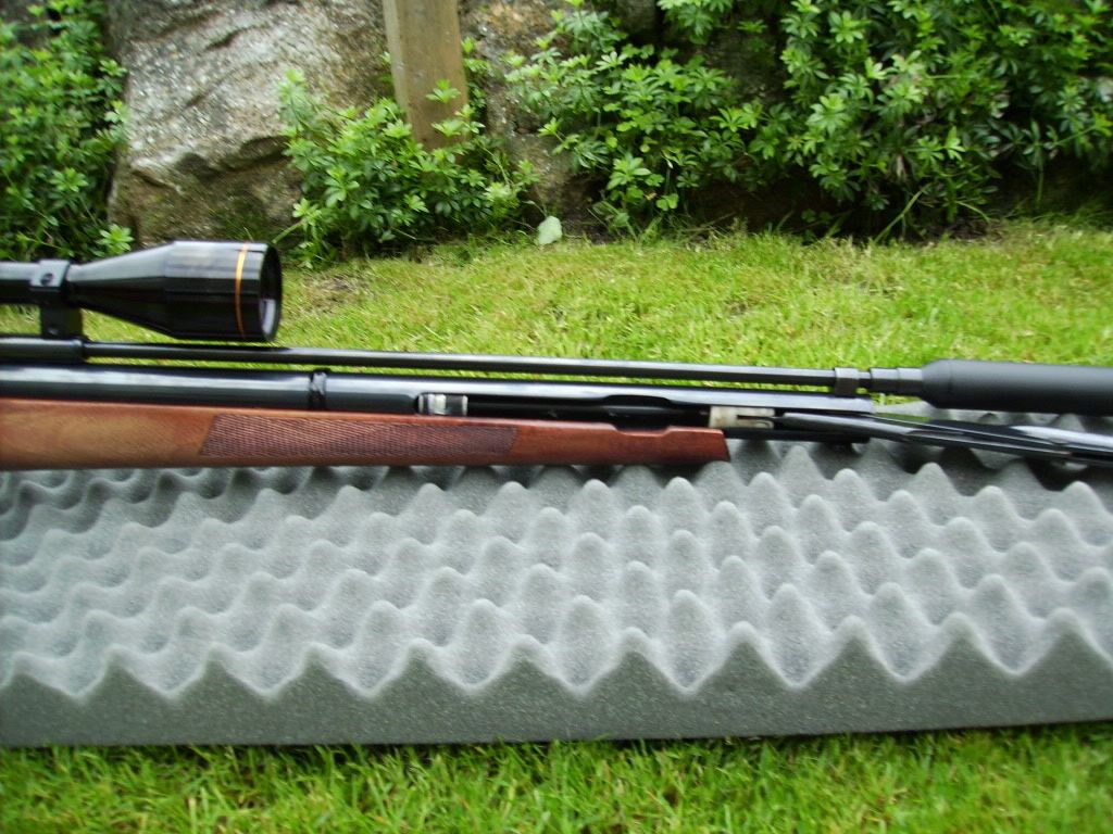

Еще один необычный агрегат с родины британских ученых
Park Rifle, модели RH91/RH92/RH93, выпускалась в 80-90-е годы 20 века английской фирмы Park Rifle Co. Ltd :

Винтовка двухпоршневая - с гашением отдачи. Два поршня, две пружины:
Нажмите, что бы увеличить картинку до 1024 X 768 136.9 Kb
Что само по себе уже необычно для Англии, но интересно даже не это, а способ взвода - подствольный рычаг соединен с обоими поршнями "мотоциклетными" цепями разной длины

По отзывам - винтовки достаточно мощные (16-21 Дж), относительно тяжелые - около 4-х кг, взвод довольно тугой - т.к. подствольный рычаг короткий:
Нажмите, что бы увеличить картинку до 900 X 600 71.8 Kb
Нажмите, что бы увеличить картинку до 900 X 600 85.7 Kb
Необычная фиксация рычага - не за ствол, как обычно, а шариком на компрессор.
Нажмите, что бы увеличить картинку до 925 X 546 230.8 Kb
Спуск по отзывам владельцев - довольно посредственный, но при этом - винтовка достаточно точная, в первую очередь - за счет гашения отдачи, ну и качественного LW-стволика.

Автор данной винтовки - английский инженер Roy Hutchinson, автор не менее необычной мега-раритетной многозарядной ППП - BSA VS2000 и ППП-винтовок Sterling HR.

ADF 29-11-2014 16:13
Ну, из двухпоршневых тот-же вискомб вспомнить и целую линейку диан. Но это всеже вторая половина ХХ века. А вот деревяшечное ружжо конца 19-ого века - вот та штука куда интереснее оказалась! Никогда бы не подумал, что воздушки могли делать с таким обилием дерева в конструкции... Даже повторить, прикола ради, потянуло, только спуск чуть получше и дудку с нарезами под пули вкорячить. Должна выйти неплохая штука для детей.

У Парка имелся в виду прикол не с двумя поршнями, а цепи Согласись - нечасто такое встречается
Досылатель на ППП и необычный рычаг взвода - тоже интересные решения.
Не нашел схемы этого винта - интересно, как там синхронизируются поршня?

Да уж, мысль у людей работала!
Как бы тут 2 рабочих поршня реально навстречу друг другу не летели и в районе перепуска не встречались. Поэтому и перепуск непривычный для ППП. Такая вроде идея была первоначально у Гиса. Но из-за сложности 100% синхронизации от нее отказались в пользу одного рабочего поршня и одного вспомогательного, реализованных в дианах.

docalex 03-12-2014 16:33
Заинтересовад Park Rifle, модели RH91/RH92/RH93, выпускалась в 80-90-е годы 20 века. Этот тип ППП - моя слабость .
Изначально написано Stef:
Да, реально два нагнетающих поршня навстречу движутся. С синхронизацией, как ни пугайте вместе с Kachan'ом меня, здесь никаких проблем не существует. Один поршень становится на боевой взвод, второй удерживается натянутой цепью. Так что спуск одновременный происходит для обеих пар поршень-пружина.
О компоновке: в этой схеме другая (без болта или биатл. рычага) и не смотрится никак, оси поршней и ствола д.б. разнесены.
В первый раз увидел реализацию в железе с цепью. Грома, наверно много от нее. Тросик с блоком уместнее. В этом проекте он нагружен, в основном, усилием взвода 1-ой из 2-х пружин.
Что касается Диан (2-поршневых), то это матчевые винтовки, поэтому 1-го нагнетателя достаточно для 10 Дж. И никак это не связано с упомянутыми сложностями, а связано с весовыми характеристиками поршней (и самой винтовки). В первой схеме они должны быть минимум удвоены (динамика системы такова), и болтанка от увеличенных движущихся масс (как не компенсируйте их), очень неприятна.

Дизельный Вайраух - HW BARAKUDA EL 54.
Выпускалась в малых количествах довольно долго - с 1954 по 1981 гг.
Нажмите, что бы увеличить картинку до 800 X 600 219.2 Kb
Нажмите, что бы увеличить картинку до 640 X 253 66.0 Kb
Нажмите, что бы увеличить картинку до 800 X 527 77.7 Kb
По сути - переделка HW 35, в которой запланированный дизель обеспечивается закисью азота парами эфира из трубки сбоку от компрессора:
Нажмите, что бы увеличить картинку до 984 X 1024 261.9 Kb
Нажмите, что бы увеличить картинку до 925 X 304 117.6 Kb
Нажмите, что бы увеличить картинку до 900 X 675 102.5 Kb
Без дизеля скорость полуграммом порядка 190-200 мс, с закисью 300 мс.
ArmorumPeritus777 04-12-2014 21:55
Требуется уточнение.
В калибре 5и5 таких боеприпасов не знаю...

Kachan 04-12-2014 22:50
Изначально написано ArmorumPeritus777:
винтовка выпускалась и в 4,5 - думаю, что этот калибр имелся в виду

Пример конструкторского "примитивизма" в пневматическом оружии.
Однако, надо признать, что такая схема довольно уникальна.
Да и с точки зрения дизайна, определённое изящество присутствует.
А простоту конструкции можно объяснить датой создания данного изделия.
Его автор - George Gibson Bussey - получил на него патентное свидетельство в 1876 году. А его оружейная компания - G.G.Bussey & Co. - существовала с 1870 по 1889 годы.
Винтовка имела ряд преимуществ: съёмный ствол способствовал удобству при переноске и хранении, взвод был довольно лёгкий, простота конструкции значительно удешевляла производство.

Продолжая тему двухствольного пневматического оружия:
MULTI-PUMP PNEUMATIC DOUBLE-BARRELLED AIR-RIFLE MODEL "DOUBLE-EXPRESS".
Автор - Mike Childs.
Изготовитель - THE IMPERIAL AIR RIFLE CO. LTD, ENGLAND.
За период с 1986 по 1987 годы было выпущено 25 экземпляров.
628 x 231
Нажмите, что бы увеличить картинку до 500 X 627 125.9 Kb

Думаю, заслуживает внимание система с двумя барабанами-клипами и двумя СО2-баллончиками, применённая на Valtro Airgun-92:
John JACK 28-01-2015 15:16
Система остроумная. Два баллончика ещё ничего сложного кроме размеров, барабанчики интереснее. Сначала крутится задний, пулька из заднего пролетает через пустую верхнюю камору переднего. Потом палец одного доходит до конца почти-круглого паза в другом и оба вращаются вместе. Но потери газа и лишние переходы, понятно почему такая система не стала популярна. Лишние семь выстрелов не настолько нужны.

Есть такая МК винтовка. С откидывающимся стволом в сторону. Честно, не знаю компрессионка это или МК.
click for enlarge 640 X 173 39.4 Kb
click for enlarge 640 X 363 38.2 Kb
click for enlarge 640 X 480 39.6 Kb
click for enlarge 360 X 480 21.7 Kb
click for enlarge 640 X 480 35.9 Kb

Originally posted by MK1:
если ствол подвижный, пусть даже и центрируется при запирании, то нет ли разброса при выстреле в следствие этого момента?
Если всё плотненько в передней части кожуха ствола, то должно быть NORM.
А, вообще - симпатичная винтовочка.

Никогда раньше я такого способа взведения поршня не встречал.Если не прав то хотелось бы видеть подобные решения.

не при движении стакана назад, а при движении стакана вперёд.
Малюсенькая поправочка: стакан = цилиндр, открытый с одного торца. У меня НЕ стакан, а полностью закрытый цилиндр, движущийся внутри кожуха. Поэтому и винтовка не является "стаканником", несмотря на внешнее сходство.
click for enlarge 1160 X 300 240.9 Kb
Так будет понятнее. (картинка кликается)

Спасибо за анимацию !надеюсь это не специально для меня) . Я по вашим описаниям и фото, где виден ход цилиндра, именно так и представил механику взвода .Правда я думал что зацеп поршня происходит по другому...
По аналогичной схеме была построена CZ VZ-47 (1947-1950 г/в):
forummessage/96/105
C/\ECAPb 16-10-2016 10:19
Желательно уточнить - какой именно схеме аналогична по-вашему CZ VZ-47? Здесь упоминались две разные схемы, так чтоб не попутать...

кубик 78 -пружина сжимается при движении \затвора\ вперед
docalex 07-01-2017 11:25
Маленький недостаток схемы - неизбежное увеличение длины компрессорной группы на величину хода поршня.
C/\ECAPb 07-01-2017 15:11
Маленький недостаток... увеличение длины компрессорной группы
Никакого увеличения нет. Компрессор стандартной длины, длинна кожуха = длине компрессора. При взведении происходит выкат компрессора на нужную величину. Абсолютно ничему не мешает.
