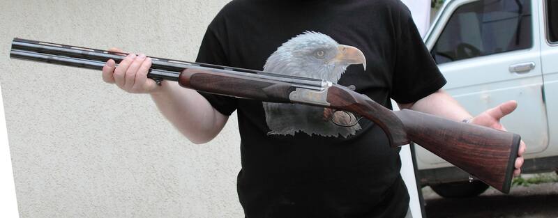

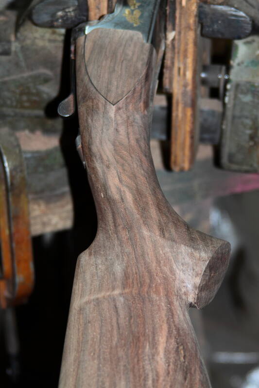

quote:По моему какая то дубина получилась.
Потому что оставил много "мяса" и плоскости не выгнал.
Это не эталон, но всё таки легче выглядит.
Этим "мясом" баланс не выгонишь. Браунинг по своей породе тянет на стволы, так что светит тебе жестокая огрузка. У себя я так и сделал и не жалею.

Не спеши начинать пропитку. Дай мыслям недельку другую отключится, увидишь что доделать и подправить.
, всё со временем придёт.quote:Originally posted by Пёрышко:
Ну ни чего, первый блин всегда комом
quote:Изначально написано Пёрышко:
В самую точку
И брюхо подберите, там тоже лишнего много, будет ещё приятнее восприниматься
Ну ни чего, первый блин всегда комом, ни вы первый ни вы последний, всё со временем придёт.

У Б25 с таким прикладом (Game Gun, стволы 70см) баланс отменный, несмотря на выборку в прикладе и легкий орех в исполнении А1.
В самую точку
Самому тоже придется делать такой приклад и по мне так "брюхо" в норме, а вот шейка толстовата (может на любителя?).

quote:У Б25 с таким прикладом (Game Gun, стволы 70см) баланс отменный
У стволов в 76 см, стволы перевешивают.

приклада на спортивном ружьё ДТ-11 перед предстояшей шлифовкой.quote:Originally posted by Константиныч:
Окончательное формообразование будущего образа приклада на спортивном ружьё ДТ-11 перед предстояшей шлифовкой.
Ни разу не видел на твоих работах Александр Константинович, такого ярко выраженного верхнего упора.
Не привычноРS
Командировку пока перенесли.
Сергей, это прихоть заказчика.
Мне, увы, не хватило ни моего прирождённого красноречия, ни приобретённой за жизнь наглости отговорить его от этой затеи.
Ничего, удар по большому пальцу ещё никто не отменял.
Так, что у меня, спустя какое-то время, будет ещё одна работа - убирание этого сверхэррегированного выступа. За счёт заказчика, разумеется.

На предоставленных фото всё настроено по размерам и балансу под заказчика.
quote:Originally posted by German33:
Был СТК Русь весло,а стал красавчик!

quote:Изначально написано WolfGaner:
+1. Получился красивый и лаконично-деловой приклад. А, Александру Константиновичу отдельный респект и огромное человеческое спасибо! Добрейшей души человек и мастер на все руки. Всего-всего, Вам!

Приходилось ли изготавливать или реставрировать приклады не с насечкой, не без насечки, не с резьбой (типа плетенки, кочуги и пр.), а с иными фрикционными решениями на рукояти и цевье?
Михаил, покажи ПОКРУПНЕЕ отдельное фото ножа.
Константиныч, это старый, мной сделанный ещё лет тридцать тому СтрумЭнтЪ.
Работает верой и правдой как по ружейному ореху так по карандашному кедру. Рукоять сам видишь из ореха, полотно из 95х18 калёного до 60 ед.
Как то так.

Орех очень плотный - по виду пор это видно.
Наш Крымский орех, из окрестностей Бахчисарая. Работается хорошо, сейчас кофе допью и если встанет на работу возьмусь обдирать ... работы то осталось мало, но праздники отбили все чувства к подвигу ... лень.

приклад для полуавтомата "Бенелли".Те, кто в курсе, хорошо знают, что внутри шейки присутствует отверстие под тубус возвратной пружины диаметром 22 миллиметра!
Согласитесь, это несколько больше, нежели обычное отверстие под продольный стяжной винт двустволок диаметром всего 8 миллиметров.
И сделать рукоятку спортивного строя с глубоким вырезом в массиве шейки под МС1ФБП практически невозможно!
Но, то, что вы видите на фото ... существует!
Как-то так.
Как-то так.

quote:Изначально написано баба_маня:
имхо, "весло" в нижней задней части толстое, потому и смотрится дубиной. самая широкая часть затыльника должна быть где-то в верхней трети, посмотрите с затыльника на оригинал. можно даже лекало сделать из жестянки и наложить на получившуюся ложу, по контуру убрать лишнее дерево со всего приклада от самой пистолетки.
Виктор Борисович, прошу вас, НЕ СЛУШАЙТЕ ВСЯКУЮ ХУЙНЮ.
То, что вами сделано - идеально, поскольку объективно увеличивает площадь торца приклада, а, следовательно, более равномерно распределяет и конечно же уменьшает удар по плечу стрелка от импульса отдачи. Более того, ещё уменьшается и подброс стволов при выстреле. Так держать, коллега!
Как-то так.
Весеннее открытие, а приклад липнет
quote:Изначально написано Gunmaker:
Вариантов много. Можно как я говорил Виктору - скотч-брайтом, даже с маслом, прочистить массив дерева, вытереть насухо(насколько возможно), а для пущей решительность пару раз смазать одним сиккативом, он подсушит.
А, если нанести этого самого сиккатива последовательно слоёв эдак ДВАДЦАТЬ с микрошлифовкой и полировкой каждого слоя меловой пудрой, можно получить твердейшую глянцевую поверхность с очень высокой твёрдостью, которая архичудесно держит все внешние воздействия на поверхность ложи.
Но, геморрой, блять, и времени уйдёт на эту забаву куева туча!!!

quote:Изначально написано Poskryakov88:
.Погиб.
Алексей Викторович, нет в русском языке такого существительного!
quote:Originally posted by Poskryakov88:
Но вопрос не в этом - как на этом хвостовике, можно опустить шейку, чтобы было добно и эстетично?
В подобных ситуациях хвостовик определяет линии построения верхней части шейки и отчасти гребня, затем строятся линии внизу.
А так мы имеем уже сформированный образ и теперь сложно что-то изменять, опираясь на прямой хвостовик.

девичий приклад.Осталось сделать насечку.
Как-то так.

P.S. Виктор, тебе в прикладе нужно поры закрыть, иначе будет долго ворс подниматься.
2хP.S. Если комент снял с языка у командарма, прошу не судить.
quote:Originally posted by Gunmaker:
нужно поры закрыть,
ва вопроса, которые меня измучили, на какую глубину пропитывать масло что бы резец не доставал до свежего и как понять, что поры закрыты?
Я так понял что начало было масло, так и продолжи циклов 5-6 масло с интервалом сутки. Потом можно закрыть поры, нарастив сплошной слой из масла с сиккативом, дать просохнуть хорошо, потом тупо снести с дерева тот слой что нарастил, поры так и запакуешь. Снимать можно стальной ватой, скотч-брайтом. Затем лиссирующий слой или просто с маслом и сушка со шлифовкой. И будет у тебя дерево, нормально пропитано и не бояться никаких дождей и ныряний в болото.
А! О!
Сетку само собой пробей после всего долгого мучения. Сетка всегда - последний штрих, но даже и после всего саму сетку желательно пропитать чем-то тонким и защитным. Я наношу Penetrol.
Звони, когда есть вопросы.
1,4 поры закрыты
2,3 нет

Очень красивый приклад, есть с чего переписывать. Александр Константинович, подскажите длину дерева от железа до резины для пропорции.
Спасибо, Виктор Борисович!
Длину не Могу замерить, так как заказчик забрал аппарат ещё до открытия охоты. Но зато могу сказать, что размер стороны больших квадратов плитки на моей кухне составляет 355 мм.
Можно будет прикинуть длину на тех фото, где ружьё лежит на полу.
quote:Изначально написано Виктор Борисович:
Да я не про автомат, я про англичанина на браунинге.
От спуска до торца приклада (с амортизатором) 370 мм.
Александр Константинович спасибо, а на вид очень длинный.
Это из-за СТРОЙНОСТИ английской шейки.
Приклады с крутыми "пистолетами" выглядят более куцыми.

quote:Изначально написано Gunmaker:Костя, нет ничего тайного. Вначале лишнее снимается ручной фрезерной машинкой,
Извиняюсь, что вмешиваюсь, а это как? То бишь, какую фрезу применяете?
quote:Originally posted by Виктор Борисович:Пост 733, хотя бы так.
Бороться и искать, найти и... не отдавать!
язык нетерпеливо зачесался спросить.
quote:Originally posted by Виктор Борисович:Правильно и делаете, что не стесняетесь.
quote:Изначально написано Banzik:
Но какая именно по конструкции фреза зажата в цанге, мне не совсем видно, ибо торчит только её головка, из тех, что я пока ещё не встречал в продаже.
Пазовая галтельная фреза.

Модель 828 U.
Заказчик заказал рукоятку на прикладе с упорами и попросил сделать цевьё другой формы, нежели на оригинале.
Результат здесь.
груб и массивен ИМХО.quote:Изначально написано kastmaster06:
Цевьё-шедевр, а вот приклад мне не нравится, хоть он и РПК.груб и массивен ИМХО.
Никогда женщина не будет судить и высказываться о достоинствах и недостатках члена друга ДО ТОГО как она его подержит.
Увы, это правило у мужиков не всегда соблюдается.
Как-то так.
quote:Изначально написано Hunter22:
Несмотря на безграничный талант АК, аккуратнейшую отделку, прекрасный горных орех, твердость которого моментально тупит любой инструмент, все равно приклад больше похож на весло. Наверняка достаточно удобное и точное весло.
Известная среди великих оружейников истина: ПРАВИЛЬНО СДЕЛАННЫЙ ПРИКЛАД ВСЕГДА ПОХОЖ НА ВЛАДЕЛЬЦА РУЖЬЯ, НА КОТОРОМ ОН СТОИТ.
Владелец этого "Бенелли" - мощный широкоплечий коренастый мужчина с кистями-лопатами и стойкой "как аршин проглотил".
А вы, что, хотели увидеть что-то англицкое - худосочное? Хрен вам!!!
quote:Изначально написано Константиныч:Увы, это правило у мужиков не всегда соблюдается.
Это, наверное, потому, что нормальные мужики ни за что друг у друга не держатся, разве что за руку, и то когда здороваются
На первом фото выделен элемент некоего кубизма, который не сочетается с остальными элементами ружья.
На втором фото миниатюрная выемка под палец создает впечатление весла. Приклад больше похож на лопасть из-за большой площади видимой поверхности.
Есть еще несколько сомнительных решений, но их надо смотреть вживую.
Хантер, не надо заёбывать маэстро своей простотой. (шутка)
А, если говорить серьёзно, то .....
Впечатления - ничто. Удобство удержания, надёжность фиксации с вытекающей из этого резко возросшей ПОПАДУЧЕСТЬЮ РУЖЬЯ С ТАКИМ ИМЕННО ПРИКЛАДОМ ИМЕННО У ЭТОГО СТРЕЛКА - ЭТО ВСЁ !!!!
Рука стрелка охватывает и фиксирует рукоятку приклада так, как он об этом мечтал.
Мечта сбылась. И ЭТО САМОЕ ГЛАВНОЕ!!!

Фотки сделаны после завершающего теста. Теперь осталось укоротить рукоять, убрать ворс, отшлифовать, пропитать, сделать насечку и ... собрать аппарат.
Как-то так.
Можно вот так еще сделать.
У заказчика худоватая кисть, поэтому выборка под заднюю опрную поверхность МС1ФБП сделана точно под его длань.
Кстати, это очень тонкая и ответственная зона, которую нужно подгонять под ладонь таки ювелирно. А беда большинства стоковых прикладов как раз и состоит в том, что МС1ФБП не имеет опоры сзади.
Как-то так.
Что касается длины рукояти, то она будет уменьшена по линии разметки при последнем примерочном тесте (оранжевая) с подборкой массива ореха линии брюха - это очевидно.
О линии - боковой проекции плоскости основания рукоятки .....
Заднюю часть её никоим образом не следует задирать вверх, по той простой причине, что прои хвати рукоятки МС1ФМ может повиснуть в воздухе. Это есть не гут.

Всё.
Учитесь, сынки!
Вот как-то так.
Формообразование + шлифовка + убирание первого ворса.
Вот как-то так.

Все чисто визуально, без претензий. Работа на отлично, материалы на любителя, орех и такой "никакой" бывает попадается
Не бери в голову. Хорошая попытка сделать для Браунинга копию.
Похвально!
такая задача и была поставлена изготовить копию

А вот я сейчас тружусь над прикладом F 16.так хотел сделать классический, но клиент настоял на этих формах. Первый раз попадается мне клиент с шеей 23см.пятку опустил до 70мм,стрельба показала отличные результаты, сохнет перед насечкой.
Надо изменить очертания верхней и нижней частей щёчек. У тебя выпуклые радиусы, а должны быть прямые. Удачи!
