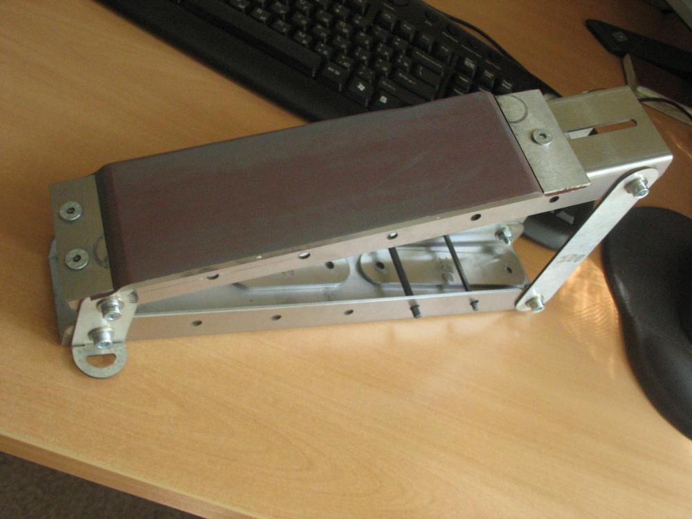

В ожидании гриндера больной мозг покою не давал и решил я модернизировать старую шлифовалку))). Сделал под треть стандартной шкурки 9х11 дюймов. Натяжение шкурки - пружинами. Материал - нержавейка, т.к. работаю постоянно смачивая водой. Угол наклона можно выставить практически любой; либо по гребёнке на задних опорах, либо устанавливая передние опоры нужной длинны. Пока сделал 0 и 5 градусов для плоского шлифования. На старой был набор 0;5;10;15 и 20 градусов.
Потихоньку буду выкладывать фотки))).
В окоп не полезу, каскиброники напяливать не стану, биться ни с кем не собираюсь))). Предпочитаю конструктивный диалог, нежели тапкокидательство)))).

На предыдущей модели audi-club.ru работаю уже почти год. Сразу скажу, что ножей на этом агрегате сделал всего несколько штук. В основном шлифую брелки под полировку. Ну и естественно ножи и прочий струмент затачиваю))).
В качестве подложки прижилась пластина из оргстекла. Пробовал стекло и керамику, чтой то не шибко понравилось)))). Стекло надо заказывать со шлифовкой коротких торцов на 45градусов, на что ценник мне заломили безбожный, плюнул и сделал из оргстекла как надо))).

Попробую объяснить.
К примеру надо сделать спуски по 5 градусов на сторону. Ставлю передние стойки на 5гр., как на фото. Нож держу в горизонтальной плоскости( мне так удобней)и возвратно-поступательными движениями шлифую. Для заточки ставлю передние стойки на 10 - 20гр., в зависимости от задач. Нож горизонтально и вперёд, только успевай переворачивать)))).

можно про узел натяжения подробнее???

Ну какие тут тапки))), прекрасный столик!!! Понравилась идея с коромыслом для натяжения. Вопрос: силы натяжения пружин хватает для удержания или фиксируется болтом - ось коромысла? Хотя поразмышляв, пришел к выводу, что должно как бы зашщелкиваться(не знаю как правильно сказать), а пружины просто поддерживают в этом состоянии узел.

Добрый вечер, мужчины!
Спасибо за отзывы, рад, что понравилась. Попробую ответить на возникшие вопросы.
Попытался описать словами, чую запутаю. Чукча не писатель)))). Лучше сфоткаю поподробнее, думаю поймёте, чай народ то тут мастеровой собрался.
Mazak
1-2-2012 22:19 Mazak
Идею спереть мона, чтоб воплотить для себя? Шибко однако понравился! Вещщщь!!!
С уважением, Николай.
Натяжение постоянно и только за счёт пружин. Как в верхнем, так и в нижнем положении коромысла. С пружинами можно ещё поиграться, взял понравившиеся по одной в ВАЗовском магазе. Не помню как называються( просто тыкал пальцем), в выходной докуплю таких же парочку и попробую разные комбинации.
Воплощайте, ради Бога, коль понравилось)))).
Вчерась шлифовал весь день, регулярно смачивая шкурку(Р100) губкой с водой.
Давил на деталюху всем весом( не густо правда, всего то 70кг.), шкурка и агрегат выдержали)))). Так и было всё оставлено мокрым и в натянутом состоянии. Простояло всё в таком состоянии сутки, шкурка по пржнему ровненько лежит на подложке, никаких деформаций))). Завтра младший будет свои сувениры шкурить, поглядим что выдаст)))).
Думаю из фоток всё понятно будет))).

Спасибо, более чем Пружины от раскладушки???
С позволения автора НЕ коммерческое копирование возможно (подарки, обмены, бонусы)???
Пружины из ВАЗовского магазина, разные - потому как не знал какие лучше подойдут)))).
Копируйте на здоровье, это пока пробный экземпляр, для обкатки технологии))).

Вот и сделал, что хотел изначально. Уже и поработать успел, мне удобно.Теперь можно обходиться одним шестигранником при настройках углов и при сборке разборке))).

Давненько лежали у меня старенькие ножницы, решил попробовать заточить на шлифовалке, если уж угроблю, так не шибко и жалко))).
Переднюю опору на 5 градусов , шкурку 80-ку, ножницы вертикально и вперёд))).
Дошёл до 240-й, для бытовых нужд думаю достаточно, хотя соблазн был идти до 2500)))). Сдал тёще на испытания, изрезав кучку разных тряпок выдала мне в заточку ещё пару ножинок))).
