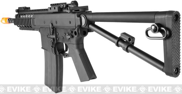

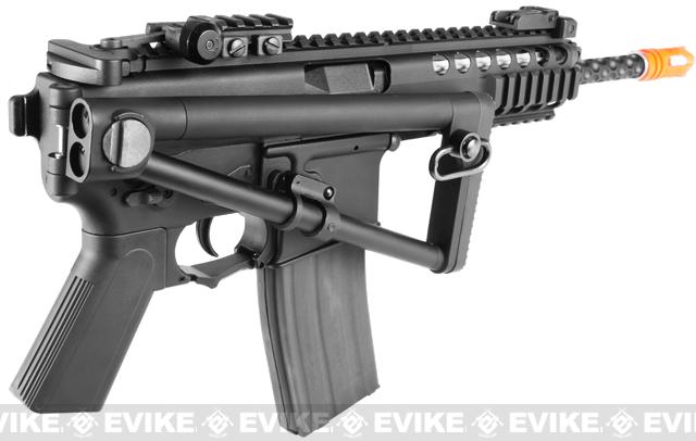

b4now 05-07-2012 13:33
какте идея складня, вредный?
Не то, слишком модерново.
