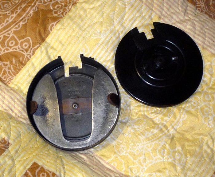

Непушист 06-02-2019 20:56
А вот наконец подоспел и адаптированный бубен складхрана. За аналогичную работу по адаптации год назад мне тоже дали денежку, но это было не полтора рубля. А около пяти. Вот такие мы, рукоблуды - адские сукабарыги, и с живого, и с мертвого по три шкуры дерем Суть в том, что работа здесь и сложнее, и пыльнЕе. И как ни странно, соотв. и стоит дороже.
Сварку удалять здесь не надо, зато нужно убить кучу расходников и долго дышать стальной пылью и горящим консервантом, вырезая в толстенном металле необходимые фигурные прорези. А также например спиливая под корень такие детали, как толстенная ось барабана с пружиной. И это только начало работы...
Помимо пыльных трудов по выпиливанию прорезей и т. п., в адаптации бубна ППШ-41 под ППШ-М есть несколько "тонкостей". Поскольку барабан с пружиной и улитка удаляются, нужно придумать, как сгенерить иллюзию их наличия внутри. Желательно, сохранив при этом родную кнопку на крышке (ту, что запирает защелку) и родную же круглую гайку с пропилом под шлиц в центре коробки сзади. Причем сделать это нужно так, чтобы крепеж этих деталей, выступающий вовнутрь, не мешал установке бубна, т. е. чтобы у них не возникло "конфликта" с клапанником. Чем меньше выступает этот крепеж вовнутрь, тем лучше. А еще лучше, чтобы его вообще не было, ведь там все очень тесно. Но это уже, увы, без сварки никак невозможно. И паять нельзя, т. к. лучшее воронение - "горячее".
Чтобы сохранить внешнюю, видимую часть родной кнопки, я срезал ее ось, оставив только ее часть (у основания кнопки ось имеет квадратное сечение), на которой кнопка держится, как подсолнух на стебле. Заклепка, которая ее держала на оси, при этом вывалилась, и хорошо. Потому что от нее осталось осевое отверстие Ф5 мм. Защелку я закрепил на крышке в нужном положении почти невидимой снаружи клепкой ("Молот" это делает грубой сваркой, прихватывая защелку к крышке за уголок). А уже к защелке через отверстие, оставшееся от родной заклепки, привинтил наружную часть кнопки. Винтом М5 с плоской гайкой, через тонкую шайбу, вложенную в отверстие крышки. Таким образом крепеж кнопки - эта самая гайка М5 - не только не выступает вовнутрь, он даже утоплен, поэтому клапанник контактировать с ним не может.
Головка винта М5, понятно, обточена под внешний вид родной клепки.
С круглой гайкой в центре коробки сложнее. В штатном варианте она подпружинена и накручивается на ось, на которой сидят барабан с пружиной и улитка. Но как и они, эта ось, понятное дело, у нас удалена.
Раньше я делал так - вырезал две тонких шайбы, одну наружную, в диаметр штатной усиливающей шайбы, которая приварена к коробке в центре, и другую внутреннюю, поменьше. И болтиком М5 с плоской головкой притягивал эту видимую снаружи гайку через обе шайбы. Внутрь таким образом выступала лишь тоненькая (0,3 - 0,4 мм.) жестяная шайба и плоская головка стяжного болтика. Наружная шайба тоже делалась из такой же весьма тонкой листовой жести, и, закрепленная штатной гайкой внакладку поверх родной усиливающей шайбы, не сильно портила картину. Однако ее портила сама штатная гайка. Потому что, хоть и укорачивалась вполовину, все-таки слишком сильно торчала.
Поэтому в данном случае я придумал новый ход, который себя оправдал идеально.
Штатная гайка здесь крепится на полоске пружинной (углеродистой) стали, концы которой отожжены и загнуты вовнутрь. В бубен этот кронштейн просто вкладывается и держится враспор, а также за счет загнутых концов, упирающихся в ребра коробки. Чтобы вытащить его, достаточно повернуть его по оси, чтобы один из концов оказался напротив прорези под клапанник.
Таким образом удалось добиться аутентичного внешнего вида - усиливающая шайба снаружи коробки ничем не закрыта, кнопка (укороченная наполовину), как и в штатном варианте, окружена пустотой. И что самое смешное, бонусом "аутентично" даже тактильное впечатление, т. к. кнопка получилась "плавающая". Потому что как и в штатном варианте подпружинена, только не витой пружиной, а пластинчатой, на которой она закреплена. Если нажимать, ощущения тактильно те же, что и при штатной витой пружине.
Данная конструкция, что тоже хорошо, ничуть не помешает и в случае установки планируемого литого утяжелителя.
Завтра буду окончательно собирать суровый антуражный аппарат. Это мой 4-й по счету ППШ-М, и хренушки уже на сей раз я его когда кому продам, как три предыдущих. В наши дни это просто бессмыслица, т. к. купить что-либо хоббийное становится все труднее, а продать можно только по несерьезной цене, которая отбивает разве что затраты на исходник и материалы.
Вот полный перечень работ, требующийся для приведения стокового ППШ-М в стрелябельное состояние и такой внешний вид, в каком он отличается от ППШ-41, как тот ежик, только "дырочкой в левом боку". Это в качестве технического "наряда" для любителей. Ссылку на эту страницу с ним включил в 1-е сообщение темы.

Заказал на днях на форуме свинцовую чушку, отлить утяжелитель в магазин, пока едет, сделал форму для отливки.
Суть в том, что она для отливки вкладывается непоср. в бубен, не в штатный конечно, а есть у мну на даче один из штатных бубнов ППШ-М без крышки, который не жалко греть. Щели замазываются глиной, в моем случае бентонит. Потом все это дело ставится на плиту - при отливке нужен небольшой подогрев, т. к. свинец быстро стынет. И когда свинец заливается в форму, получается такая свинцовая хрень, точно повторяющая нужные параметры.
Потом при желании там можно сделать крепления для запасных баллончиков...

Также сегодня приехал свинец, сделал утяж. Форму немного изменил, а в узкую часть вложил арматурку из слегка изогнутой сталистой проволоки 2, 5 мм. На фото видны фрагменты ее опорных втулок, которыми она опирается на дно бубна, это чтобы проволочка оказалась приподнята над дном и при отливке полностью была залита свинцом.
Свинец кстати прекрасно воронится ЦКН, так что теперь утяж черный.
Масса бубешка с утяжелителем получилась примерно 1,6 - 1,7 кг., так показал безмен. Та еще дура. Как понимаю это соответствует "аутентичной" массе диска, вот только хз, имеется в виду с патронами или пустого. Полагаю что все же с патронами - арсенальные бубны до адаптации никогда не взвешивал, но они явно легче.

Эти ваши СО2-шки - психи. Померил мысы после адаптации УСМ, еще до того как высветились показания, оценил звук - бубух такой, аж с призвоном. Хрон 179 мысов показал с не очень уже свежим баллоном. Причем в процессе мерил, было 156, но ковырнул сверлом 3.7 перепуск потом...
Еще пара тонких моментов в тюнинге.
1. УСМ, адаптированный под ППШ-М, работает на 2 пружинах. Первая витая, штатная пружина СК, под ним и находится. Вторая - типа "английская булавка" - находится на оси СК и одним концом поджимает тягу вверх, чтобы она контактировала своим вырезом со штифтом и тем самым отрабатывала требуемую кинематику движения - отходила вниз, расцепляясь с хвостом курка. Так вот, если усики этой пружины разжаты слишком широко, она как понимаем становится более мощной, и поэтому обеспечивает большее усилие прижатия тяги к штифту. Именно из-за этого в т. ч. кончик тяги может не выходить из-под кончика куркового хвостовика. Или выходить неохотно, с заеданиями. Если такое наблюдается, усики нужно сжать, это можно сделать не разбирая УСМ, просто надавить чем-то подходящим сверху на кончик пружины, поджимающей тягу, до упора в "донце" коробки УСМ. Эта пружина не должна обладать большим усилием на разжатие, она должна только не позволять переднему концу тяги опускаться вниз, обеспечивая контакт выреза со штифтом. Т. е. может быть предельно слабой. Тогда УСМ будет работать четко.
2. При адаптации ложи есть такой момент, когда вроде уже все подогнано, передние концы щек ложи (см. наставление) зашли в прорези обоймы, выборка под тягу сделана и т. д., а борта затворной коробки в задней части стоят немного выше чем в передней. Если после этого просверлить по месту отверстие под болт (кстати правильно намечать 2 отверстия и сверлить их с 2 сторон навстречу друг другу - со стороны хвостовика коробки и хвостовика УСМ), это будет уже трудно обратимо, затворная коробка так и будет стоять с некоторым перекосом, "задравши хвост". Причина в том, что под ее хвостовиком, ближе к точке его приклепки, паз в ложейке, сделанный под хвостовик, тоже как правило приходится немного подточить-углубить. Но где именно и насколько, непонятно, на глаз - можно промахнуться и снять лишнего. Примерно вот тут.
В этом случае попросите у подруги/жены/сестры губную помаду, лучше темную. Если они не жадные конечно. Эта хрень отлично выручает в подобных случаях в качестве маркера, потому что слой красящего вещества у нее имеет изрядную толщину. Намазав ею изнутри хвостовик и соединив ложу с коробкой, а потом разъединив, сразу увидим в пазу под хвостовиком следы или след, указывающий, где именно нужно снять чуток дерева. Столяры хорошо знают эту методу, в т. ч. ей пользуются при установке врезных замков для точного нахождения места ответного паза под язык в косяке.
