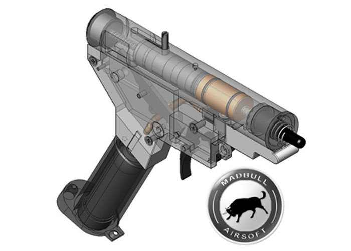

С самозарядностью всё гораздо веселее.
Есть давно проверенная и работающая конструкция: блоубечный гирбокс. Банально баллончик с углекислым газом, свободный затвор-ударник, и простейший спусковой механизм.
В отличие от дрозда, бахает и дёргается.
airsoftgun.ru
И такую конструкцию можно легко сделать для любого привода.
