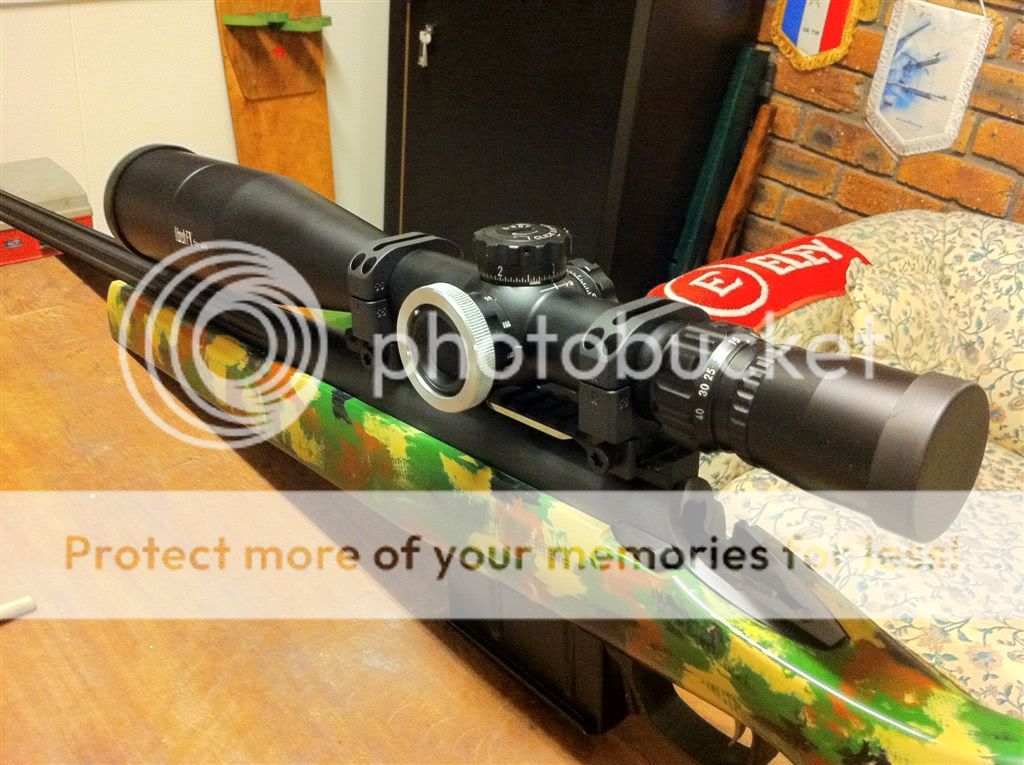

Review: March-F 3-24 x 42 FFP

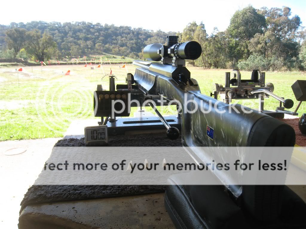

В плане информации
The BRT Federal Cup National Championships in Canberra
500 meter Benchrest.
Относительно моего проекта FFP 8-80-есть сложности...
как вариант SFP 8-80 с прицельной маркой Mil-line reticle,вопрос поправок обсуждается.
Отдельной темой будет выделен обзор March SFP tactical 1-10.

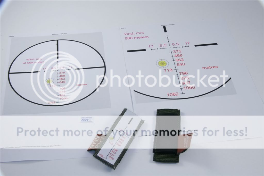

21-3-2012 16:00 kaizer2007
I guess that you already use the IStelock ballistic program or APP for the iphone and Android phoines? It is very good and it now includes the March scope reticles because Gary Costello in the UK and myself communicated with him and sent him some donations.
I included a photo here of the type of results one can use. The print out comes from the app and with first focal plane (FFP) it is certainly easy work. Also some picture which I took last Friday at one of our ranges. Looking at about 110 or 1200 yards. The effect of the FFP reticle at low magnification to high.
Also attached is a prototype additional ring to add to the focus dial. This can be left permanently or removed and is designed to make the adjustment easier to control as for ranges around 30 to 1000 it is very fine. DEON will now built these as I gave them my prototype.
Theoretical calculation on 300 Win Mag (my Tactical rifle) using Berger 230gr Hybrids.

.. и вот до принятия решения остается всего несколько вопросов
ув.kaizer2007 , т к Вы по сути "главный марчист на районе " думаю именно Вы сможете помочь ответить на них .
1 в одном нашем с Вами разговоре звучало , что в тактическую нишу марч пишел весьма серьезно , в моем понимании тактическая ниша это война , а война это жесткие условия эксплуатации .
т е по идее таким прицелом можно "гвозди забивать" , потом ставить на ствол и все будет работать ( у найта NSX так , проверял сам )
вопрос - наверняка Марч-исты прежде чем назвать свое изделие тактическим как то его мучали на эту тему .... по логике так ибо думаю что раз расчет на армию прицел обязан быть готов к жести
нет ли у Вас какой инфы на эту тему ? может ссылки на какие то сравнительные тесты или результаты каких либо испытаний в этом ключе ?
... оч. обидно будет отмусолить 4-5килобаксов а потом щелкнув им где то об скалку горевать и отправлять на ремонт
если есть такая инфа буду ( да думаю и не только я ) весьма Вам признателен за набой .
2. все говорят - марч очень светлый , вот это все на уровне разговоров или есть опять таки сравнительные тесты с теми же найтами , ШиБами и т п .?
ну и мелочи :
- на фото видно какой то утопленый болтеГ на кольце трансфокатора , что это ? возможно ли использовать эту резьбу для установки туда некой небольшой "рукояти" ( пусть даже самодельной ) для большего удобства в быстрой смене кратности.
чтобы глаз не отрывался от прицела при неудобных положениях стрельбы и чтобы при этом не потерять цель из виду крутя кольцо одним пальцем а не всей кистью ?
если непонятно объяснил гляньте на новый най 2-10х42 , там четко видна пипка ввернутая в трансфокатор
reloading.cc
вот я об этом моменте
- нигде не нашел ничего про зеростопы . они там есть или нет ?
kaizer2007
17-5-2013 19:33 kaizer2007
Originally posted by горец:
этот marchscopes.com именно МОАшной заточки .
в предыдущих моделях не видел для себя ( именно )подходящего под собственные хотелки ... плюс цена , плюс неивестность по "ударной надежности" и как то сразу мимо
а вот тут все как будто я сам его себе рисовал
тут и сетка моа с каким надо шагом и с нужной толщиной , и подсветка для забывчивых , и барабаны хоть и открытые но не торчат ( т е в тубус полезет бегом )да еще и 24моа на круг (!) , и вес отличный , и давно желаемый фронтфокал и говорят светел он в сравнении с найтом просто до безобразия .
ну и мелочи :
reloading.cc
Ссылки где я виду обзоры я уже выкладывал,повторю
forum.ipsc.org.ua
и
forum.ipsc.org.ua
Теперь по сути вопросов:
-обидно будет отмусолить 4-5килобаксов а потом щелкнув им где то об скалку горевать и отправлять на ремонт- официальную информацию относительно испытания ОП на ударопрочность официально встречал только у ELCAN-винтовку/пулемет общим весом не мене 8кг. бросают с ОП с высоты минимум 1 метр,подобные тесты проводит USO.
Лично я не проводил данных тестов с March, но могу сказать однозначно,что там где ценник ОП переваливает $3000 и более характиристики всех производимых ОП ТОР класса однозначно близки и это 100%;
-- нигде не нашел ничего про зеростопы . они там есть или нет ? они есть, на фото это видно, работают до ужаса просто от гильзы или пятака поворотом против часовой стрелки... в инструкции March по ссылкам это расписано,почитайте;
-возможно ли использовать эту резьбу для установки туда некой небольшой "рукояти"-думаю,что туфли с язычком не для того чтобы разрезать этот язычек и вставлять шнурки, есть специальные приблуды для IPSC, которые используются в быстрой стрельбе,их можно установить,НО... вопрос зачем,Вы ведь не планируете проходить дистанцию на секунды, а существующего механизма вполне достаточно для реальной работы по целям;
- все говорят - марч очень светлый , вот это все на уровне разговоров или есть опять таки сравнительные тесты с теми же найтами , ШиБами и т п .?- на мой личный взгляд и глаз могу сказать,что March однозначно на шаг вперед по сравнению с NF,S&B,PM. Пока ничего не могу сказать относительно Hensoldt 3.5-26x,но в габаритах и весе он явно проигрывает March-а точно смогу сказать когда помацаю свой Hensoldt 3.5-26x, но соотношение цен также будет в пользу March.
click for enlarge 1920 X 1440 491.8 Kb picture
click for enlarge 1920 X 1440 435.7 Kb picture
click for enlarge 1920 X 1440 401.0 Kb picture
click for enlarge 1920 X 1440 413.4 Kb picture
click for enlarge 1920 X 1440 370.4 Kb picture
На сайте уже достаточное количество владельцев ОП March,они также могут поделиться своими впечатлениями.
Мои приоритеты March-это FFP3-24x или FFP 5-40x(даже на 5х минимальное фокусное расстояние до ближайшей цели у Вас будет около 3.0м.-3.5м.)как под задачи скажем горной охоты ,далее по рекомендации и по задачам: 1-10xSFP,1-8xFFP и 8-80xSFP.
