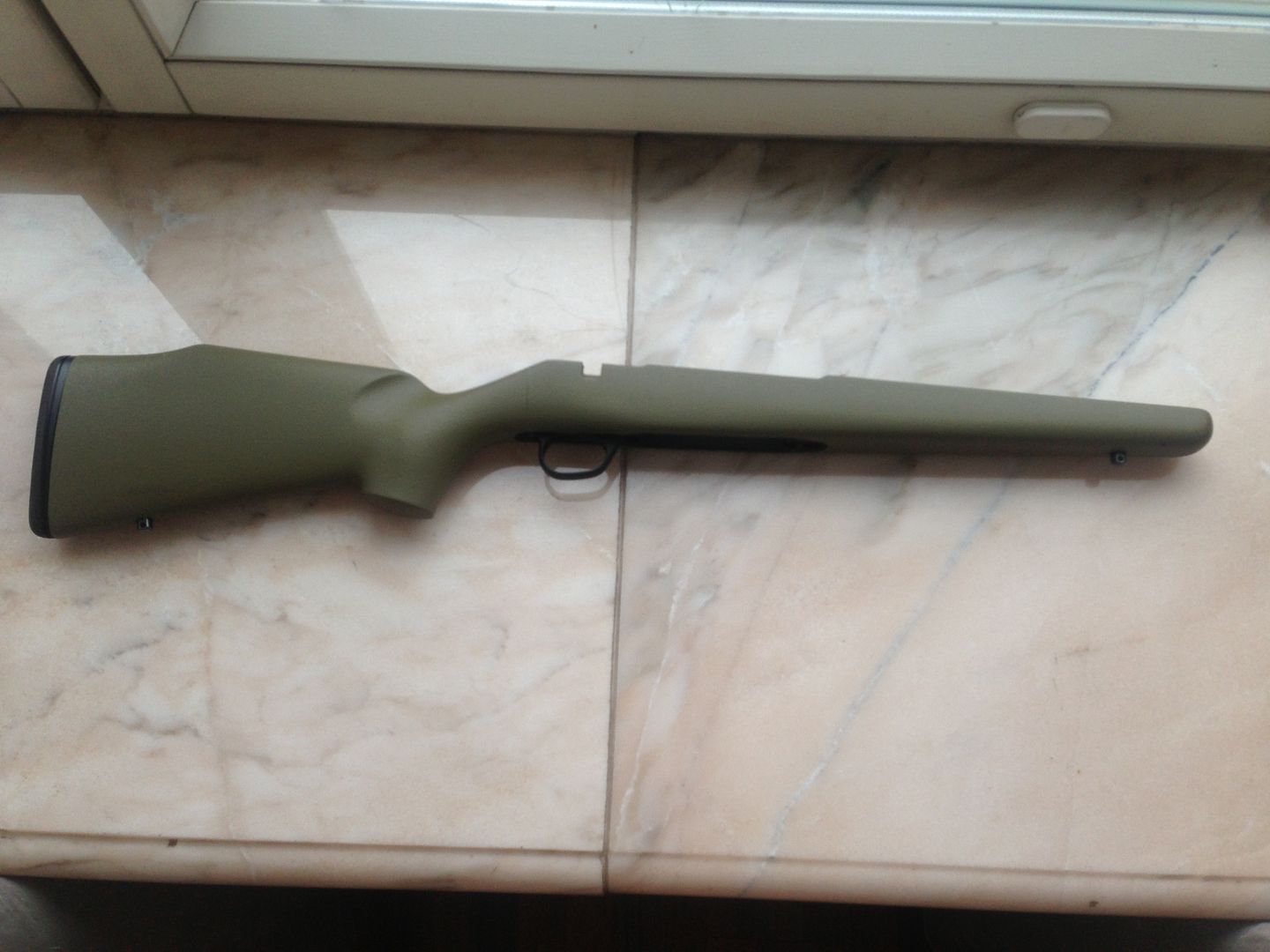

Вопрос решен!
"По личному распоряжению владельца Манлихера г-на Рейсмайера выдана новая ложа на винтовку. На фото именно эта ложа."
С ув. Алексей Сорокин
Спасибо тебе Алексей, ты лучший!! Манлихер берёт с тебя пример!!!!
Одно из подразделений спецназа Башкирии твои должники

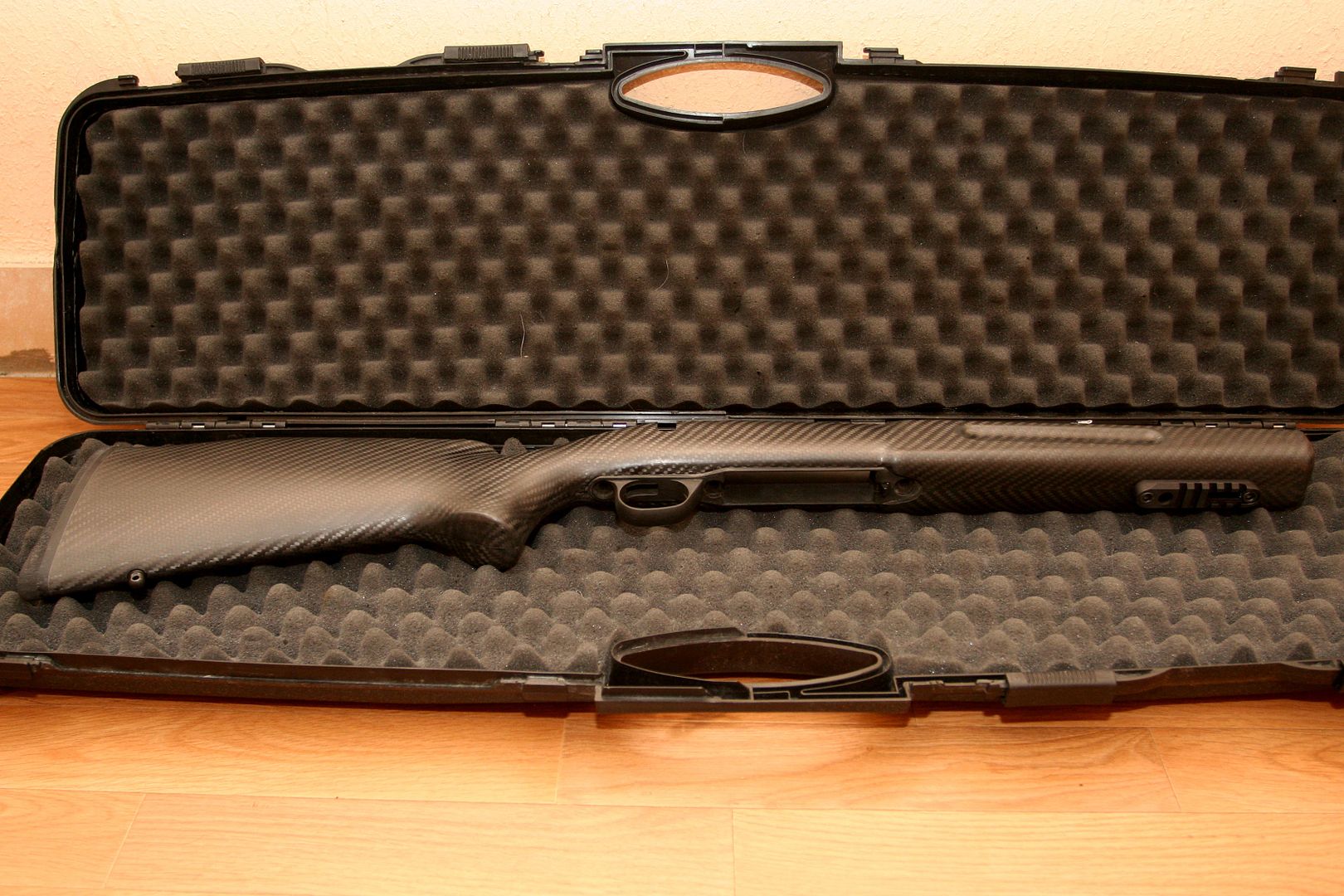

Карбоновые ультра-легкие ложи для Blaser \ Rem700 \ Tikka T3
в реальности там 2 варианта
1. просто вырезать посадочное место в старой ложе вместе с триггергардом (обфрезеровать его по кругу) и вклеить его в новую ложу
2. в новой ложе отфрезеровать посадочное, а триггергард сформировать из карбоновой полосы с определенной толщиной (2-3мм)
у нас был клиент у которого на манлихере сломалась ложа по шейке приклада.
было:
стало:
глядя на фото поломки, могу сказать, что надо пойти по гибридному варианту:
1. выфрезеровать посадочное в новой ложе
2. триггергард сделать по месту
3. магазиноприемник переставить со старой ложи.

по вашему вопросу, чтобы отделаться малой кровью, можно пойти следующим путем:
1, взять ламинатный бланк вот здесь: Гламурные ложи из цветного оружейного ламината
или у zas-kaban с уже профрезерованным каналом под ствол и затворную группу (снять размеры и я думаю у zas-kaban'a фрезой прямой участок без проблем пройдется)
2. (цинично) дремелем выбрать посадочное под шахту магазина, спуск и сделать беддинг (вообще это сделать самим). плюс вклеить пиллары в места где винты проходят.
3. триггергард купить на brownells - brownells.com
4. магазиноприемник по месту переставить на новую ложу
5. все покрасить в мегатактичный цвет "вежливые люди"
