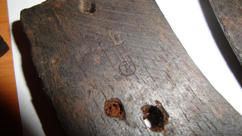

вопрос - ставились ли клейма, в частности молотки, на деревянные накладки (на внутренней стороне) ?
toshik
19-11-2010 20:17 toshik
Нет, не ставились.
hans0629
20-11-2010 14:09 hans0629
Originally posted by toshik:
Нет, не ставились.
продавались на другом сайте -
reibert.info
reibert.info

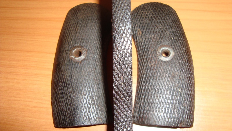

современная "доработка"?
hans0629
20-11-2010 14:19 hans0629
Вот ещё вопросный предмет - reibert.info
toshik
20-11-2010 18:18 toshik
reibert.info
Мне видятся Советские щечки с клеймом "ТК". Я выкладывал сравнительные фото всех видов ОРИГИНАЛЬНЫХ щечек, начиная с Бельгийских несколькими страницами раньше.
