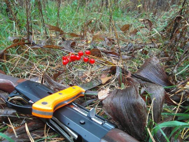

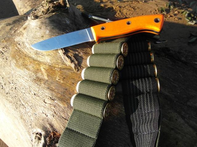

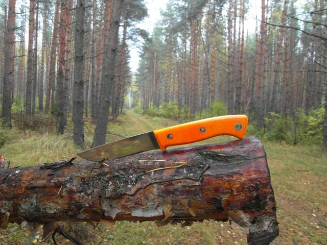

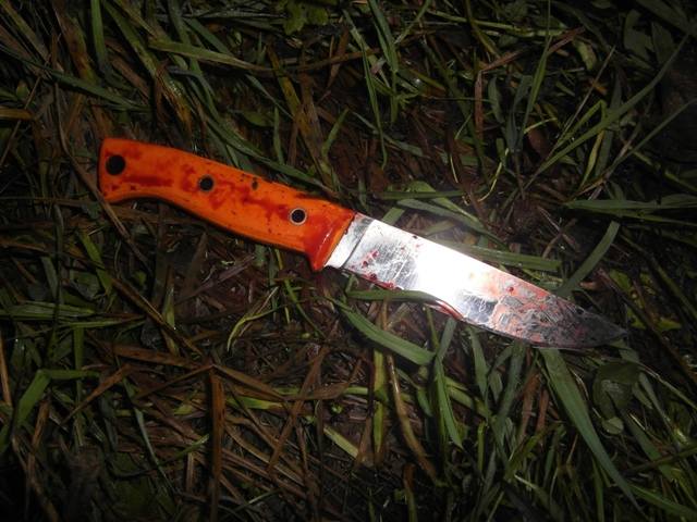

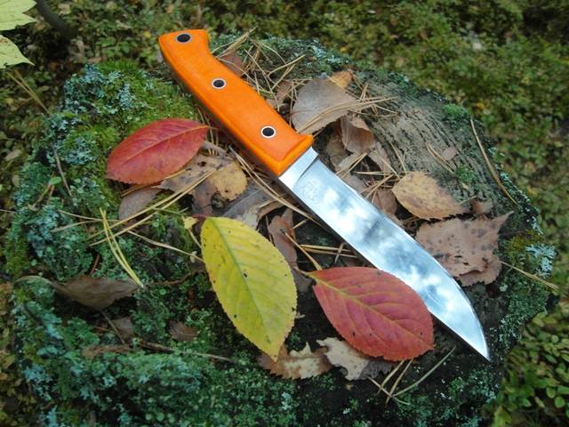

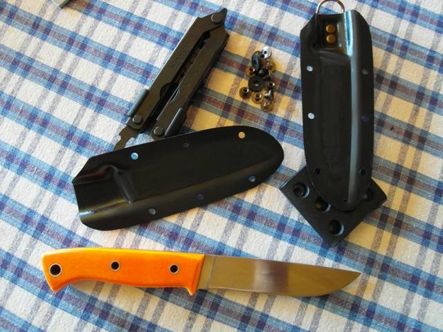

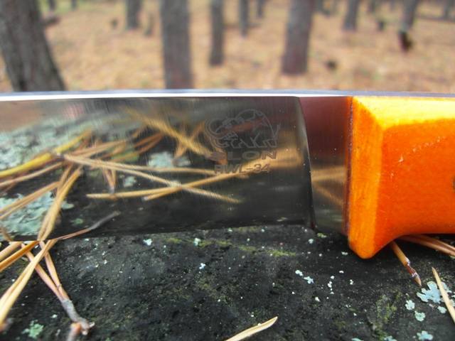

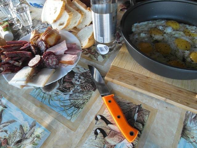

ТТХ такие:
RWL 34
длина лезвия 120 мм
толщина 5мм
общая длина 240 мм
заточка - линза (именно с такой заточкой я купил этот нож у Alex.P)
сведен толстовато,уже потом я замерил- 1 мм
короче,нож по всем параметрам зачетнейший.Причем - в прямом смысле-
рар. Таких уже нет. Будут ли, не знаю.

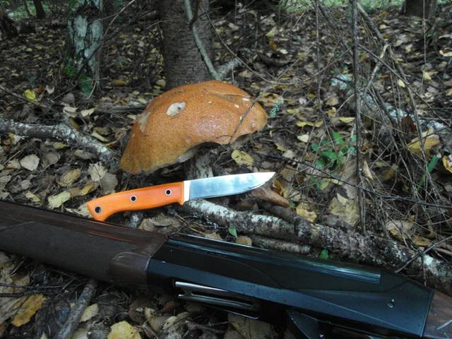

Вообщем недолго нож после покупки пролежал на полке,пока суть да
дело- открылась осенняя охота.Но открылась конечно не для всех ,
А лишь для людей, которые охотятся с подружейными (легавыми и прочими) собаками.
Т.е., в этом году фактически на 3 недели раньше,нежели для всех
остальных.
Ну я конечно же и не думал зависать в подза@бавшем уже порядком городе, тем более,меня,как чела пенсионного ничё не удерживало
более.И, взяв собаку,жену,ружье и Слона мы выдвинулись в прекрасные

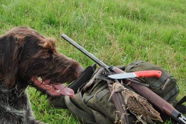

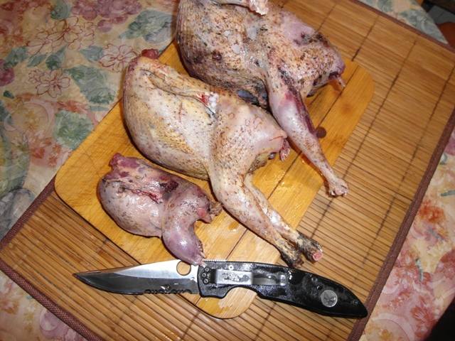

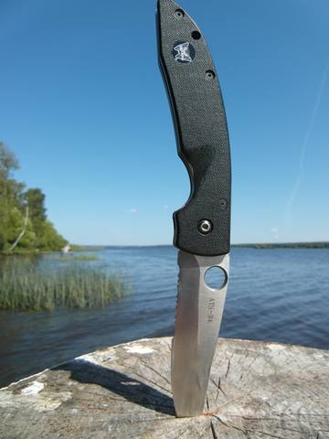

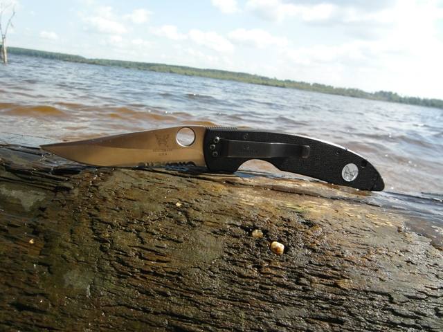

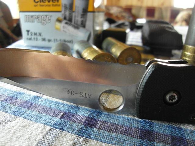

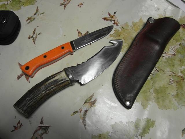

А, забыл сказать- в пару к Слону, я взял еще один замечательный ножик,
тоже- рар , с прекрасной сталью,эргономикой,исполнением, короче, у кого нет- тот много потерял
В принципе,его можно было и не брать,но я всегда имею на кармане складной нож, вне зависимости от времени года,суток,погодных условий и т.п.

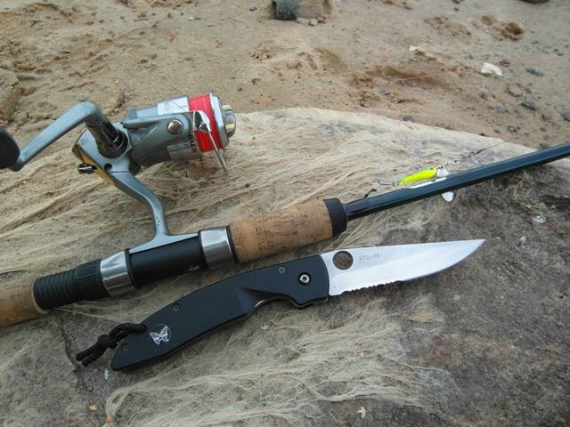

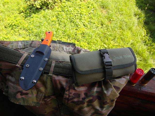

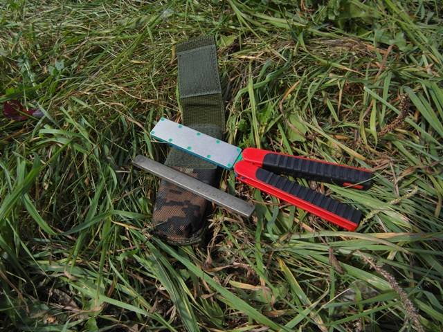

Так же с собой я не забыл взять складную точилку лански, опять же
имхо- лучшая походная штука, на сегодняшний день- двусторонний алмаз
Corse\Medium + алмазный брусок,купленный накануне на птичьем рынке
Все это замечательно уместилось в подсумок для магазина ПМ, что я считаю- зер гут, ибо маленькие размеры и вес- многого стоят.

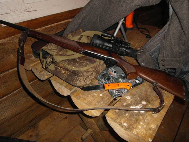

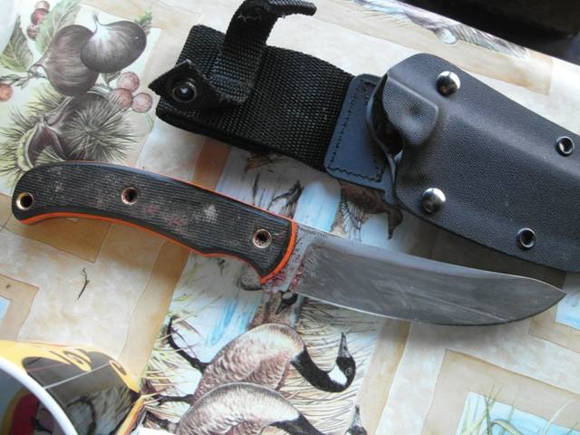

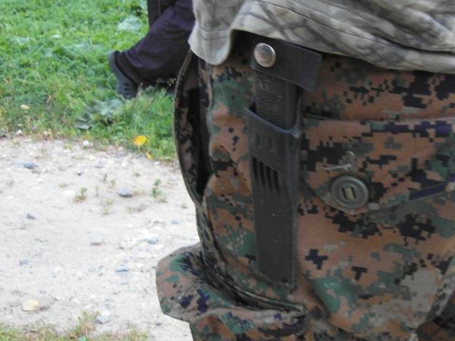

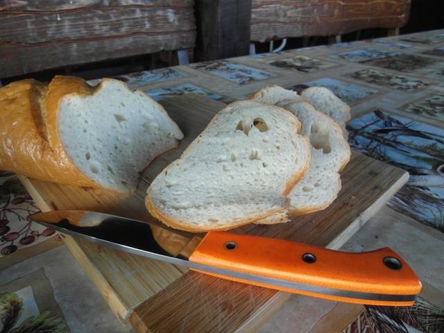

Ну понятно, что охотились мы не один и не два дня. И нож мне зело
нравился своей эргономикой, единственное что- я поставил клипсу
СергеиЧа, потому что мне показалось, что так наиболее удобно.
еще не могу не упомянуть прекраснейшие ножны, сделанные Alex.P,-
разборные,что весьма актуально всегда и везде

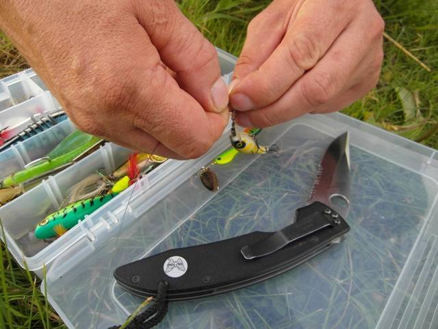

Рыба в такую жару тоже ловиться не желала отнюдь и все мои
попытки раз за разом терпели фиаско ((
Хотя места очень и очень рыбные,это могут подтвердить и Olеga_tor и
КостярА .
Без работы ножики не скучали,и, в тоже время я не припомню,что бы я их
хоть раз точил или подправлял. Вообщем однозначно- зачетные

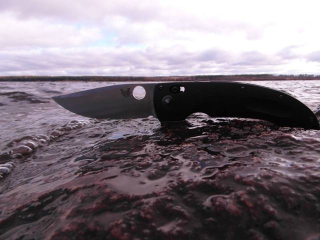

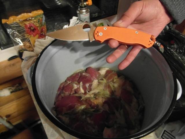

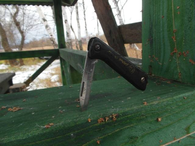

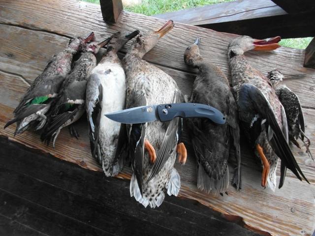

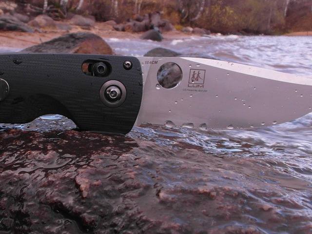

Открылась охота на утку, я уехал, снова приехал, но с собой уже в качестве складника взял табаргана.
Но, могу сказать, друзья, охладел я к охоте на утку в последнее время.

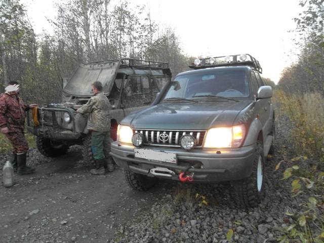

Пока пытались вытащиться из колеи,мля, закипел мотор(уже позже выяснилось,что тайно тек радиатор), пока ждали когда мотор немного
остынет, выпили еще по паре рюмок
Пробку у радиатора открывали с помощью болотного сапога,дабы не обжечься
В итоге увидели ,что антифриза почти нет,но у нас кроме минеральной воды- нихрена нет.Заливали минералку,что поделаешь...
Пока копались с машиной, пошел сильный дождь с сильнейшим ветром,и было понятно,что смотреть кабана ехать,смысла не было.Да и время потеряли много. И снова не солоно хлебавши мы вернулись домой.

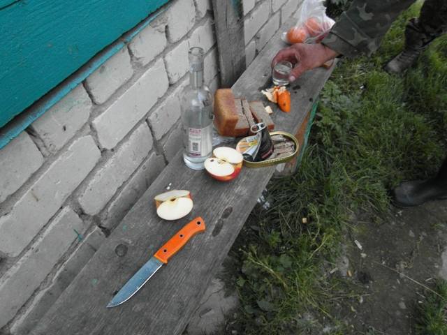

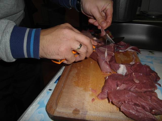

Хорошо хоть дома были - и говядина и баранина, так что
Слону было где себя показать в полную силу.
Эх,хорошо было, как ща помню. Да еще под рюмку.. .

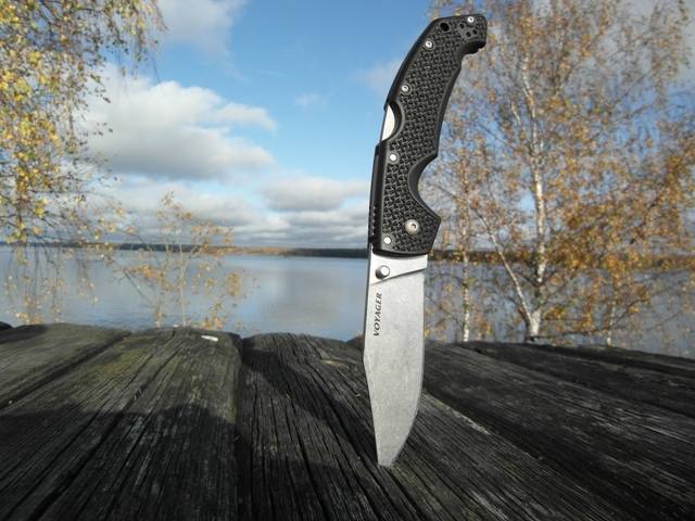

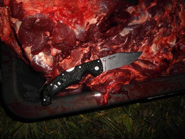

А я с собой на карман взял мега- заточенного вояджера, финиш- 1000 апексовский камень. Все же не самый плохой нож.Это я немного забегая вперед скажу.Думал будет хуже.

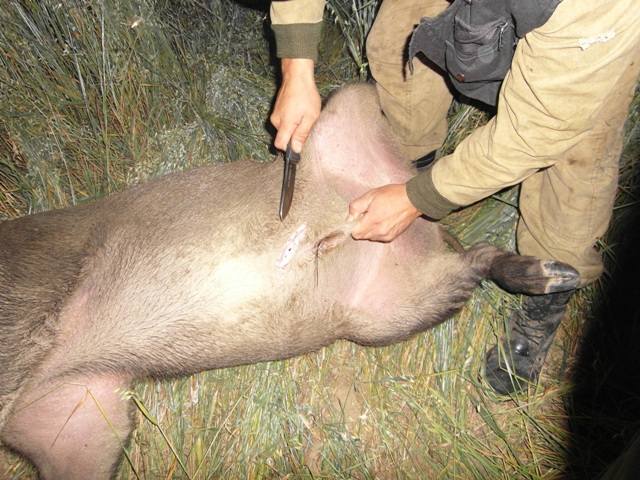

Короче, мне в этот день тоже не повезло,кабана я так и не встретил,
но другой чел, по неопытности застрелил свинью.
Ну что же,так иногда бывает. Выстрелил в самого большого кабана,
что вышли к нему на лабаз- оказалась свинья...

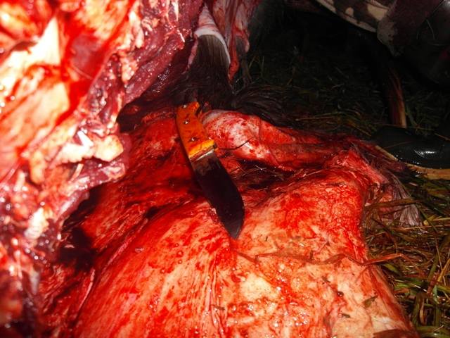

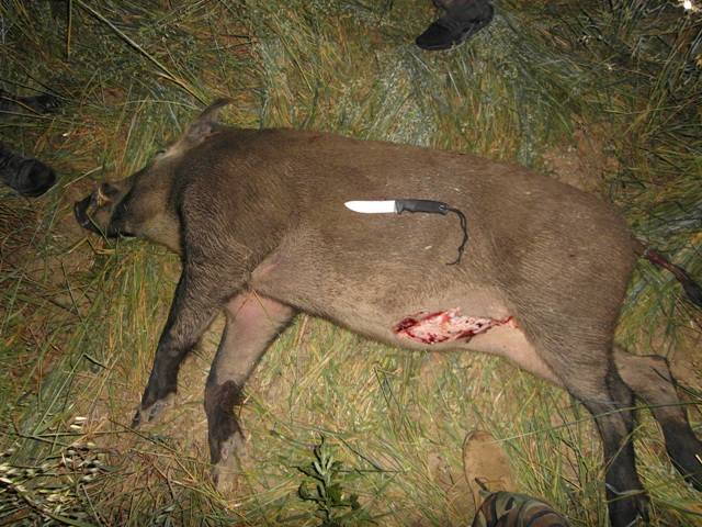

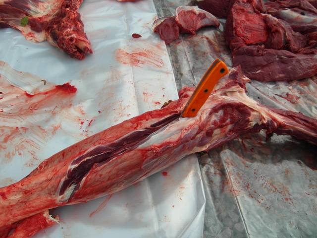

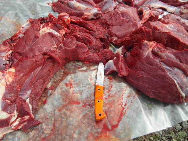

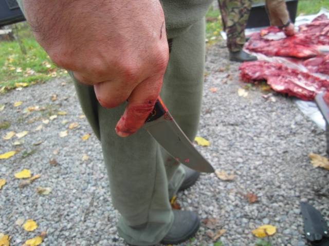

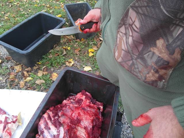

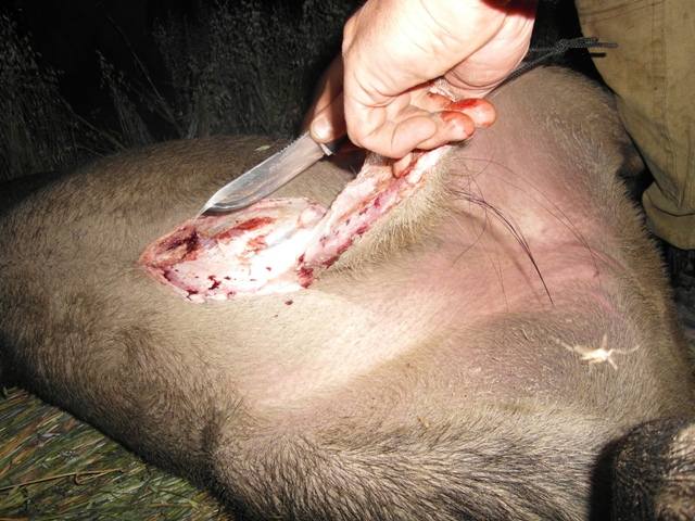

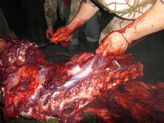

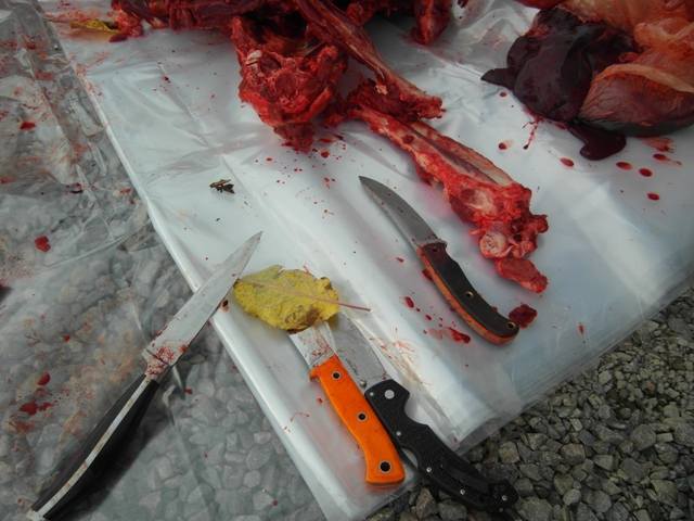

И вот настало время проверить Слона в настоящем, так сказать,деле.
Помимо Слона в разделке участвовал Мега-скиннер-хенд-мейд егеря
Николаича из 65Г,который он сделал из рессоры от бурана.
ТО- печка в бане.До красна и в ледяную воду. Около ручки пошли микротрещины- но,как сказал сам Николаич- некритично. Кстати,охотничий стаж- более 45 лет. Ну и еще мой вояджер.
Косяк конечно я запорол- забыл дома свою точилку.
Вообщем на видео все видно.Единственное что- из этических соображений
я вырезал кусок видео,где кишки.А так почти все полностью.
Сказать,что я расстроился- вообще ничего не сказать. Опять подьебали егеря,уже после,когда выпивали водку.
Один раз с Линдером СЕ 2 запозорили,теперь со Слоном.Все с плоскими шутками и подьебками.
Ну да ладно, хоть и Слона правили раза 3-4 все же лично я его считаю неплохим ножом.

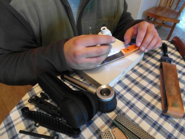

Дома поправил его на дне керамической тарелки,и ему предстояло еще завтра отделять мясо от костей (лося).

переточил Слона из линзы в обычную заточку с углом 35 градусов,
в качестве ножа на карман взял уже ВМ 641,но с моим регриндом , имхо получилось неплохо.

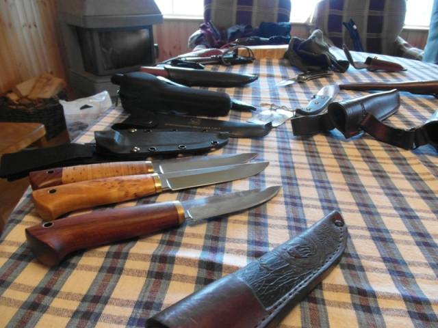

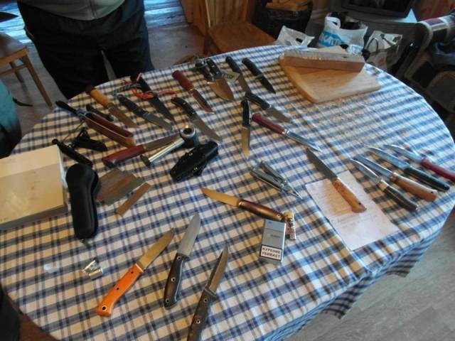

Почти сразу же были выложены ножи-какие у кого были,и, наступила
особая ножеманская атмосфера общения,осмотра незнакомых ножей вопросы по ТТХ и т.д.

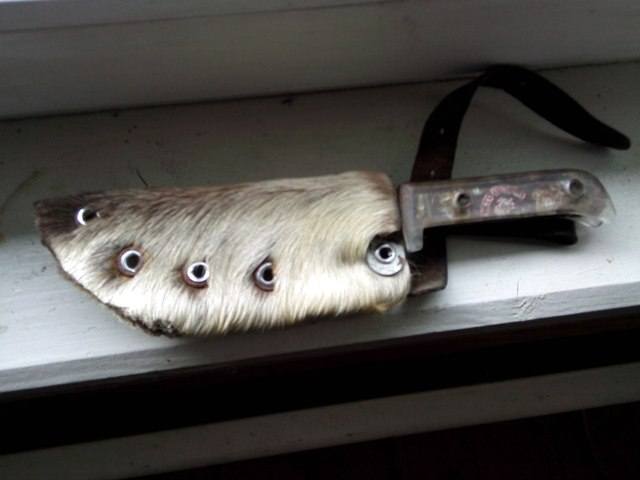

кстати,у местного чела,который рыбак,вот такой нож:

GAU-8A
5-11-2012 08:03 GAU-8A
Алексей, получилось как всегда здорово и интересно
Пойдем, так сказать, методом исключения.. . "даю вопрос"- эт из кф "Жила была баба"- понравилось ... и еще- давай на ты, если не возражаешь конечно.
Ты могёшь с уверенностью сказать, что перед разделкой кабана Слон НЕ имел замаскировавшейся заусенки?
Lexa33
5-11-2012 08:50 Lexa33
GAU-8A
Слон брил,резал аки нано-нож, ежели я был бы не уверен в нем,никогда бы не
выставил его на разделку.Линдера хватило. Есть и другие ножи,с более сурьезными сталями.Ежели Орион бы был с ванадисом- все было бы четко.
Но,опять же,подбираю то я себе универсальный нож, а не просто узконаправленный скиннер,поэтому тут, как бэ- надеялся на него,понравился очень,эргономика хорошая, параметры-само то что надо. Но не скиннер опять же,
это надо понимать,так что я вначале вроде расстроился, потом отошло.
Сейчас на выставке купил р6м5,+ есть рвс с бг42+ винтер с 10V,вот этим трем ножам -приоритет, в ближайшее время снова выдвигаюсь на кабана,лося.
Посмотрим,одним словом.
Кстати, а что с ним приключилось?

Lexa33
5-11-2012 10:42 Lexa33
GAU-8A

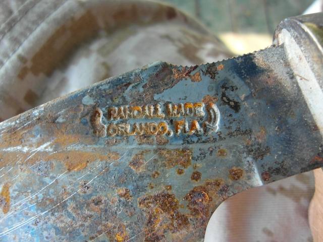

Был переточен у Володи (Гоблина),острота- великолепная.
Думаю профессионализм Гоблина в вопросах заточки вопросов не вызывает,по крайней мере,у тех людей,которые точили у него ножи.
к сожалению видео нет, остались только фото.
кабан то был- так себе, короче линдер продержался минут 5,
но я то перед этим анонсировал- что нож- легко один справится.
Да.. . уж, вот иронии то по поводу супер ножа было... потом еще пол года подьебывали.
На этой фотке видно, как линдер "отдыхает" на краю ящика, а челы легко и непринужденно снимают шкуру своими хенд-мейдами.
Кстати, забыл сказать,что один из ножей был сделан из пальца,
соединяющего траки гусеницы БМП. Во как !
