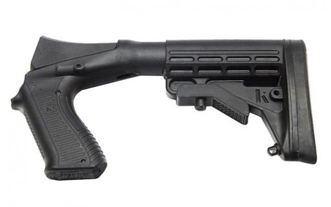

Grossfater Muller 26-11-2020 13:56
А.
Например, KNOXX:
Но надо смотреть на диаметр трубы, конечно.
