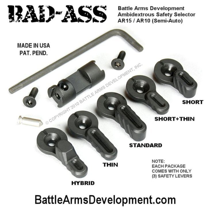

Balamooth17-03-2012 13:27
Пока российски оружейники пытаются выбрать какой же из отечественных ариантов селектора/предохранителя мене эргономичен. По другую сторону Атлантики:
Rus-s17-03-2012 13:33
менее эргономичен
Вставило)
