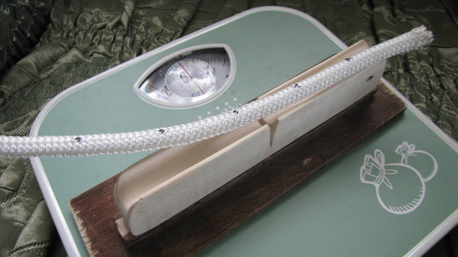

Ну вот ,собственно, готовы результаты по тестированию двух одинаковых ножей TRC. Вот эти ножи:
Один нож под номером 33 мой,
под номером 13 свой нож дал Олег- респект за это!
Я уже как то говорил в этой теме, что я заказал этот нож ТРС потому, что прошлым летом на рыбалке в Карелии меня впечатлил подобный нож, тоже из Элмакса, который был у Олега.
Юзали его достаточно серьезно, и элмакс достойно выдержал и батонинги и прочие вещи, оставаясь при этом достаточно острым.
Решено было заточить нож ? 33 камнями *шаптон про * начиная с 120 до 12.000 грит и нож ? 13 веневскими алмазами от 100/80 до 1/0 микрон.
Изначально заводской угол был примерно 40 градусов, я переточил на 32 градуса ( выставлял по угломеру, учитывая угол спусков) на апексе.
Точил неторопясь, поэтому на 2 этих ножа ушел целый вечер.
Напомню, что сведены ножи 0,4 обух 3,6 мм.
Затем, добавил к этой компании асимметр.
Изначально Coarse алмаз от ДМТ и затем с 320 камня шаптон про до 8000 грит.
Могу сказать, что камни для таких сталей- как мертвому припарка, точится долго и нудно. Но все же точится. Тоже убил на этот нож целый вечер.
Заточил на 30 градусов( тоже по угломеру). Мой асимметр сведен 0,6
Ну и манильская веревка. 20 мм, достаточно жесткая. Не в курсе, из каких волокон ее делают, но не первый раз засаживаю себе занозу при намотке сверху скотча. Забываю надеть перчатки
Дальше, все как и ранее, контроль начального усилия на весах ( решил для полноты картины измерять через каждые 10 резов) и так же через каждые 10 резов для чистоты эксперимента очищал клинки от клея (скотча) бензином от зиппо.
Причем, контрольный шнур (10мм) разметил через каждые 3 см, т.к. когда в прошлый раз резали с Олегом и Фальконе заметили зависимость результата на весах от длины отрезаемого хвоста контрольного шнура.
Ну и сами резы:
Резать асимметром даже в перчатке достаточно неудобно. Угловатая ручка. Но и не для этого он был сделан. Нагрузка при резе достаточно большая.
Это все равно, что на легковом мерсе пытаться покорить бездорожье и думать при этом- чё то он едет хреново.
а в целом и асимметр и элмакс понравился. Честно говоря, не ожидал такого результата. Изначально думал, что ножи сольются значительно раньше. Ведь до этого на манильском канате более серьезные ножи из более серьезных сталей останавливались намного раньше.
Элмакс, заточенный на шаптон про режет мягче, чем заточенный алмазами. На 100 резах оба ножа резали канат за 1 движение, на 200 резах за 1,5- т.е- за одно с дорезанием. Ближе к 300 за 2- 2,5 движения. Но здесь нужно принять во внимание, что устает рука, и возможно с новыми силами количество движений было бы меньше., т.к. повторюсь- манила требует большого усилия при резе.
Ну и таблица с результатами:
Для понимания результатов еще одна таблица- с прошлых резов.

опять же задумываюсь о резе контрольного шнура - насколько там мастерство важно - не может ли быть так, что, например, при более удачном угле наклона РК относительно рукояти шнур будет перерезаться при меньшем усилии - то есть не на весы давим а больше по касательной....
На чемпионате режут контрольный шнур участком 5 см. Т.е. отмечается маркером отрезок рк и им режут.
Я забыл добавить, что каждым ножом после каждых 10 резов резал контрольный шнур 3 раза, что бы исключить погрешность.

cityman
было ли различие в ощущениях реза между всеми тремя ножами?
Да, конечно было. Нож *13 резал легко,с хрустом, агрессивно и так и продолжал резать вплоть до конца, несмотря то, что количество движений на отрез увеличилось.
Думаю, что здесь заточка алмазами повлияла. Даже и то, что финишный алмаз 1/0- все равно имхо микропила была на рк.
нож 33 резал спокойно, как будто режешь бритвой но и при этом не было ощущения, что режет плохо или не нравится, как режет. Тоже на уровне.
а асимметр- тоже был хруст при резе, даже не знаю почему, все же камни достаточно тонко доводят, рк- зеркало. Но, опять же, даже ручка, замотанная в тряпку доставляла определенные неудобства.
Несмотря на предельную тщательность заточки, начальное усилие было отнюдь не маленьким
Да, весы использовались одни и те же, видно можно было еще лучше заточить

пошел в подвал и нарезал каната перед камерой. первый блин опыт. видео пытаюсь счаз на ютуб залить. весит блин 1,2гб. не уверен что с моим инетом оно вобще когда-нибудь зальется.
плохо получилось показать на нем то, что вначале нож выписывал вензеля на листочке контрольном а после 20го примерно раза уже вензеля вырезать низя было. только по прямой резать. так вобщем то и дошло примерно до 55го раза.
хорошо должно быть видно что первые 10 раз нож справляется почти за один раз. потом число движений увеличивается и в конце он уже передавливает перепиливает канат.
можно было бы и дальше им так передавливать. я прежде всего хотел показать скорость потери остроты. жаль не получилось толком заснять что после первых 10ти раз он еле цеплял волосы и не брил их практически.
для сравнения можно еще показать как режет кислицынский нож в моей заточке. если получится сегодня видео с асиметром залить - завтра сделаю кислицинский. каната осталось меньше метра.
новый канат в пути завтра приедет - но его калибровать надо еще

http://www.youtube.com/watch?v=2MASomxRnZs&feature=youtu.be
ура ура получилось залить. жаль что рез бумажек после каждых 10ти резов толком в кадр не попал. но зато четко видна деградация реза - начиная с одного раза на отрез и заканчивая пилением раз по пять.
еще раз хочу сказать что можно было бы продолжать и еще раз 15-20 наверно удалось бы выжать, но чисто перетиранием.

Канаты - они ОЧЕНЬ разные и превод слоненкофф в попугаи требует ОТДЕЛЬНЫХ исследований :-)))
Я понимаю, что цыфры 3000-6000 раз выглядят красиво и улучшают у ножефилов эрекцию, но гораздо корректнее пользоваться ОТНОСИТЕЛЬНЫМИ данными.
Для примера - нож который отрезал 2500 раз манильского каната, на Таледовском показал всего то около 30... Разные тесты - РАЗНЫЕ результаты.

да да. очень сложно сравнивать разные канаты. на этом же самом канате кислицынский нарезал 150 раз и потом я плюнул. потому что нож и дальше резал хорошо и палинский и алановский ванадис
ошибки с постановкой камеры учту и постараюсь нарезать сравнительным ножом

как бы давно уже сошлись на мнении что название стали - это лишь начало пути. и куда этот путь приведет - это определяется грамотной термичкой под конкретные задачи.
chingachgook 13-03-2014 13:47
и её 2500 раз?
Много раз повторял, что в резе каната мелочей нет. Абсолютные цифры зависят от методики. Поэтому очень важно иметь алгоритм перевода слоненков в попугаев. Но на разных по абразивности "канатах" результаты могут меняться не в арифметической последовательности.
