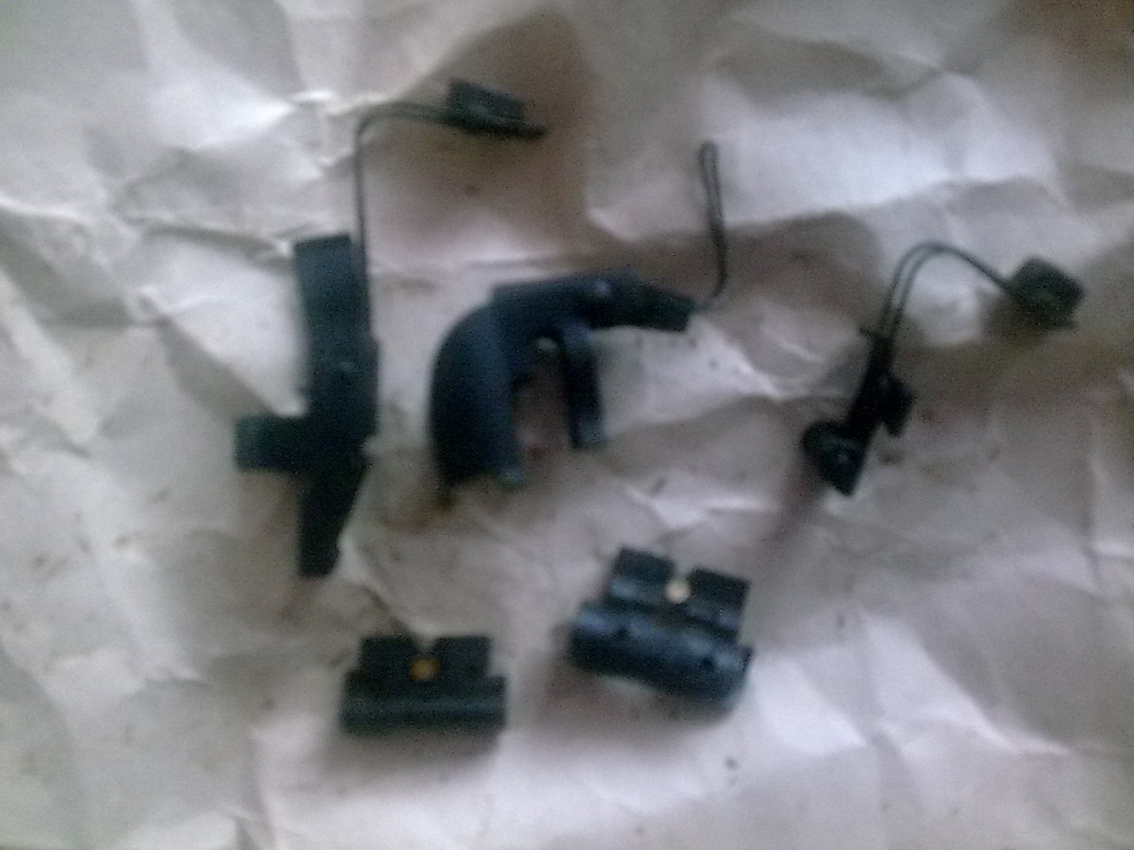

ZAK071 19-01-2011 12:19
Смотрите, что я нашел...
click for enlarge 400 X 300  35,1 Kb picture
click for enlarge 661 X 1021 163,0 Kb picture
ZAK071 19-01-2011 12:21
что это такое.....
doctormrak 19-01-2011 14:49
Ну из верхнего вроде говорили по дедушке стреляли, интересно действительно узнать по поводу данного образца.
b4now 20-01-2011 01:01
Боян многократный. Смотрите в теме о криминале. Там и фото лучшего качества.

подскажите, нет ни у кого информации или фотографий люминисцентных насадок на АКС-74У ?
о них упомянул в своей книге С.Б.Монетчиков ...
click for enlarge 1920 X 1680 349,3 Kb picture click for enlarge 1512 X 1134 322,9 Kb picture click for enlarge 1920 X 840 257,9 Kb picture

Константин, тут случайно наткнулся на фото, по средине вроде от АКС74У
reibert.info
