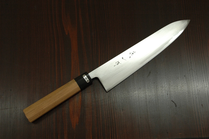

А у Watanabe есть ножи шеф в нержавеющих обкладках?
click for enlarge 800 X 532 209.5 Kb picture
kitchen-knife.jp
Ну а так нож красив 380$.
http://www.kitchen-knife.jp/pro/
