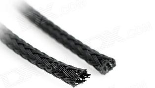

Интересно а из паутины можно сварганить?

из паутины можно - получится сетка мил-дот и приклеится сама!

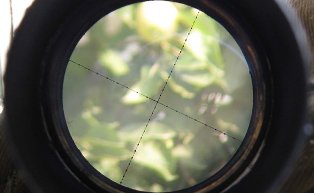

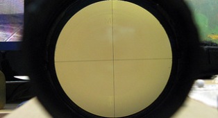

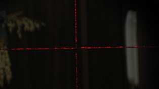

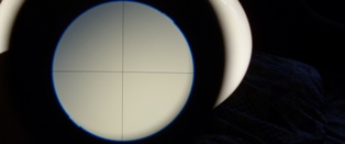

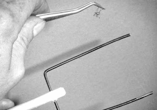

Восстановил, порванный мною по неловкости, крест на карандашике. Нити тянул на этот раз из клея "Момент", хорошо тянеться и толщину легко регулировать при определенной сноровке. Крест получился довольно тонкий.
567 x 555
Пенек образовался случайно, но он мне нравиться. Прилипшую на нить ниже перкрестья пылинку (на фотке плохо различима) решил не убирать - пусть будет мил ;-)

когда то делал крест в прицел, из рыболовного плетёного шнура, распускал шнур и наклеивал получившиеся волоски в нужном порядке, получилось что то вроде арбалетной сетки. работать нужно с увеличением иначе легко накосячить.

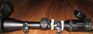

Всем привет. Хочу поделиться некоторым личным опытом ремонта прицелов, и по сути переместить свой фотоотчет сюда, где он КМК принесет больше пользы, чем на Белорусском форуме.
Речь пойдет о всей визуально похожей серии прицелов - это БСА, НИКОН, и все похожие внешне на нашего пациента 8-32х. Конкретно этот подопытный BSA 8-32х44:
Плюсы серии: Очень светлая, и качественная оптика, никаких хроматических аберраций, абсолютно плоская картинка и весьма контрастная (у Hawke sidewinder 6-24x56 картинка хуже! лично сверял и был поражен), очень резкий параллакс - на максимальном увеличении можно измерять расстояние вплоть до сантиметров наверное , заявленная кратность соответствует фактической! - Что на самом деле весьма нечастое явление даже для дорогих прицелов, сетка приемемая - не толстая как на всех китайцах, примерно сопоставима с сеткой на Дельтах среднего ценового диапазона.
Короче именно эти китайцы сделаны походу из "отходов" производства очень качественных братьев , ну и самое вкусное цена - всего 100-150$, смотря где брать.
минусы серии: китайская сборка.. . Комплектующие шикарные, но сборка все портит. Линзы могут шататься у нового, а поправки вводиться только с половины всего диапазона, ибо пружина возврата вообще неправильно подобрана под общую конструкцию. "мягкие" клики барабанов (это так... ).
Как видим плюсы очень заманчивы, но они ничто, если прицел "не работает" ибо собран хреново. Самое классное, что все это решаемо! Погнали!
Немного истории: прицел этот достался мне в комплекте, от Минского товарища при обмене винтовками. Позже прицел был продан Алкоголику, но на отстреле оказалось, что поправки "не вводятся" вообще!
Перед продажей я его естественно проверял и отстреливал, поэтому удивлению небыло предела, но естественно я сразу забрал его обратно вернув деньги, ибо я знаю главный недостаток всей серии - пружина возврата.

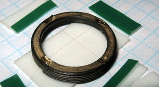

Проверяем острым пинцетом не ослаблены ли кольца на всех линзах! Если ослаблены - поджимаем, а после аккуратно капаем немного фиксатора на резьбу - он проникнет куда ему надо.
Фиксатора нужно совсем немного - не нужно "поливать" по периметру! иначе он может попасть на линзу, а отчистить его очень сложно!
Лучше покрутить в руках, чтоб капелька медленно растеклась по периметру, а излишки аккуратно убираем ватными палочками.
Если же фиксатор все-же попал на линзу - немедленно выкручиваем кольцо и достаем линзу! ибо оттереть фиксатор можно только ели ее достать, а если фиксатор "схватится" то открутить будет ох как тяжело! Короче ОСТОРОЖНО с ним.

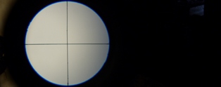

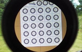

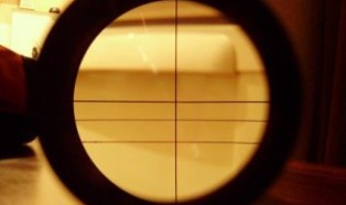

Раньше самодельные сетки я тоже делал из нитей. Самые деоступные и тонкие нити что я знаю, можно найти в проводах от наушников разных, мелких. Сами провода не катят, а тонкие кевларовые нити самое то - из них получается очень тонкая сетка. Просто натягивал пальцами, выставив максимально точно, и капал клей на уголки вне поля зрения.
Получалось очень даже - часто нравилось больше чем китайский милдот.

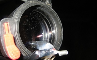

Доброго всем дня!Вопрос к спецам- может кто сталкивался с этим:Поставил на 308 оптику UTG 6-32 AO Mil-Dot.Было всё нормально до первого ливня-короче попала вода между линзами окуляра где диоптрии,сушка ничего не дала.Открутить первый раз не получилось всё на герметике-второй раз получилось но пережим в тисках и лопнула внутренняя линза в окуляре.Короче что делать дальше,кроме как искать новую эту бленду с линзами не знаю.Может у кого есть поломанные прицелы таких марок типа липерс(китай).А то вроде и китай но мне нравилась-не сбивалась.Или может есть вариант как то выписать в сборе этот окуляр?

"лучшее - враг хорошего", нужно было так оставить - оно не мешало бы особо. Ну или разбирать аккуратнее.. .
Окуляр в сборе невозможно будет найти. А линзу новую сделать можно, но нужна старая обязательно. По цене окулярная около 30$ всего, но я в Беларуси.. .

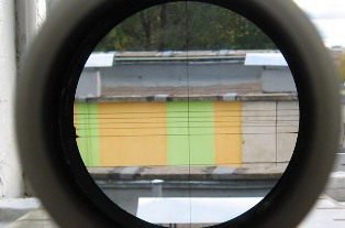

А кто-нибуль милы пытался делать на нитях?
У меня появилась идея, нанести иголкой маленькие капельки клея. Но для этих целей клей должен быть жидким. Попробовал с канцелярским. Но он был чуток густоват, и чувствуется что это не привычный силикат натрия был, а что-то другое. Но не в этом суть. Мелкие капельки пару раз получились боле-менее нормальными, а остальные расплывались в элипс вдоль нити.
Затем попробовал пасту от ручки. Пастой получилось аккуратнее, но все равно не то. Нет стабильного результата, зачастую она просто размазывается по нити, не формируя капельку.
У кого еще есть какие идеи?

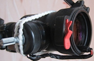

Купил прицел Leapers SCP3-UGM312AOIEW SWAT MINI, 3-12x44. С рук, недели две назад. Замечал странности. Пристрелял а через некоторое время мажу в 100% ситуации, причем иногда на 15-20 метрах на 10-25 см (видно по пыли). Вчера в деревне заметил, что СТП уходит от небольшого постукивания по прицелу. То же самое было на другом Липерсе, тоже мини, только сетка-железо. Определил этот факт так же как и в прошлый раз. Глядя через прицел на точку ЛЦУ постучал по прицелу - точка ушла с креста. С другой стороны стукнул пошла в обратную сторону. Гуляет по горизонтали, вертикального смещения нет. Это было вчера в деревне. Сегодня утром дома смотрю также через липу на СТП, стук-стук а все на месте, ничего никуда не съезжает, посильнее стукнул - на месте!! Вчера что-то слегка дребезжало при постукивании, сегодня тихо. Что за чудеса?
Прежде чем крутить или отдавать в ремонт хочу услышать мнение или совет, хотя скорее всего ситуация нездоровая и что-то делать все равно надо.

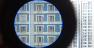

Ребят вот такой же почти прицел как у профессора, достался можно сказать нахаляву, не могу раскрутить в указанных местах, и на парУ грел и крутил как мог - не идёт зараза. Подскажите?
Нажмите, что бы увеличить картинку до 937 X 435 121.8 Kb
Нагрел на комфорке, снял окуляр, но внутри линзы закоптились от масла и резинки поплыли, окуляр с оборотками винтов не имеет, только вот эти штуки с прорезями внутри неужто их надо вот так через жопу раскручивать?
Нажмите, что бы увеличить картинку до 515 X 686 65.8 Kb

Gamo 3-9x40
Разобрал капнул суперклея на резьбу где колечко с сеткой, подождал что бы приклеилось(долго) собрал поставил, выстрелов 20 такая же хрень, опять провернулось.
Zveri4
24-11-2014 09:49 Zveri4
Супер клей опасен для прицела,могут помутнеть линзы.Я ставлю на локтайт,так называемый фиксатор резьбы.Можно на раствор канифоли в спирте.И еше настраивать винтовку.

привет всем! приобрёл я себе на хатсан 125 оптику (см.фото)поскольку я в пневме новичок ещё и наслышан о том как хач ушатывает оптику, вот хотелось бы спросить где именно и чем (где то читал что можно резиновым клеем) проклеивать и ещё вопросик должно ли быть так - в близи мылит вообще ничего не видно (4х32) а так есть ещё 4х20 китайский карандаш он нормально, всё видно вблизи и в дали!!!

Прицельные сетки из паутины делали. Вскоре после ВОВ2, Robert "Bob" Thomas, ремонтировал трофейную оптику, ну и были жалобы на то, что для высокоточки (бенчрест) сетка типа "герман" толстовата (а у немцев того периода вертикальный пенек был туповат, за что и получил прозвище телеграфный столб). Посему бобби задумался чем бы заменить нити и начал экспериментировать с паутиной. Из минусов со временем биоматериал деградировал и нужно было менять волокна. После догадались клеить не одну горизонтальную нить а несколько, после начали ставить капельки на нитях.
Материалов иных не было. Сейчас вон есть нейлоновые шнурки, колготки, кевларовый корд витой пары, кевларовые плетеные лески итп. Рогатку бобби лучше сделать, оно намного удобнее - волокно почти невидно глазом. Поэтому нужна хорошая лупа или окуляр прицела, накрайняк. Ну а если вы в тайге, ну тогда да, пауки помогут))) Перетягивать лучше на листе А4, на него тетрадный лист/миллиметровку и вперед! Знать бы еще, что быстро сохнет в виде капли, ибо лак для ногтей/суперклей ака цианокрилат в капельке сохнет очень долго. Впрочем, соду и ультрафиолет для ускорения не пробовал ))) читать про историю паутинных сеток тут:
http://www.longrangehunting.co... -reticles-1.php
примеры сеток на основе нитей
(колготки-шнурок-витая пара)

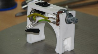

пример подсветки для прицелов без нее
светодиод в ниппельной резинке под 45гр.
ну и коллиматор времен ВОВ (марк-III) - бьюти)
Howk
2-4-2015 00:18 Howk
Собственно, эксперимент с карандашом и колготками, опыта ради. Нужен хороший скотч, жесткий, с ним удобнее. Двусторонний, алюминиевый или нечто вроде. Очень липкий, малярный не подойдет. Будет упускать нить, а она потянет за собой клей, что видно ниже, небольшой сталактит.
Желательна мини-рогатка, намотать и фиксировать волокно из нити, оно сразу съеживается, что неудобно. Волокно должно быть натянуто, тут или "лук" миниатюрный сообразить (стержень сгибаете буквой V, на концах разрезы канцелярским ножом, в них нить), или растягивать на кольце и листе бумаги как резинку, прихватывая скотчем. Минус в том, что это настолько тонко, что почти невидимо)))
Ну, технологию описывали уже. Лупа обязательна, ибо волокно может просесть (вылезти из-под скотча) и свиться в спираль, а заметить это можно под увеличением, если нет мощной лупы, это будет уже в прицеле (вместо нити "волна"), а это начинай сначала. Обрезать у капелек, дабы не попало в резьбу и не начать снова.
Нам нужно волокно, то что рядом с треугольником скотча, до этого нить или пачка волокон, иголка тут для масштаба. Эх, вот бы братушка подробнее рассказал, как линзы настраивать и как клеить! На сем опус завершим.
Howk
2-4-2015 04:05 Howk
п.с. волокно шнурка обувного толще, ну или попался неделикатный шнурок. Из корда витой пары длинное волокно вытянуть не удалось, там нить какая-то махистая, как шерстяная для вязания, только тонкая. оптического патчкорда под рукой нет. в проводе наушников корда не обнаружил. посему и колготки.
