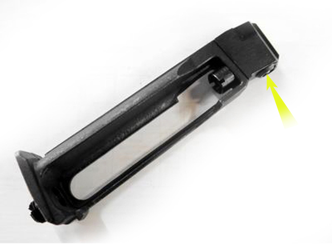

Если пузырьки бегут отсюда:
- причина в надбаллонной прокладке.

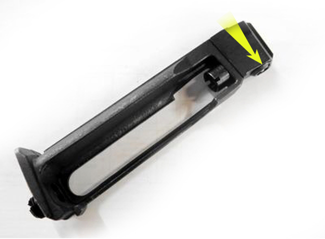

Если отсюда или отсюда:
- в резиновом черном колечке - наружной прокладке обтюратора (на кривом языке взрыв-схемы - "надбаллонный винт").

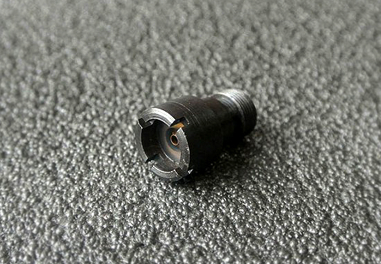

Ну а если, что бывает менее часто, отсюда:
- разбираться надо с наружной прокладкой седла - тонким черным резиновым колечком, находящимся между стенкой "головы" магазина и бортиком седла.

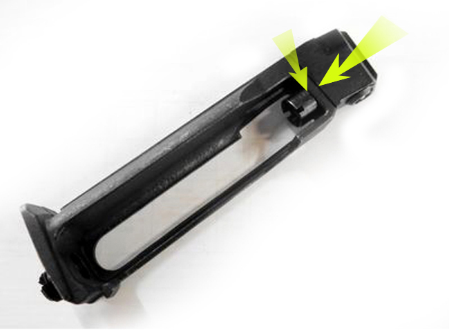

Еще одно маловероятное, но возможное место появления волшебных пузырьков - вот это:
Задумчивое попукивание газа из этой точки означает, что есть проблемы с белым фторопластовым уплотнением седла клапана или с его штоком.

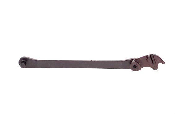

1. Не удается собрать спусковой механизм МР-654К, или после сборки механизм не работает.
Это самый распространенный "затык", с которым хотя бы раз сталкивался владелец 654-го. Но причина его всегда одна: неправильная установка перьев боевой пружины. У этой пружины два пера, малое и большое, а пятка тяги имеет выступ на боковой плоскости, который сделан как будто бы для того, чтобы эти перья разделять:
Благодаря этому обстоятельству неиллюзорный шаблон подсовывает неофиту только один, иллюзорно правильный, алгоритм сборки.
Между тем перья боевой пружины устанавливаются немного иначе. Для того, чтобы понять, как именно, нужно воспользоваться схемой и инструкциями из руководства по обслуживанию пистолета ПМ, т. к. УСМ пистолета Макарова и МР-654 идентичны.
Ссылка на руководство - открываем и ищем поиском по странице слово "пяточка":
shooting-ua.com
Кое-что обсказано здесь:
пааамагитеее!
Хотя при первой сборке попрыгать с бубном, скорее всего, все равно придется, т. к. прежде всего надо будет правильно спозиционировать в рамке под курком саму эту "пяточку". Как именно - расписывать очень муторно, да и бессмысленно: лучше один раз попробовать самому, понятно все станет очень быстро.

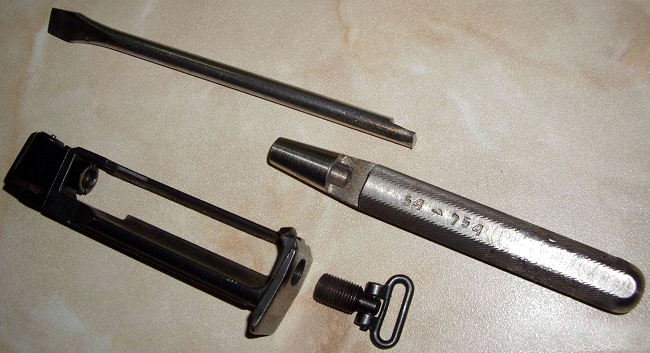

Третья вероятная проблема разборки связана с баллонным обтюратором.
Она заключается в том, что качество сборки и термообработки деталей МР-оидов, в т. ч. обтюратора, прыгает от экземпляра к экземпляру. Попадаются магазины с очень туго закрученными или закипевшими обтюраторами. Если же при этом еще и металл попадется "теплый", без специального инструмента не обойтись: сорвете шлицы и только. Наиболее удобной будет конструкция, аналогичная конструкции разборной отвертки типа вороток, предложенная покойным ЮрБором (желающие могут поискать его темы в этом разделе и на Попгане).
Она может быть проще, прямоугольная стальная пластинка, вставляемая в паз стержня воротка. Чтобы отвернуть обтюратор, пластинку, рабочую часть воротка, нужно вставить в шлицы гайки обтюратора, а потом через отверстие поджимного винта баллона вставить стержень воротка, надев его прорезью на пластину.
Лично мне слишком сильно затянутые и упрямые обтюраторы не попадались, однако отворачивать их простой плоской отверткой не советовал бы - очень легко поуродовать шлицы. Обычно легко отворачиваю обухом обыкновенного столового ножа с тупым концом, вставив обух в два противоположных шлица. При последующих сборках-разборках обтюратор легко отворачивается простой отверткой (уточню, что как и поджимной винт, его отнюдь не нужно затягивать со всей дури).
Кроме того, новый обтюратор, после его расточки, я нагреваю докрасна газовой горелкой и опускаю в машинное масло, а потом слегка отпускаю. Закалка и нормализация делается "на глазок", но после этого шлицы уже не "текут" под отверткой.

KoTneC
20-7-2014 08:43 KoTneC
Вороток проще сделать из перового сверла, сточив лишнее на точиле, заводить в магазин придётся изнутри, плюсы - неплохая сталь и удобный хвостовик, можно крутить силовой отвёрткой или воротком для метчиков.
В воду лучше не окунать, можно в глицерин, или намылить пеной для бритья.
Непушист
20-7-2014 08:50 Непушист
Я кстати тоже делал из перки, но оказалась теплым гогном, выгнулась пропеллером почти сразу. После этого не попадались упрямые обтюраторы, легко шли обухом ножа.
