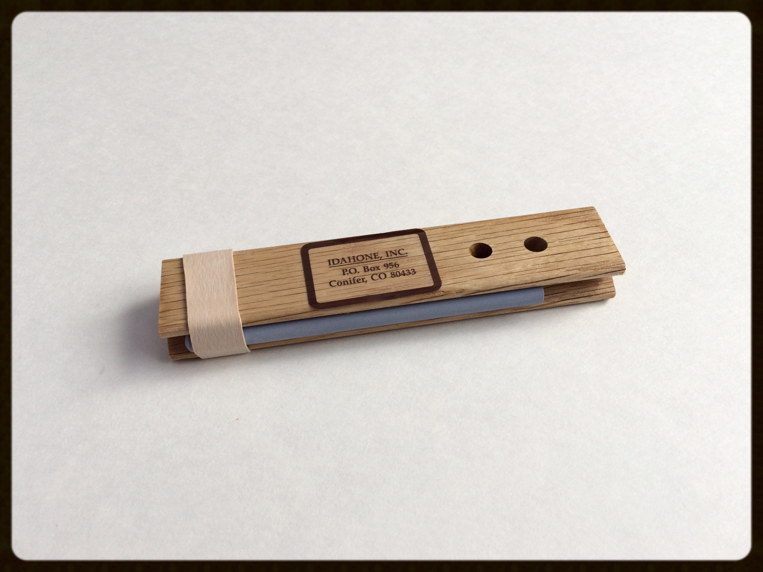

alex7912
9-2-2016 19:43 alex7912
Я тоже присматривался к мусатам на aliexpress, но в результате взял тонкий стержень IDAHONE. С любительской точки зрения пользоваться им как мусатом тоже можно. Но боязно бросать его на кухне, т.к. опасаюсь "вандализма" со стороны домочадцев. Вот думаю может какую-нибудь подставочку ему соорудить.
А пока взял еще мусат в Икее. Большой разницы в абразивости с IDAHONE не вижу (но у меня и нет опыта), лишь чуть менее глаже поверхность. Для кухонных ножей я думаю Икеевский вполне подойдет. Не думаю что хуже Taidea, но существенно дешевле.
click for enlarge 800 X 1145 76.5 Kb

alex7912
10-2-2016 11:21 alex7912
Originally posted by rean81:
Мусаты из икеи не имеют стабильного качества, которое плавает от экземпляра к экземпляру. Встречаются наплывы и раковины, иногда шов
я заказал не глядя. Значит мне повезло. На моем экземпляре заметных дефектов нет.
лучше взять стержень Idahone за 660 р. в Ru-Chef. Я так и сделал, буду рукоятку для него изготавливать из дерева.
Я вот тоже думаю как этот стержень поудобнее приспособить. Может все-таки лучше сделать ему подставку по типу оригинальной вместо ручки?

11-2-2016 16:21 hohandv
На ru-chef купить керимический стержень Idahone за 660 р. , отдельно приобрёл ручку из бука за 100 р. , все собрал, получился отличный рабочий инструмент. Рабочая часть 18 см. Правит на ура, достаточно несколько легких движений. Я доволен.
click for enlarge 1920 X 1434  95.8 Kb
click for enlarge 1920 X 1434 105.2 Kb
Scratch174
20-2-2016 11:54 Scratch174
А мне сегодня приехал большой (реально большой) Idahone. Вещь! Есть конечно мелкие коцки на поверхности на ощупь, что огорчает. Но, думаю, мы с ним в итоге подружимся.
