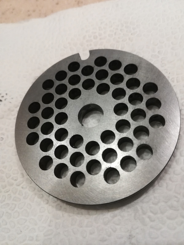

Первая работа для этого камня была на мясорубке.
Этого требовало время, да и камень хотелось попробовать.

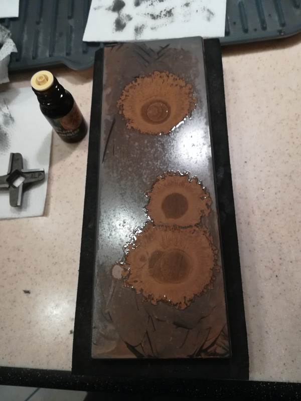

Сначала масло экономил, не лил лишнего.
Потом перестал это делать.
Из-за дефицита масла на камне происходит залипание сетки, или трудно делать движения по камню.
В процессе работы, масло немного разбавил сделав его более жидким и не жалел его.
Лучше избыток масла на камне, чем его недостаток.
Разбавлял апельсиновым из аптеки.

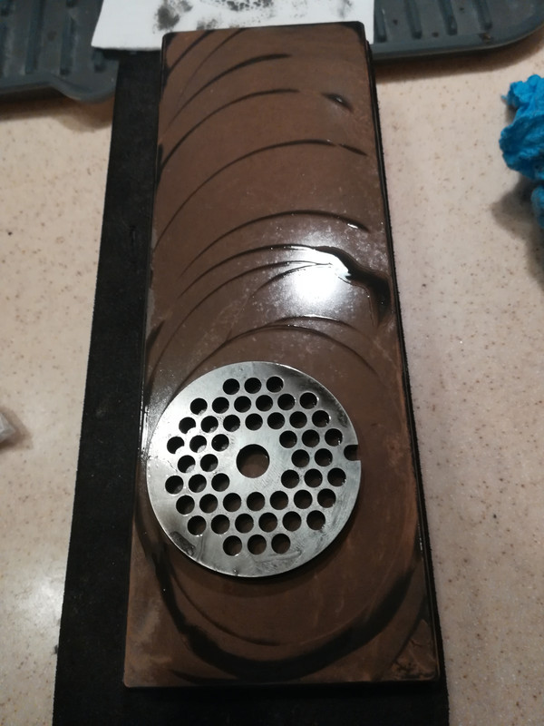

Если сильно не запускать свой инструмент, а сетка и нож мясорубки это инструмент для приготовления фарша, то и правка - заточка не занимает много времени.
Сетка, это основное, поэтому и фото, нож заточить - легче лёгкого.
Сетку затачивал минут пятнадцать-двадцать на сторону.
Сам камень салился адски.
Приходилось его часто чистить, но работал он также быстро и однородно.
Даже засаленный, со свежей порцией масла работает активно.
Грязных бумажных салфеток была куча, жаль что не заснял, в следующий раз постараюсь не забыть.

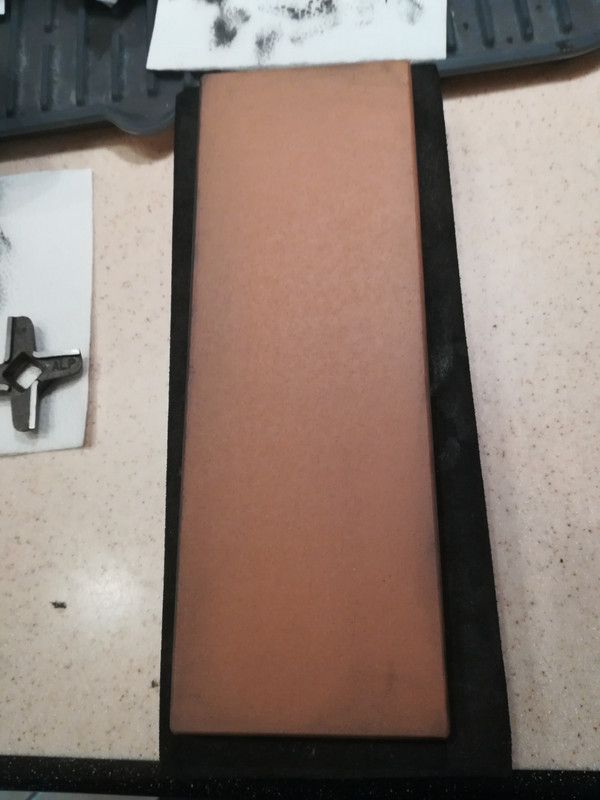

В итоге.
Масло желательно жидкое для плоскостей, для микрофасок или подводов пока не знаю, но из опыта предполагаю что погуще.
Оливковое разбавил с апельсиновым в соотношении 3/2.
Чистить камень лучше чистым апельсиновым.
Три капли ...
.. . и камень чистый.
