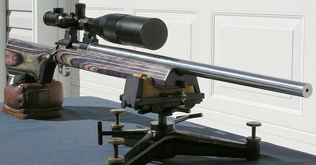

Вот правильное положение:
Заметьте, никаких жестких зажимов как у вас мет.
Наоборот, народ приспосабливает всякую ерунду, чтобы облегчить
скольжение ложи по упорам.
Этот самый станок есть и у меня.. .
Уже давно используется только для чистки оружия.
По первости пытался что-то приспособить для лучшего скольжения
с одной стороны (приблуда, покрытая ковролином спереди)
и для уменьшения люфтов (зажим и два куска фанеры) с другой:
Но увы.. .
Потом плюнул.
БР-упоры и даже сошки с задним упором типа "заячьи уши"
всегда давали более стабильные результаты.
Второй - один из самых дешевых Caldwell'ов.
Стоит долларов 35 в наших оружейных лавках.
Сколько стоит,.. так и стреляет.
Однажды видел именно такой кто-то выбросил прямо на нашем клубном range.
Полагаю, от несказанного удовольствия общения с ним.
Вот, взгляните, какими должны быть упоры, и угомонитесь уже наконец:
Это для стрельбища...
А для поля ваши дрыны с тисками и подавно не нужны.
Сошки Харрис, да "заячьи уши", а то и просто кулак:
А все остальное от лукавого и.. . Франконии.
