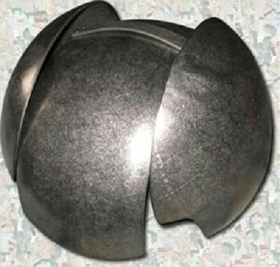

Как-то давным-давно задумывался я на предмет "А бывают ли вообще жёсткие броненаплечники?".
Полистал интернет, наткнулся на фото "Форт Редут Т5".
Внятной инфы по внутрянке тогда я не нашёл.
Но из-за вида ребра на наплечнике, предположил, что они - скорее всего стальные.
Полагал, что продавцы с барахолки просвятят моё любопытство....
Увы, в продаже "Редутовские наплечники" в то время я конечно же не встретил.
Зато наткнулся на пластины от шлема "Сфера".
Была мысль прикупить, да поэксперементировать/закосплеить.
Но что-то заленился, и дальше думки - дело не сдвинулось...
Уже много-много позднее я узнал, что на рынке существует такая штука, как СВМПЭ.
И что довольно многие конторы за деньгу - могут изготовить СВМПЭ-наплечники.
