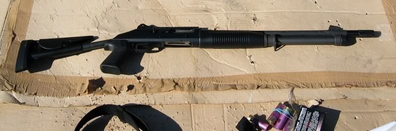

Итак, в воскресенье 15 апреля, я проверил бой ружья с "парадоксом".
Ружье: Бенелли М4S90. Длина ствола с "парадоксом" - 555 мм, длина нарезной части - 137 мм.
На фото ружье с навернутой насадкой, общий и крупный планы.
