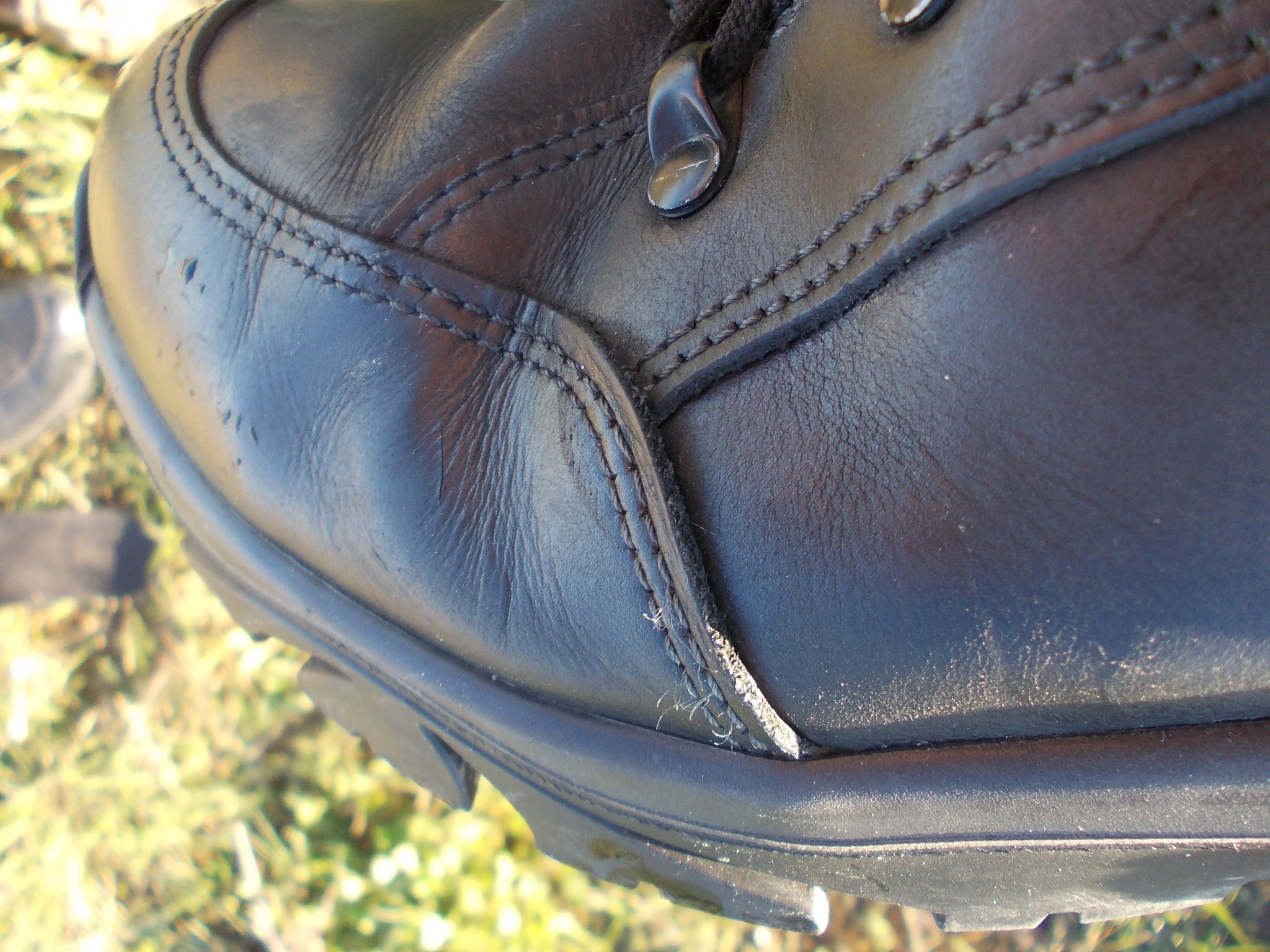

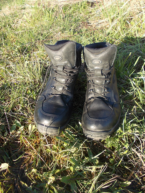

Общий вид. Внимательный читатель скажет: "Подожди, они же были с белой прострочкой!" Да, были, и это им придавало особую изюминку. Ещё они были матовые, но ваш покорный слуга сдуру забыл про белые швы и купил чёрный крем, а когда вспомнил, на улице уже был ливень и лужи, ботинки требовали обновления водооталкивания и отступать было некуда...
В целом, как видим, с кожей проблем нет. Небольшие задиры на носках - следы того, как я их опрометчиво надел на прогулку с супругой и псом, когда лежал наст.

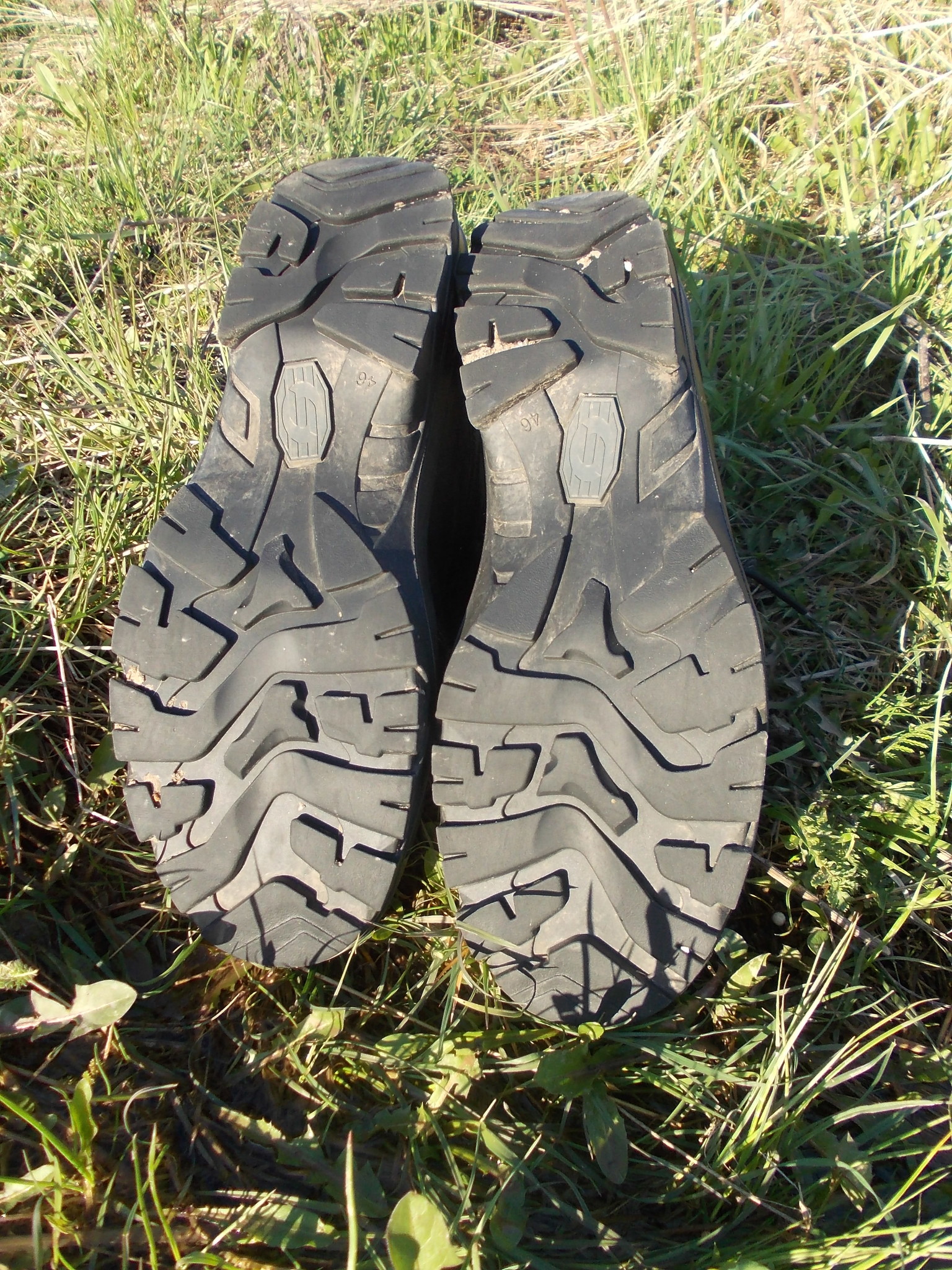

Фуллрез: https://content-20.foto.my.mai.../710/b-1325.JPG

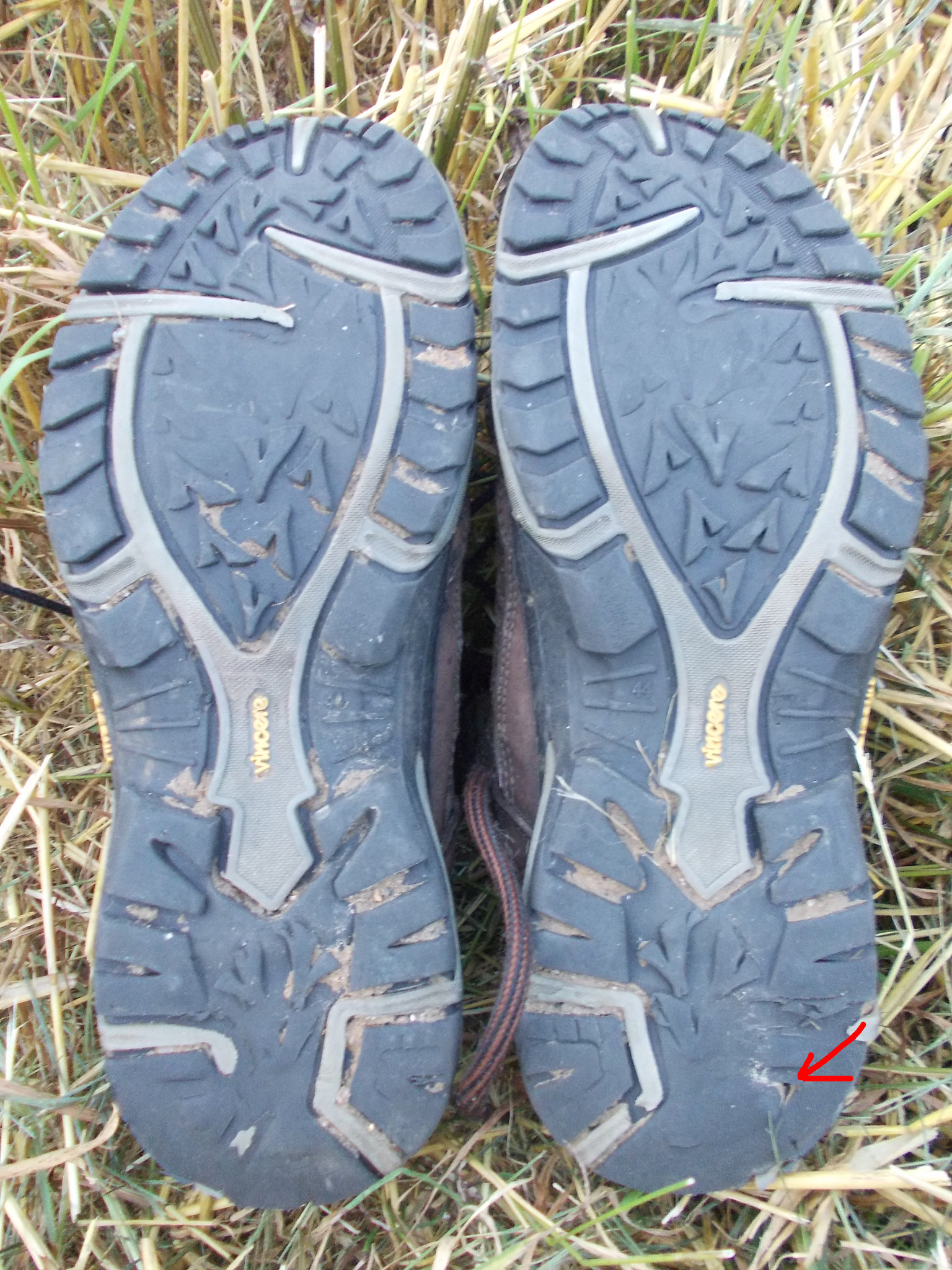

Подошва. Следов износа практически нет, хотя это не Вибрам, а что-то с фирменным логотипом.

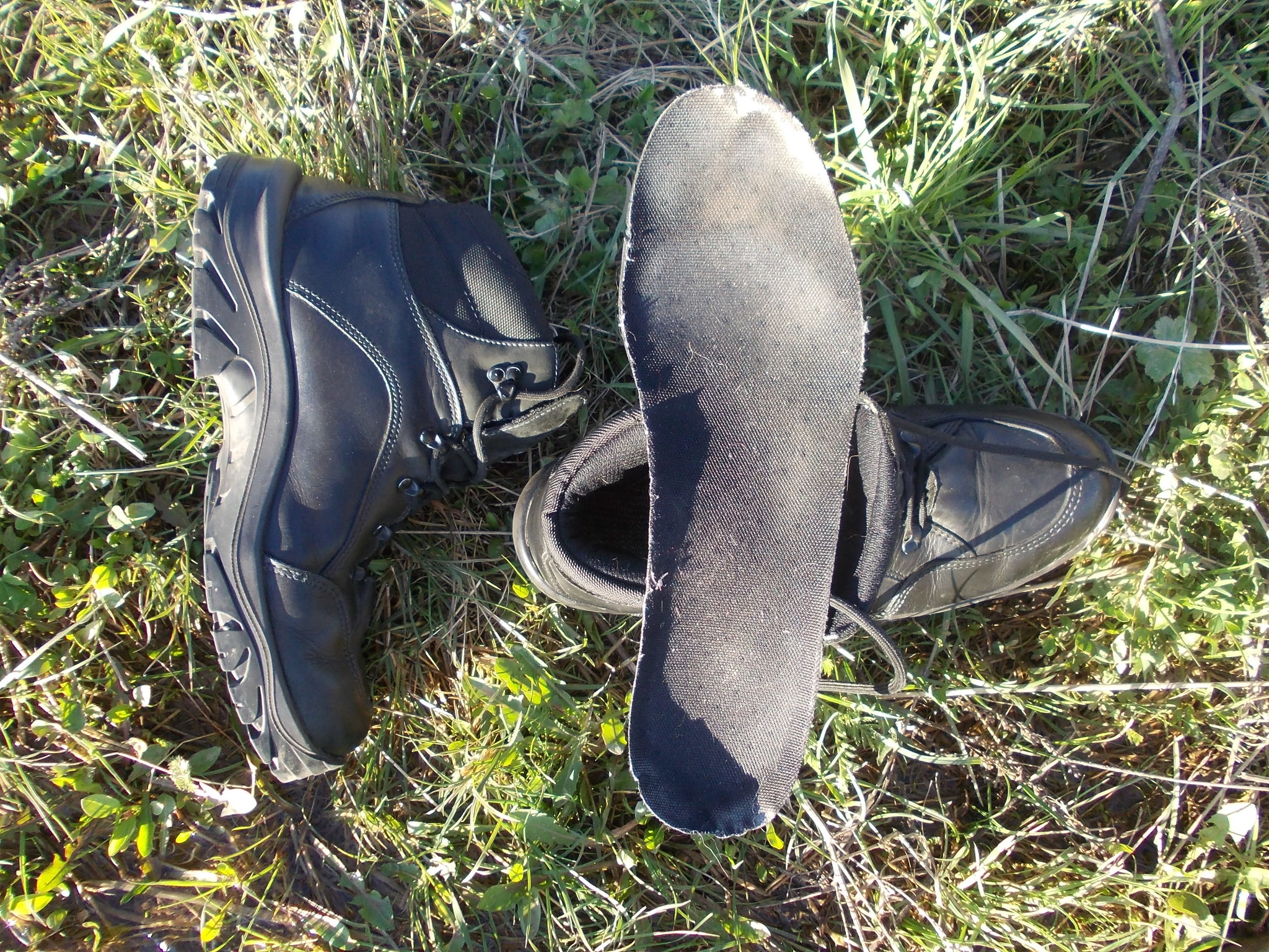

Стельки тоже вполне живые.

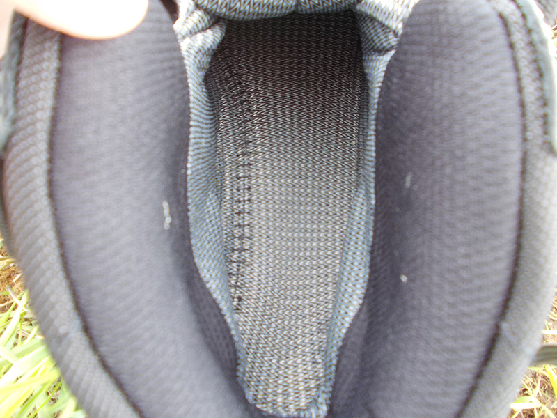

Фуллрез: https://content-9.foto.my.mail.../710/b-1319.JPG

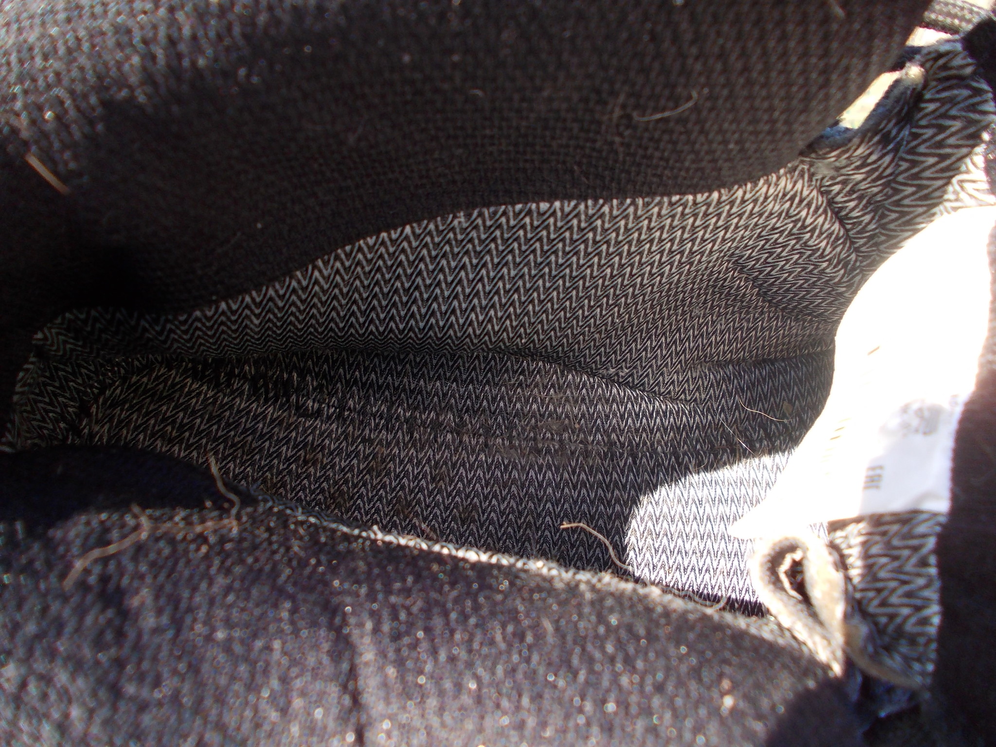

Мембранная подкладка - живая.
Кстати, промочить Spine за сезон мне так и не удалось. Но кремом я их чистил старательно.

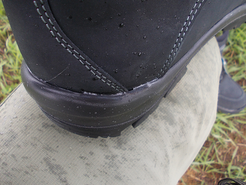

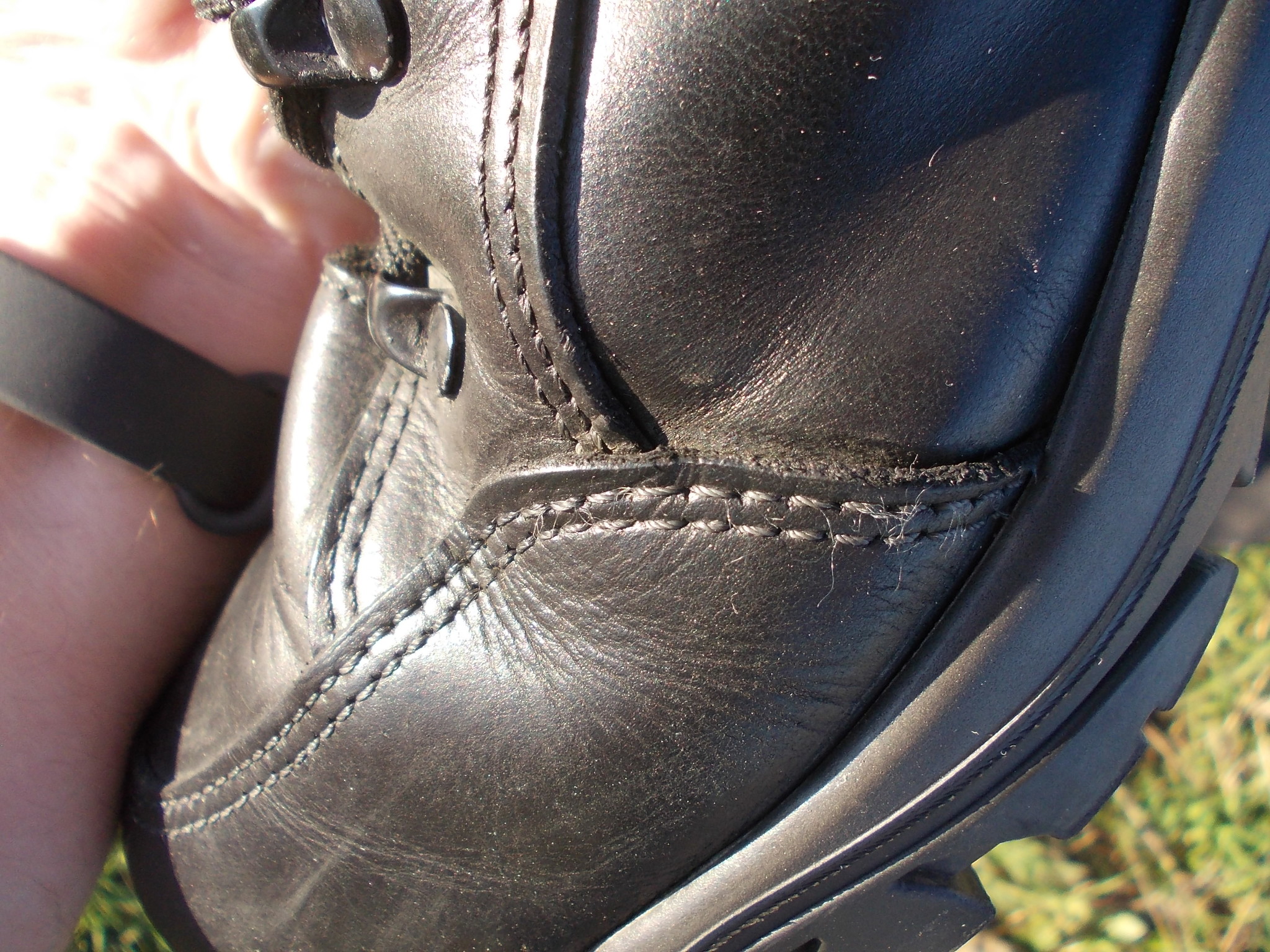

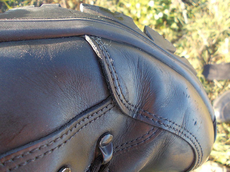

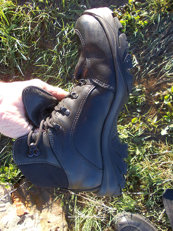

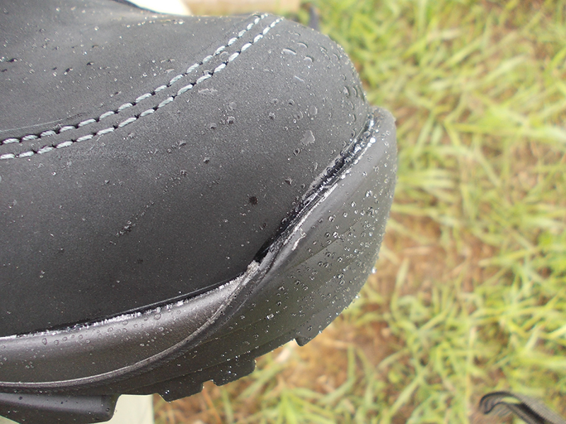

Помните, при распаковке я переживал за приклейку подошвы, которая казалось слегка отступающей. С подошвой всё в порядке, но теперь мне внушает тревогу место сгиба стопы. Могли бы нашлёпку на носке и подлиннее сделать, чтобы сгиб на заходил на шов.
Фуллрез: https://content-14.foto.my.mai.../710/b-1323.JPG
Фуллрез: https://content-18.foto.my.mai.../710/b-1321.JPG
Фуллрез: https://content-22.foto.my.mai.../710/b-1322.JPG
Пока нитки держат, но что будет в следующем сезоне...

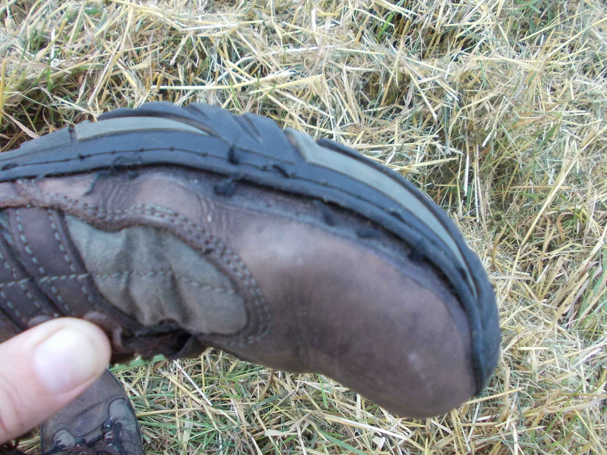

;p;Умерли  герои этой заметки ещё в середине лета, но руки до распатронивания дошли только сейчас - как говорили древние китайцы, "тодасё, тодасё".

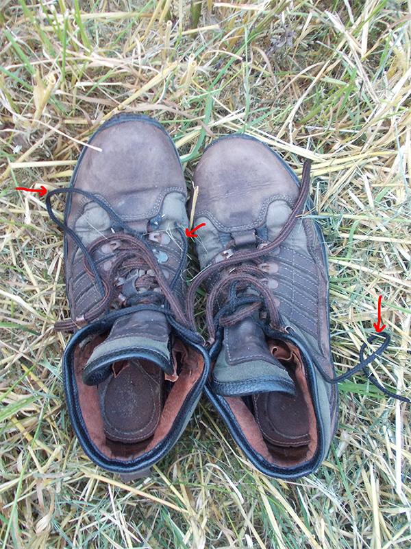

Даже как-то не знаю, с чего начать...а давайте со шнурков.
Хайрез: https://content-10.foto.my.mai.../710/b-1071.JPG

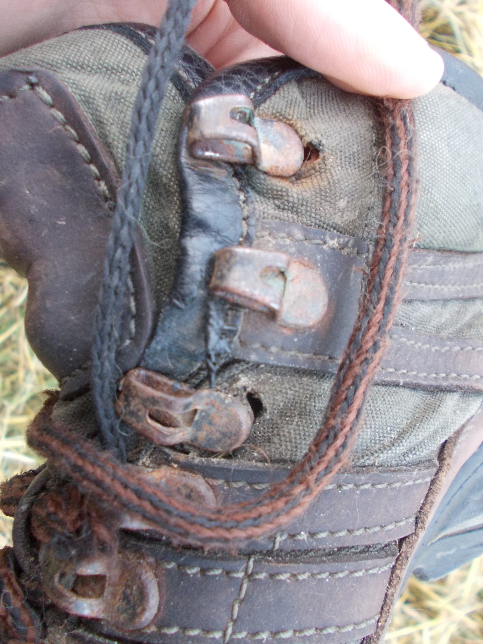

Шнурки героически дотянули до конца самих ботинок, потеряв при этом правда оплётку, но тем не менее. Бывали в моей практике ботинки вроде бы именитых производителей, которые шнурки жрали только так.
Петли под эти самые шнурки выдрались из ткани и подёрнулись ржавчиной.

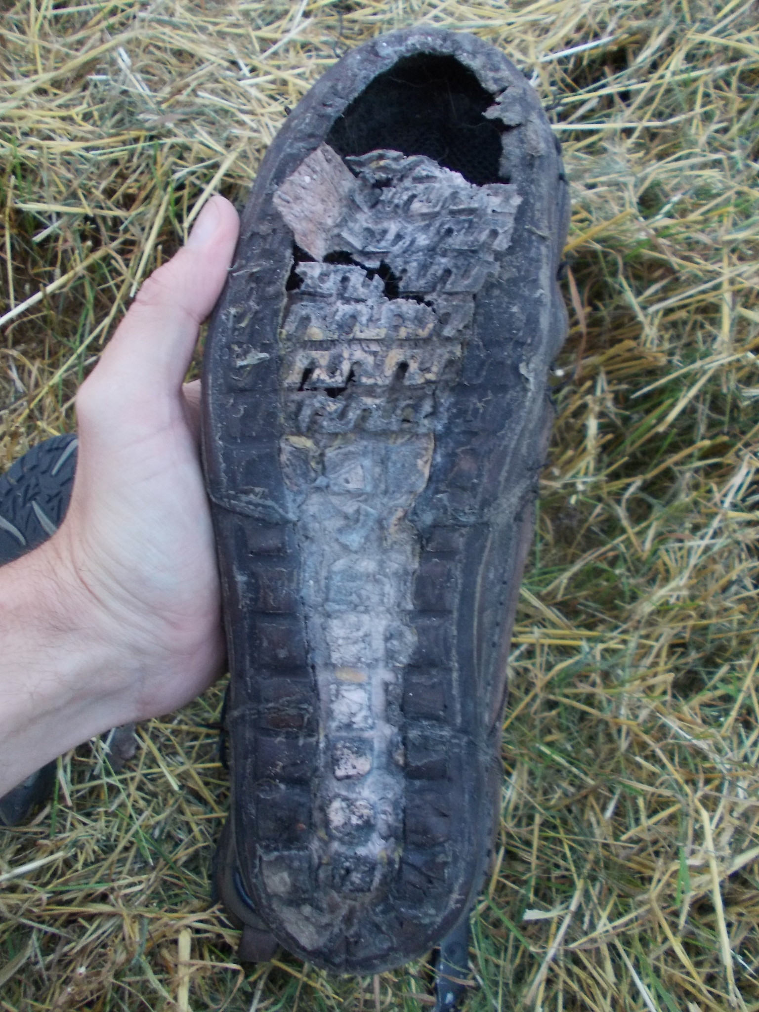

Подошва стесалась значительно, стрелкой отмечена сквозная дырка.

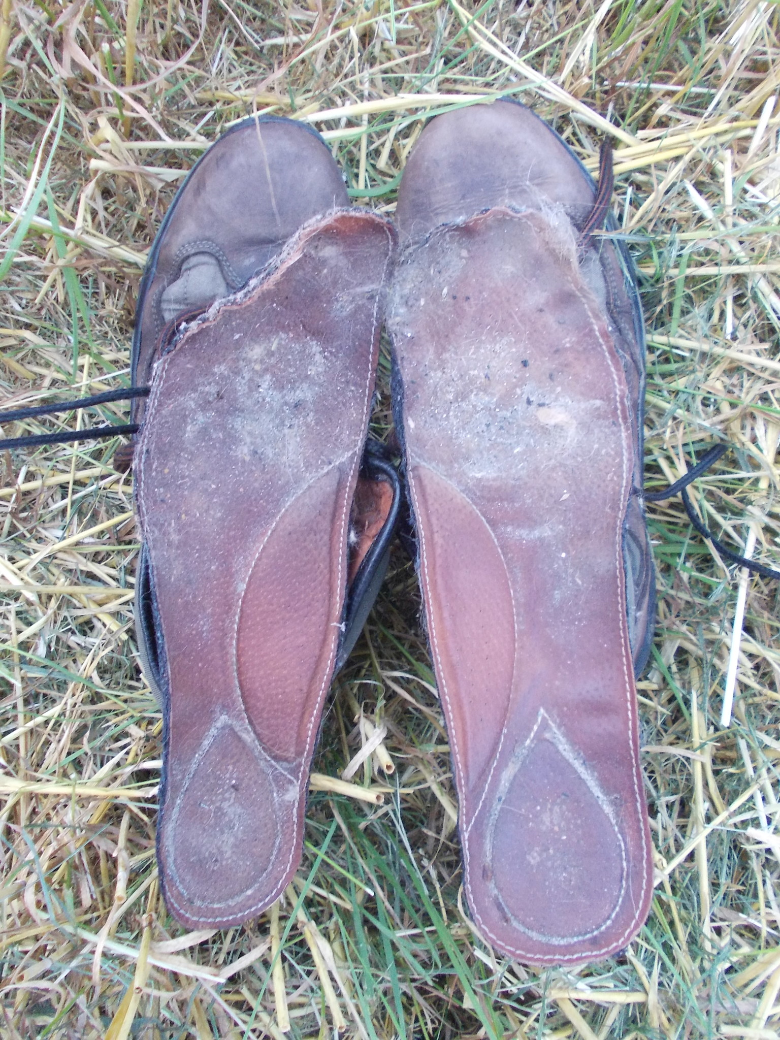

Как выяснилось, кожаные стельки - полный швах. Песок впрессовывается в них постоянно, и не вымывается даже щёткой.

Нитки, которыми крепилась подошва, не выдержали...
Хайрез: https://content-20.foto.my.mai.../710/b-1068.JPG
...как и нитки в других местах.

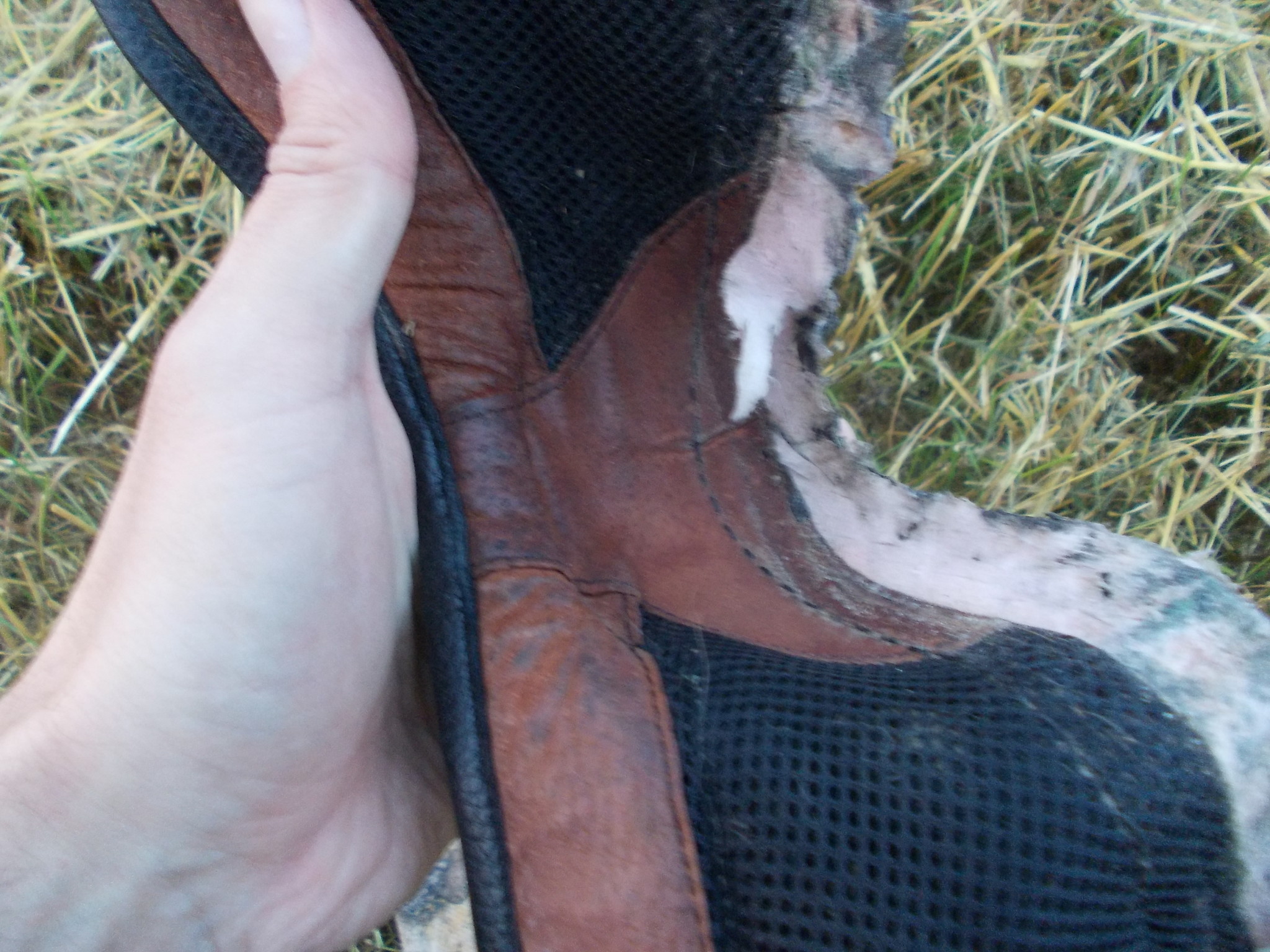

Кожтовар в стелечном узле.

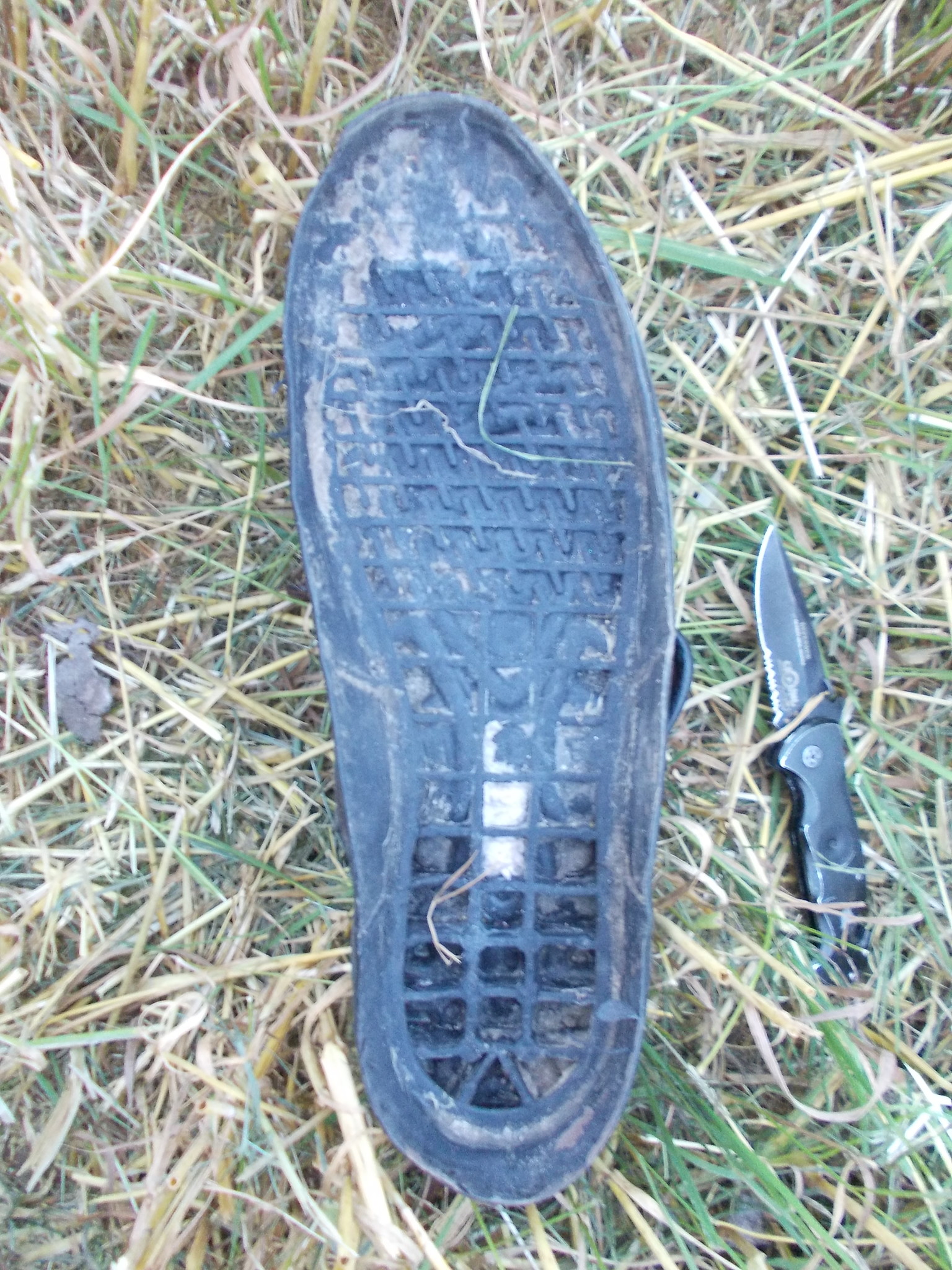

Подошва. Сетчатая структура, супинатор отсутствует.
Хайрез: https://content-25.foto.my.mai.../710/b-1082.JPG

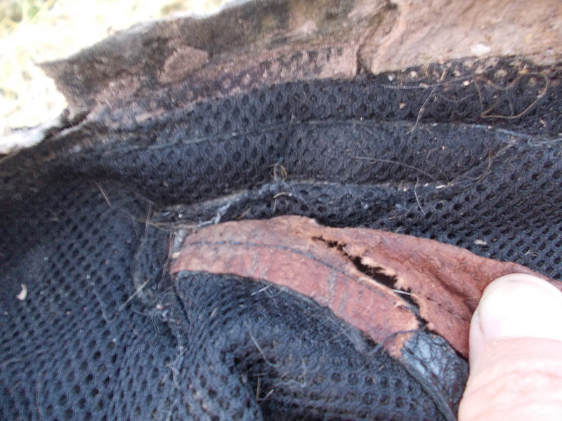

Порвавшаяся кожа на глухом язычке.
Хайрез: https://content-30.foto.my.mai.../710/b-1073.JPG
У некоторых ботинок пятка рвётся, здесь осталась целой.

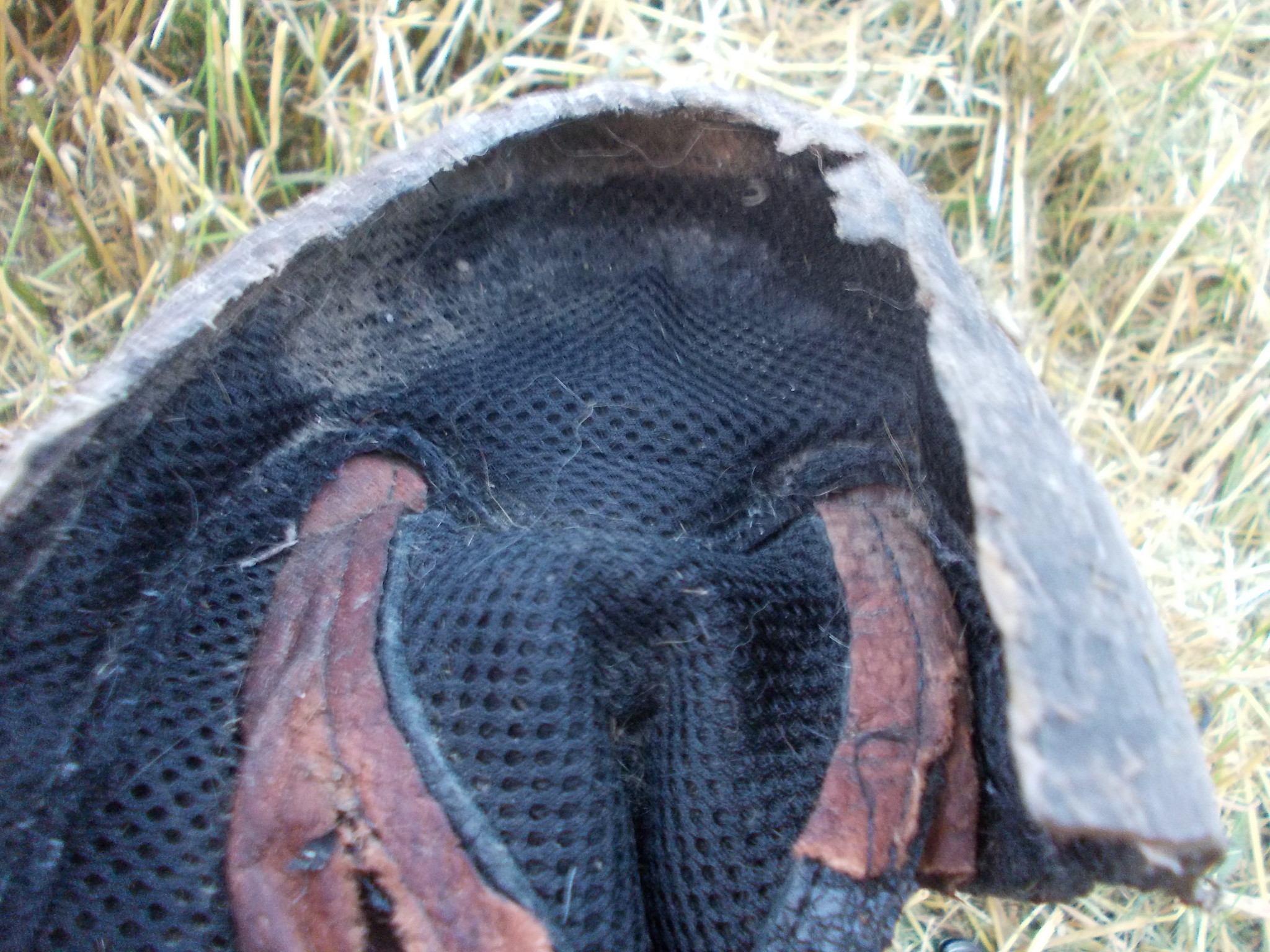

Эйрмеш на подладке практически не износился.
Хайрез: https://content-24.foto.my.mai.../710/b-1077.JPG
И стоит его там два слоя.
Хайрез: https://content-17.foto.my.mai.../710/b-1078.JPG
Как-то вот. Конечно, за такие деньги было трудно ожидать чего-то, но...даже возникла шальная мысль купить кроссы в каком-нибудь "социальном магазине" и посмотреть на их состояние через полтора года.
ЗЫ: особенным нагрузкам полуботинки не подвергались за это время, в основном прогулки с собакой. Правда, редко когда удавалось высушить их целиком.

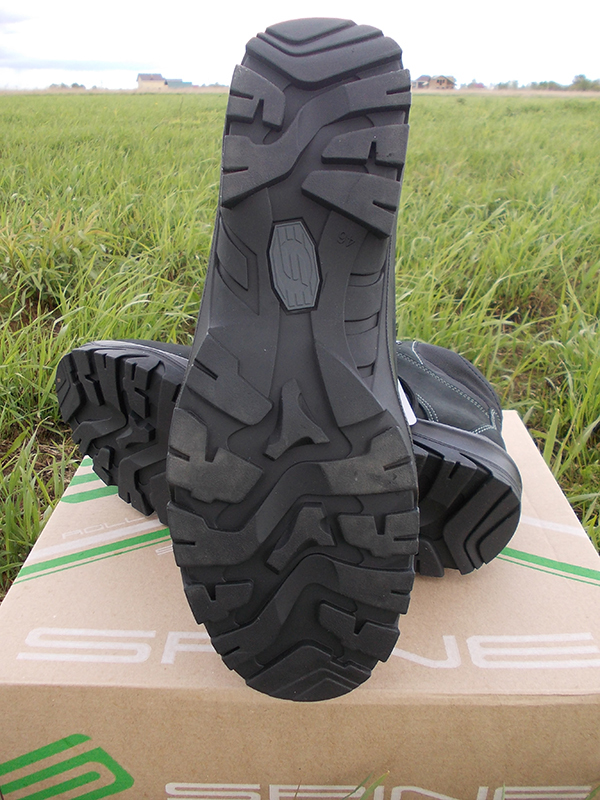

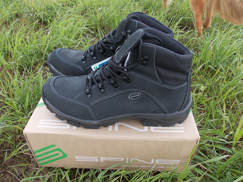

Я искал замену умирающим "Clorts" для ношения в городе в межсезонье, поэтому решил взять Spine GT900. Вариантов этого ботинка три: Spine GT900/8 из чёрной гладкой кожи, Spine GT900/9 из гладкой красной (sic!) кожи и чёрные Spine GT900. Их я и приобрёл.
В реальности цвет оказался не чёрным, а насыщенно тёмно-серым, процентов так 90 чёрного. Бросается в глаза минимализм дизайна - у западных произодителей тканевые вставки наверняка были бы другого оттенка или даже цвета, и шнурки бы наверняка были полосатыми, то GT900 по цветовому решению ближе к строгим ботинкам под костюм ;_;
Подошва с достаточно развитым протектором.

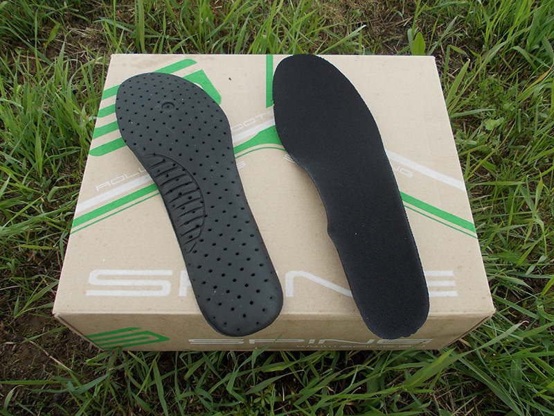

Стелька - простая, не анатомическая, из пены с наклееной флисоподобной тканью.
Обратите внимание - производитель считает, что отечественный 46-й и европейский 46-й совпадают. Мне на мой 45-й пришлось брать 46-й.

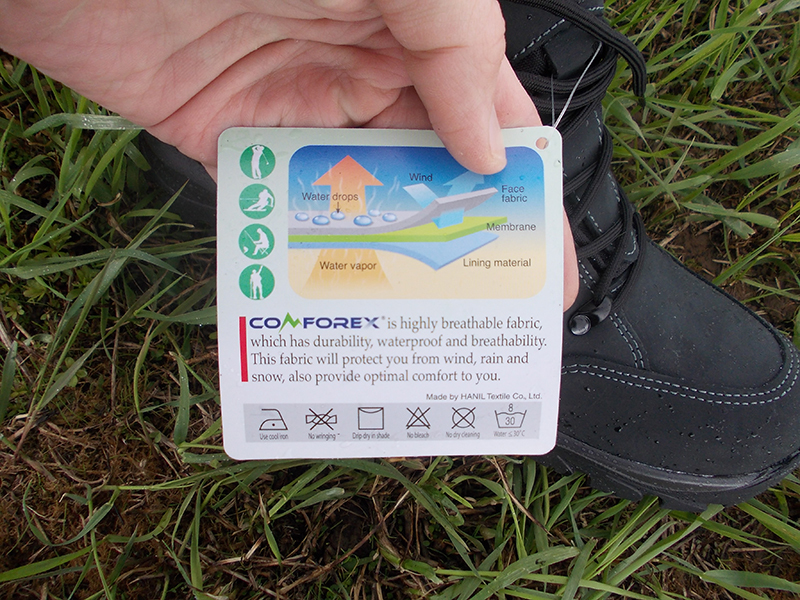

Внутрянка ботинка - стандартной конструкции для трекинговых ботинок с мембраной.
Рекламный ярлычок мембраны корейского производства. Характеристик на сайте производителя, к сожалению, нет.
На первый взгляд всё неплохо, единственная ложка дёгтя - приклейка подошвы. Продавец в фирменном магазине сказал, что на его памяти был один возврат, и тот по причине разошедшегося шва, но вид внушает некоторое содрогание.

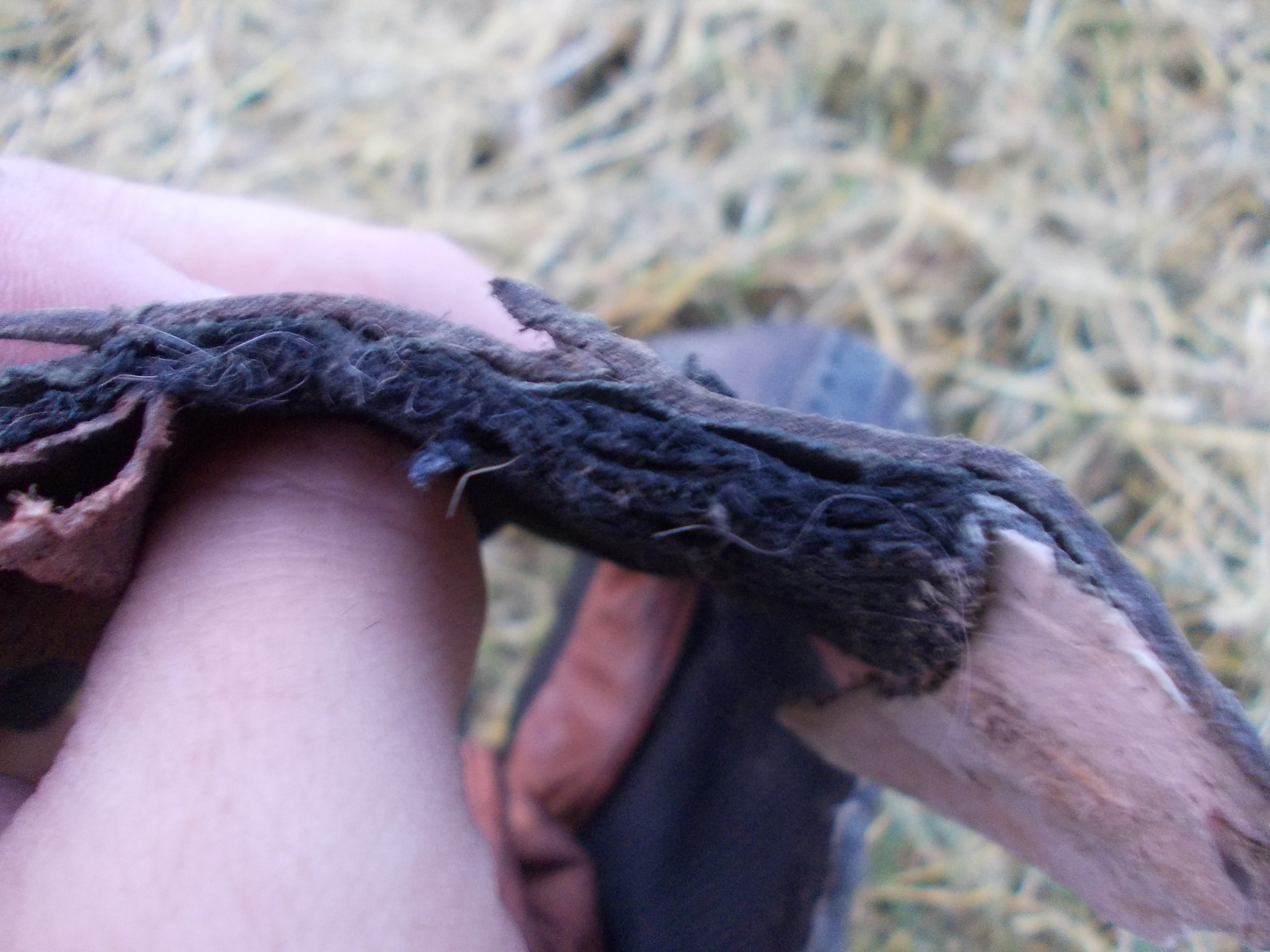

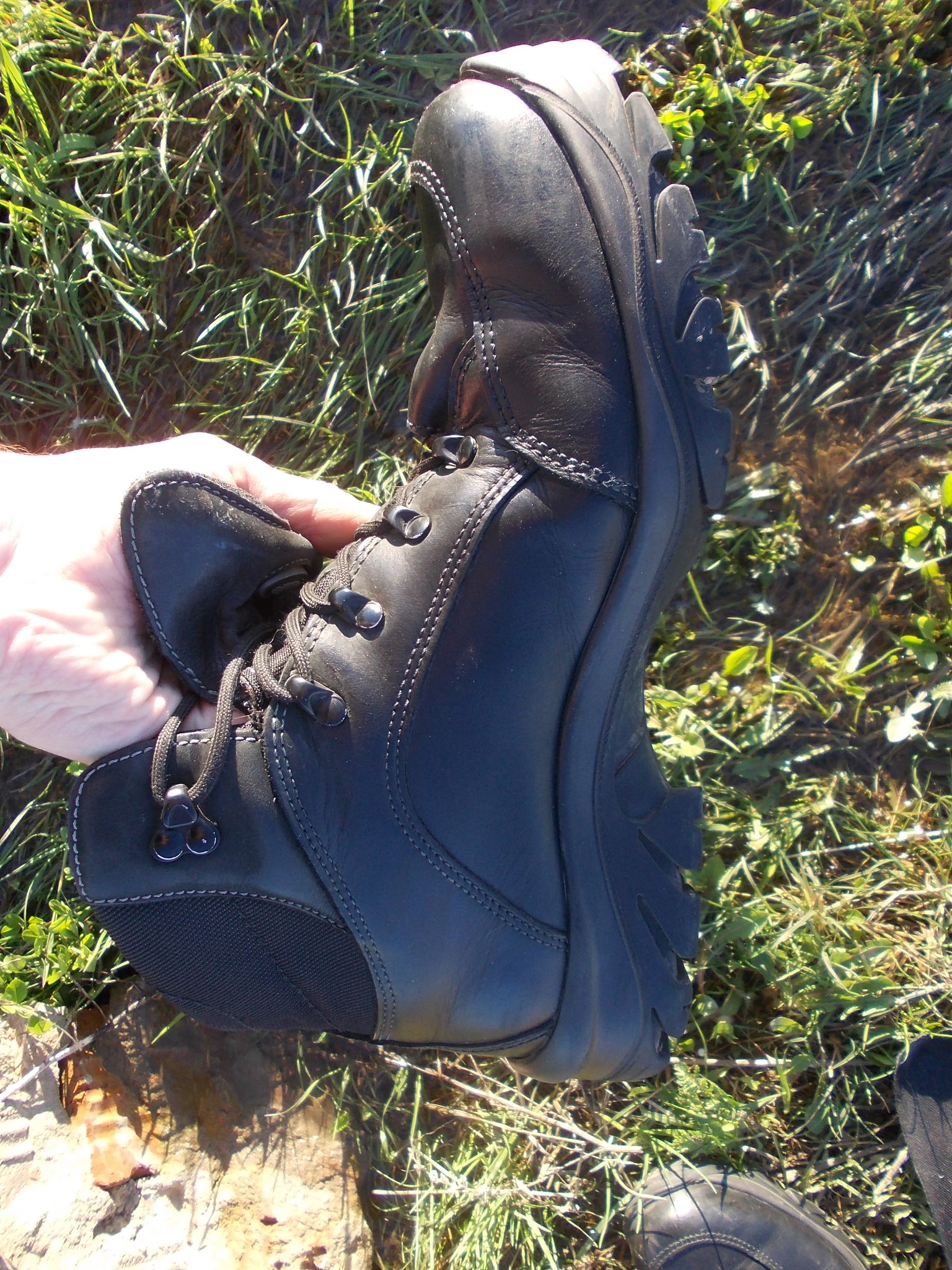

По ALS'овским ботинкам. Я надеялся, что после Крыма напишу пару строк про них, потом их спокойно следующей весной доубиваю и проведу вскрытие. Однако реальность, как говорится, внесла свои коррективы.
Ходил я в ALS в Крыму не так уж и много. Прогулки, подъём на Эски-Кермен, прогулка и подъём на Мангуп-Кале, Большой каньон. Под тяжёлым рюкзаком времени от силы часа четыре, это дорога на косу Беляус и обратно. Всё остальное время ничего более неполностью нагруженного трехдневника у меня не было. То есть ничего сверхъестественного.

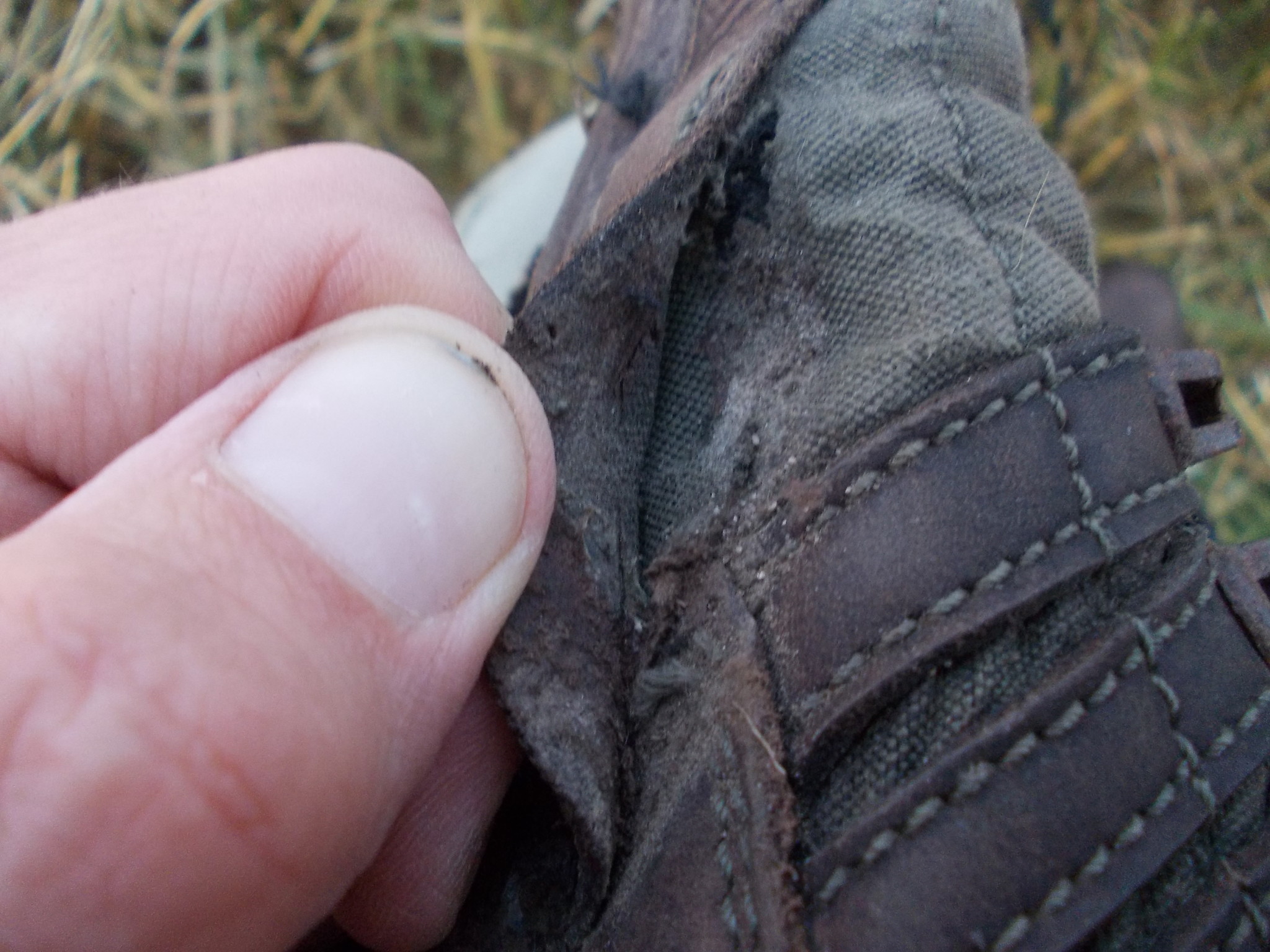

Черные лохмотья рядом с передней петлёй для шнурков - не выдержавший жару за +30 кожзам. Выглядит не очень аккуратно.

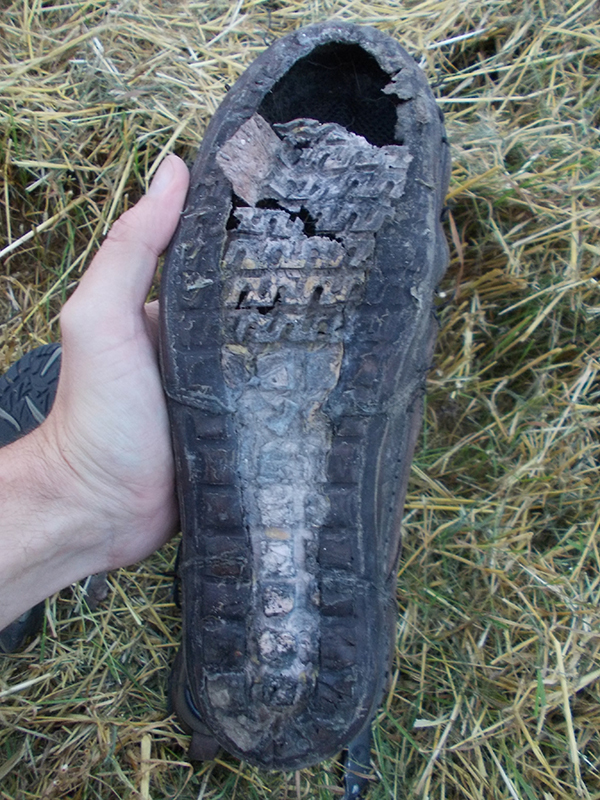

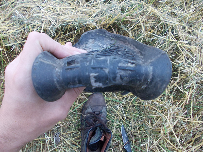

Подошва. Как видите, протектор стерся не только на пятке (что бывает со всеми моими ботинками), но и ближе к пальцам.
Часть рисунка протектора можно даже отодрать руками.
При этой мягкости подошвы на мокрых или отполированных камнях она всё равно держится плоховато.
Поскольку фиксация голеностопа отсутствует, а высота берца невелика, мелкие камни замечательно залетают внутрь ботинка и натирают там ногу. Самые мелкие при этом ухитряются приклеиться к кожаной стельке.
До сих пор не все вытряхнулись.
Стелечный узел из кожтовара. Сейчас он высох, и выглядит почти нормально, но я его видел видел буквально пузырями - не от воды, просто от пота.
Вот такие пироги. Я, конечно, доношу их до полного умирания, и разберу потом, но уже сейчас можно сказать, что это обувь для совсем лёгких и совсем недолгих прогулок.
