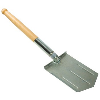

Ridge 04-11-2013 19:02
Места не хватило "притащить" из поездки. Как ей копать не знаю, но корни видимо рубить будет на ура, если судить по картинке, в районе отверстий около 5 мм толщины. С последней тенденцией к ужесточению по поводу бит, ножей, совместит и переплюнет всё вместе взятое. Нержавейка, не будет покрываться ржавчиной и пачкать багажник. Рукоять для копки коротковата, видимо предусмотренно производить работы на коленях.
http://translate.yandex.ru/tra...ang=en-ru&ui=ru
453 x 450

Это ты серьёзно? Не, это не наш метод

Год назад купил нескладную лопатку Зубр
весьма достойная китайчатина
вес: 875гр
длина: 675 мм
толщина штыка: 1,6 мм
цена: 400р
Ей штык от БСЛ и будет отличный машинный универсальчик имхо.

Zimmermann 25-06-2015 21:50
Сегодня встретил в магазине
click for enlarge 600 X 600  18.9 Kb
КДС 26-06-2015 11:19
Изначально написано Mr.Pterodaktel:
Дежурный инструмент в машину.
А ножницы для чего используете?
Вполне православная, почём нынче?
Zimmermann 26-06-2015 17:14
Originally posted by КДС:
почём нынче?
1600р
Фирма производитель romanik s.a
http://www.romaniktools.ru/
Может есть у кого отзывы ?
Очень понравилась , толщина 3мм ,размер 150мм на 190мм
правда не заточена.
