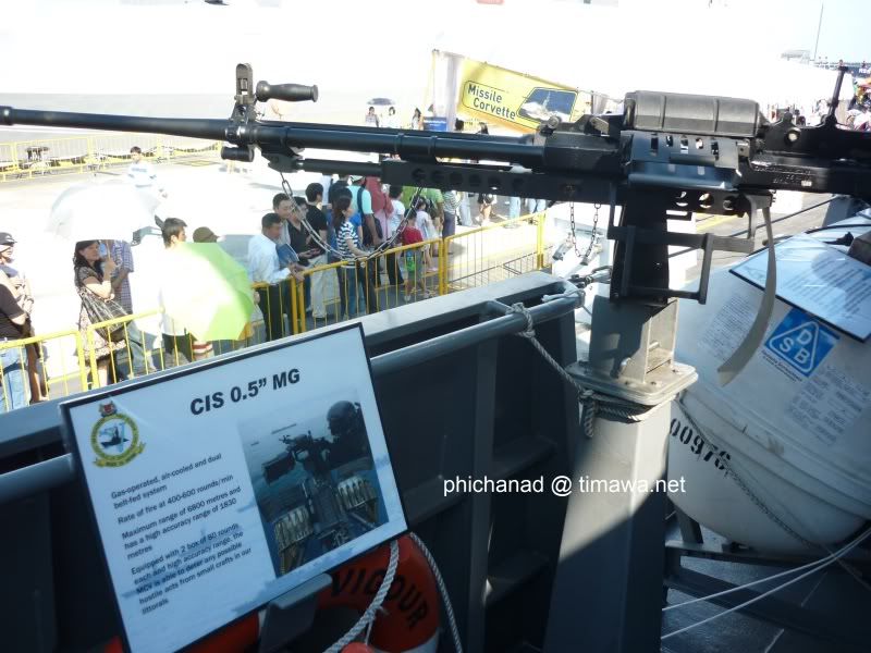

quote:Сегодня на корабле Браунинг фоткал, завтра выложу
quote:Не хорошо так подкалывать...Корвет, Фрегат?

Тральщик.
