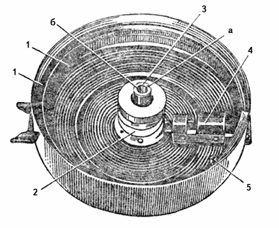

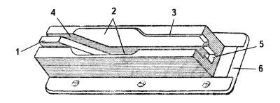

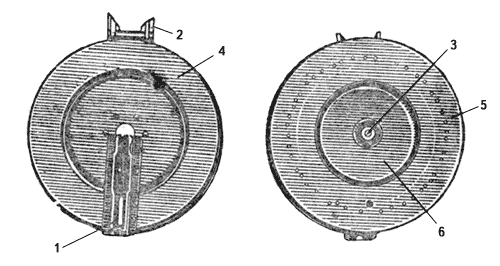

Dar_Veter 25-03-2005 16:12
700 x 350
Для справки, приведу немного информации по устройству барабанных магазинов на 70-71 патрон для ПП Суоми, ППД-40 и ППШ-41. Конструкция данных барабанных магазинов полностью идентична. Магазин представляет собой барабан, в котором помещены патроны, в магазинах на 70 патронов они располагаются в два ручья, в магазинах на 40 патронов в один

Стандартный двухрядный магазин к пулемёту Льюиса ёмкостью 47 патронов представляет собой конструкцию из 2-х основных деталей - центральной, неподвижно устанавливаемой на оружии, аллюминиевой части с фрезерованными спиралевидными направляющими, и подвижного, профилированного кожуха магазина, при вращении которого производится подача патронов в оружие. При одном цикле перезарядки поворот внешнего кожуха магазина происходит на угол 15 градусов, далее кожух стопорится. Вращение внешнего диска происходило от движущихся частей оружия. Дисковые магазины к пулемёту Льюиса ёмкостью 97 патронов имели пятирядную конструкцию.
Площадка для магазина, приёмник и подаватель на пулемёте Льюиса:
Устройство магазина к пулемёту Льюиса:
Стандартный однорядный дисковый магазин к ДП/ДПМ имел значительную массу 1.64 кг - пустой и 2.8 кг - снаряженный, а также довольно значительные габариты. Подача патронов осуществлялась выштампованными подавателями на внешней, вращающейся при помощи спиральной пружины крышки магазина. Магазин был тяжел и малонадёжен.
Для танковой модификации ДТМ дисковый магазин был применён уже трёхрядный, ёмкостью в 63 патрона с более компактными габаритами. Вот его описание:
Магазин служит для помещения патронов и подачи их в патронник. Он состоит из коробки магазина, крышки магазина, заводной пружины, задержки заводной пружины и крышки пружины. Заводная пружина магазина помещена между крышками магазина и пружины. Коробка магазина, крышка магазина и крышка завод ной пружины соединены при помощи оси пружи ны и её винта.
Магазин:
1-приемник; 2-зацеп; 3-винт оси заводной пружины; 4-коробка магазина; 5-крышка магазина; 6-крышка заводиой пружины

Приёмник:
1-направляющий пулю выступ; 2- направляющие скосы; 3-ограничительные ребра для удержания патрона; 4-вырез дая досылателя затвора; 5- вырез для отражателя; 6-выступ для магазинной защелки

На ИжМаше такой вроде просчитывали - клинит в верхней части. Поэтому в производстве 4 ряда, переходящие в два.

Кракен 02-01-2010 17:09
на 3 странице этой темы есть описание шнекового магазина ПП Бизон 2 однако картинки померли выкладываю их и даю краткое описание.
click for enlarge 400 X 264 17,4 Kb picture
click for enlarge 400 X 379 21,6 Kb picture
1 - корпус магазина; 2 - пружинное кольцо; 3 - сепаратор; 4 - шнек; 5 - пружина магазина; 6 - рукоятка; 7 - штифт магазина; 8 - зацеп пружины; 9 - подаватель.
...Шнек обеспечивает расположение патронов в магазине по винтовой линии и перемещение их вдоль корпуса магазина при вращении сепаратора. Внутри шнека имеется сквозной канал, в котором размещается пружина магазина. На наружной поверхности шнека расположено винтовое ребро, образующее "ручей" для патронов, а на заднем конце имеется наклонная площадка, обеспечивающая подъем патронов в горловину магазина. На заднем торце шнека имеются выступы для присоединения к корпусу магазина и паз для зацепа пружины.
Сепаратор предназначен для перемещения патронов в магазине и подъема их па линию досылания. На внутренней поверхности сепаратора имеются продольные ребра, образующие десять пазов для размещения патронов. На заднем конце сепаратора расположены окна для выхода патронов. На задней стенке сепаратора имеются вырезы для взаимодействия с защелкой при снаряжении магазина....

kvinto 18-05-2011 19:48
Вот на досуге порылся и нашел одну из своих искомаемых статей.
click for enlarge 1920 X 2715 665,2 Kb picture
click for enlarge 1920 X 2715 453,6 Kb picture
click for enlarge 1920 X 2715 747,0 Kb picture
click for enlarge 1920 X 2715 709,7 Kb picture
click for enlarge 1920 X 2715 729,2 Kb picture
click for enlarge 1920 X 2713 649,5 Kb picture
Можно немножко "пожевать" тему
