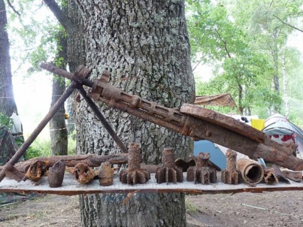

такие проблемы и раньше встречались.
quote:Originally posted by Bahing308:
был найден пулемет Дегтярева с заклинившим патроном в последнем диске
quote:Originally posted by automatiq:
Устранили?
Конечно, через 70 лет.
